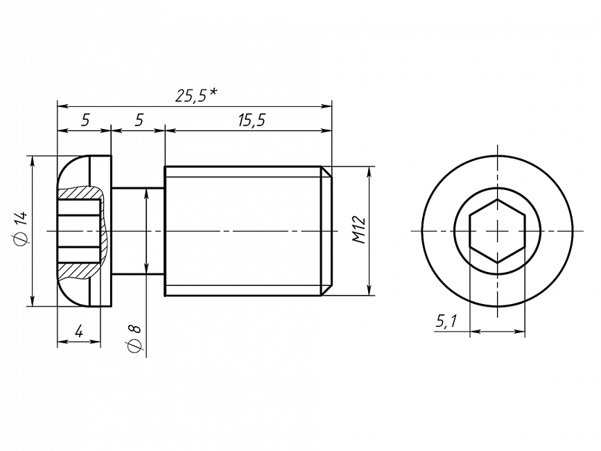

Подскажите пожалуйста, Вы такой винт (см чертеж внизу) на алиэкспрессе не встречали?
брать у соберизавода по 60 рублей штука жаба душит. Надо 24 винта, по их цене выходит около 1400. Как то дороговато на мой взгляд.
Чертеж торцевого винта (2617 просмотров) <a class='original' href='./download/file.php?id=159354&mode=view' target=_blank>Загрузить оригинал (194.91 КБ)</a>
Сообщения: 3023
Re: Первый станок "Кусака 1" и куча вопросов
А отрезным резцом никак не подрезать стандартный винт?

shalek писал(а):А отрезным резцом никак не подрезать стандартный винт?
У меня нет такого оборудования :(

Ну на фоне всего станка это наверное мелочь, как никрути придется болты покупать, даже если обычные колхозить то вряд-ли сэкономить сильно получиться, как никрути они денег стоят, попробуй на Али кто продает подобные вещи для профилей фотку показать того что надо может есть.

Gestap писал(а):попробуй на Али кто продает подобные вещи для профилей фотку показать того что надо может есть.
Тоже вариант, попробую, спасибо.

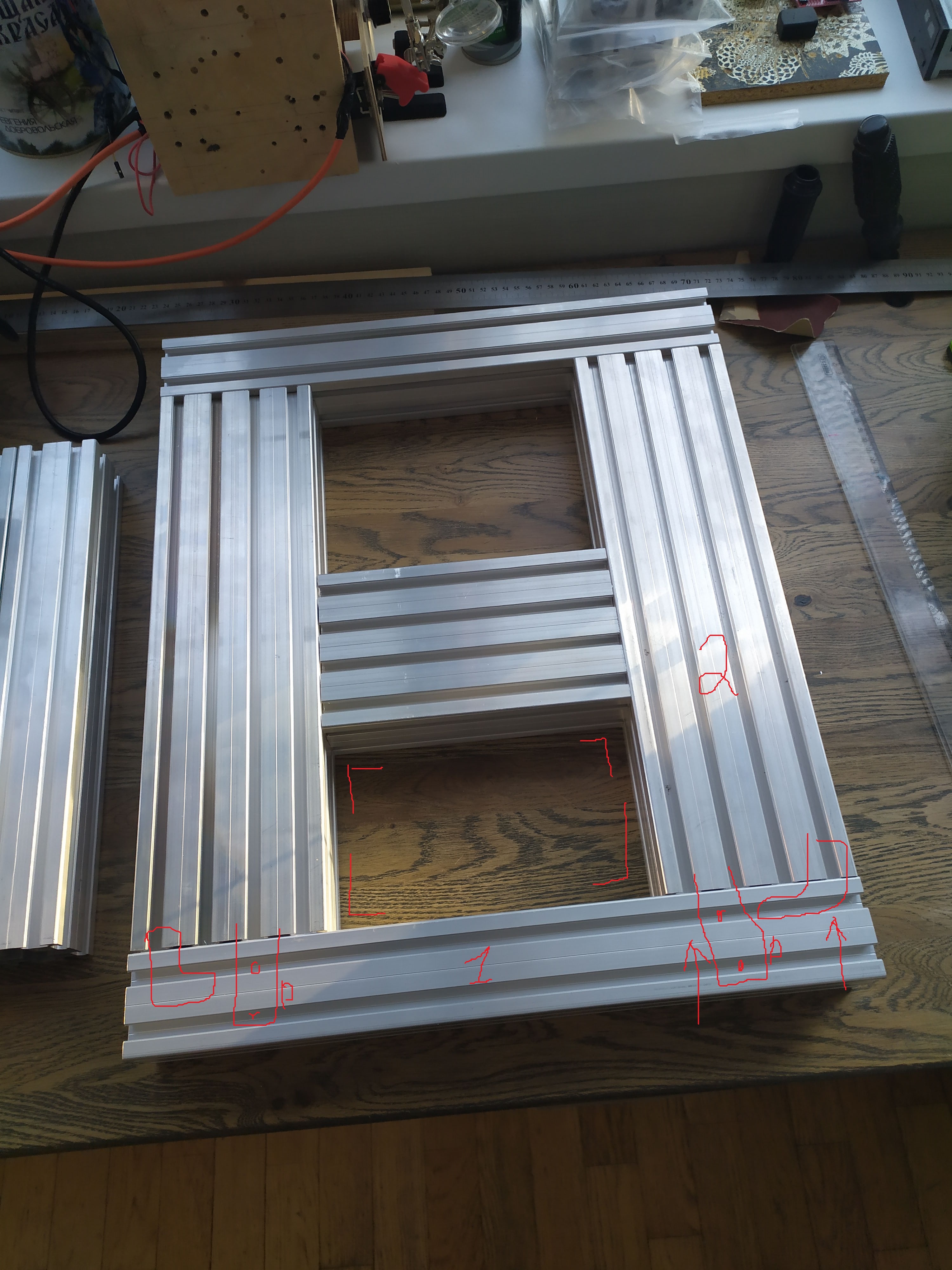

daemon78
Сообщения: 1693
Репутация: 103
Сообщение daemon78 »
Всем привет.
Получил профиль и начал апгрейд станка.
Сразу вопрос к знатокам.
Посмотрите на картинку. Красным указаны элементы которые будут соединять профиль. Внутри уголки, по краям пластины в форме Г, и две рельсы, помеченные буквами Р.
Вопрос, при такой куче соединителей, надо ли сверлить сквозные отверстия, указанные стрелочками в профиле 1, и соединять с торцом профиля 2?
Или эту уже будет избыточно? Я, зараза, не могу в округе найти винты (в не болты) М6х70, чтобы насквозь соединить профиль 1 и торец профиля 2.
imgonline-com-ua-Compressed-VNGB2XAbzgSr.jpg (2295 просмотров) <a class='original' href='./download/file.php?id=160212&mode=view' target=_blank>Загрузить оригинал (1.72 МБ)</a>
