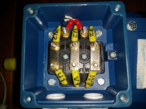

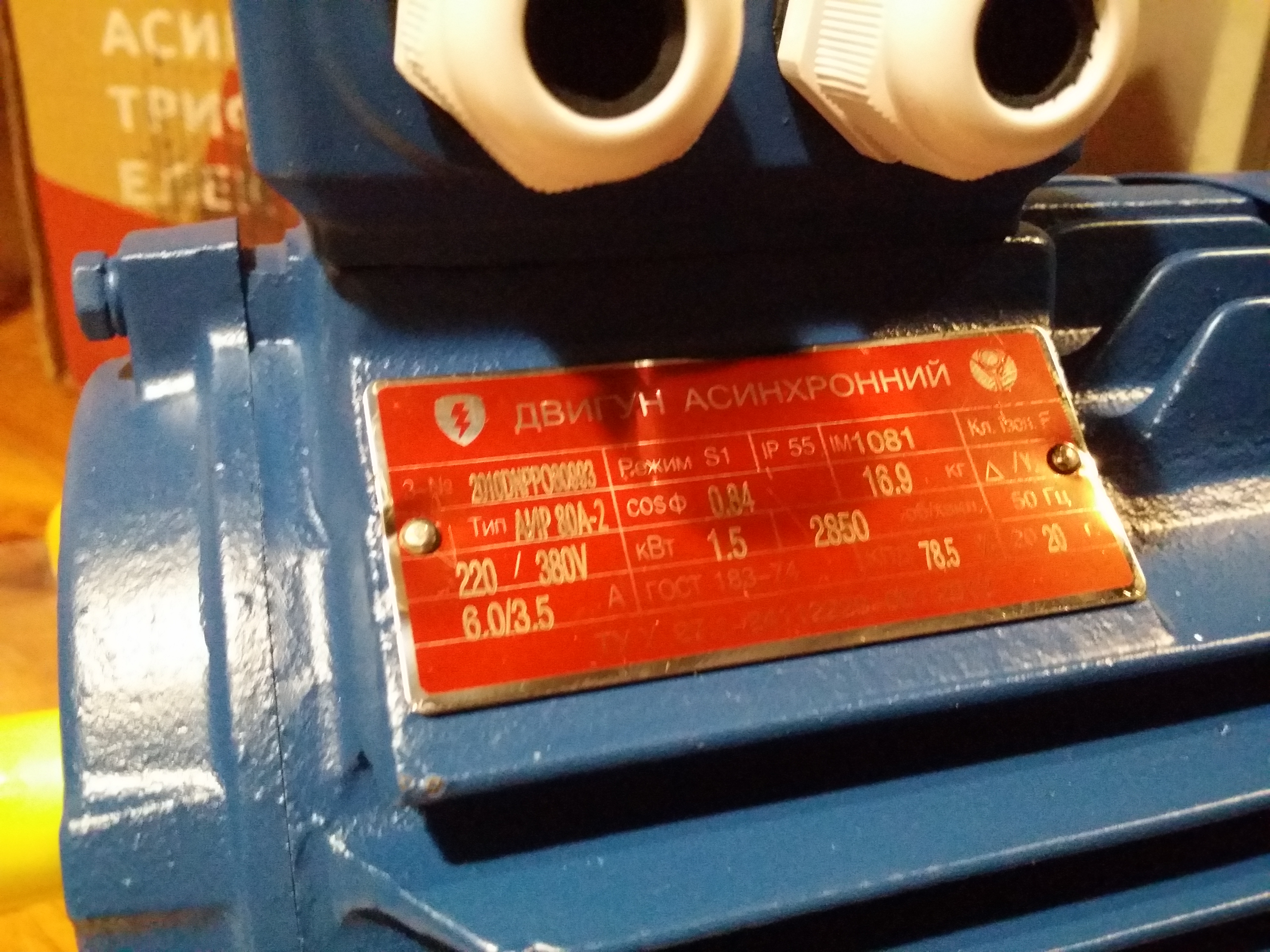

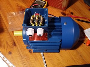

Всем привет!
Немного обновлений для станка:
1.5 кВт и 3000 об/мин АИР80А2.
Буду подключать к ПЧ Danfoss vlt fc 51 1.5 kW
Хотел спросить у знатоков.
Что за 2 дополнительных контакта торчат в коробке? Я так понимаю, что то контакты теплового реле. Верно? Они отдельно заводяться в ПЧ, или оставить, как есть? :thinking:
С передачей 1,65:1 - 2850 получится ~1727 об/мин на шпинделе. (сейчас 0.75 кВт и 1500 (1390) об/мин слабоват по сталям - 840 об/мин)

xenon-alien писал(а): Что за 2 дополнительных контакта торчат в коробке? Я так понимаю, что то контакты теплового реле. Верно? О
А это не земля? Тепловуха обычно отдельно в электрошкафу стоит.
mikehv
Сообщения: 1846
Репутация: 1175
Откуда: Иваново
Re: ТВ-16 + эл. гитара (может потом и полноценный ЧПУ)
Сообщение mikehv »
Похоже на термодатчик. Прозвони, должно быть замкнуто. При перегреве разорвется
"Земля" тоже будет замкнута... :)
Это запросто может быть и тормоз, тем более клеммы так удобно расположены для установки перемычек между ними и силовыми...
P.S. Главное в инете доки не искать, а то вся интрига поломается. :)

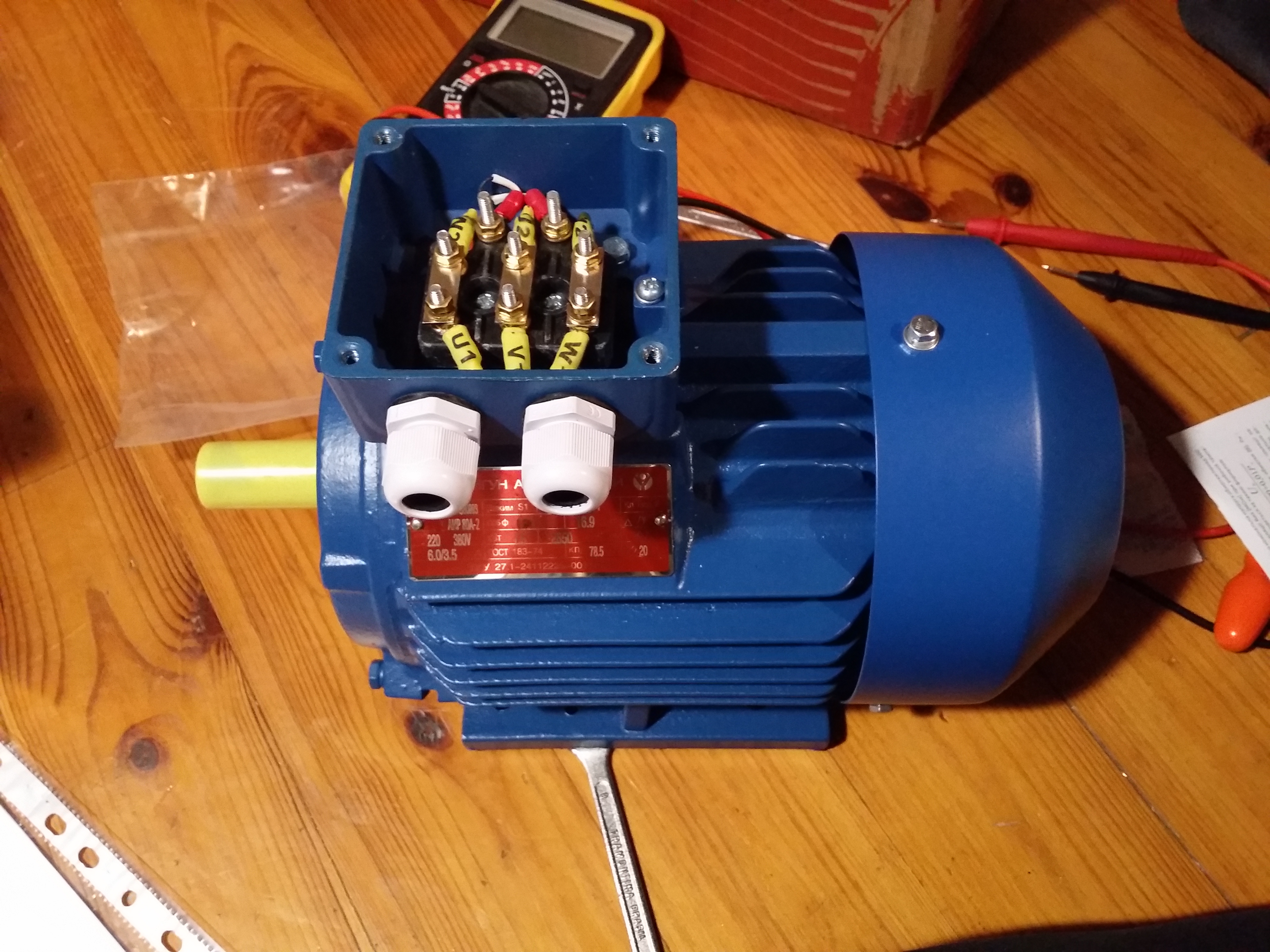

Nick писал(а): А это не земля?
Она рядом.
mikehv писал(а): Похоже на термодатчик. Прозвони, должно быть замкнуто. При перегреве разорвется
Прозвонил - 240 Ом
Обмотки в районе - 4,4 Ом
Serg писал(а): P.S. Главное в инете доки не искать, а то вся интрига поломается.
Они в наличии, так как новым покупался.
Но ни на коробке (только звезда и треугольник), ни в документе не нашел, как подключить.
Только упоминание про защиту - тепловую. (если она присутствует)

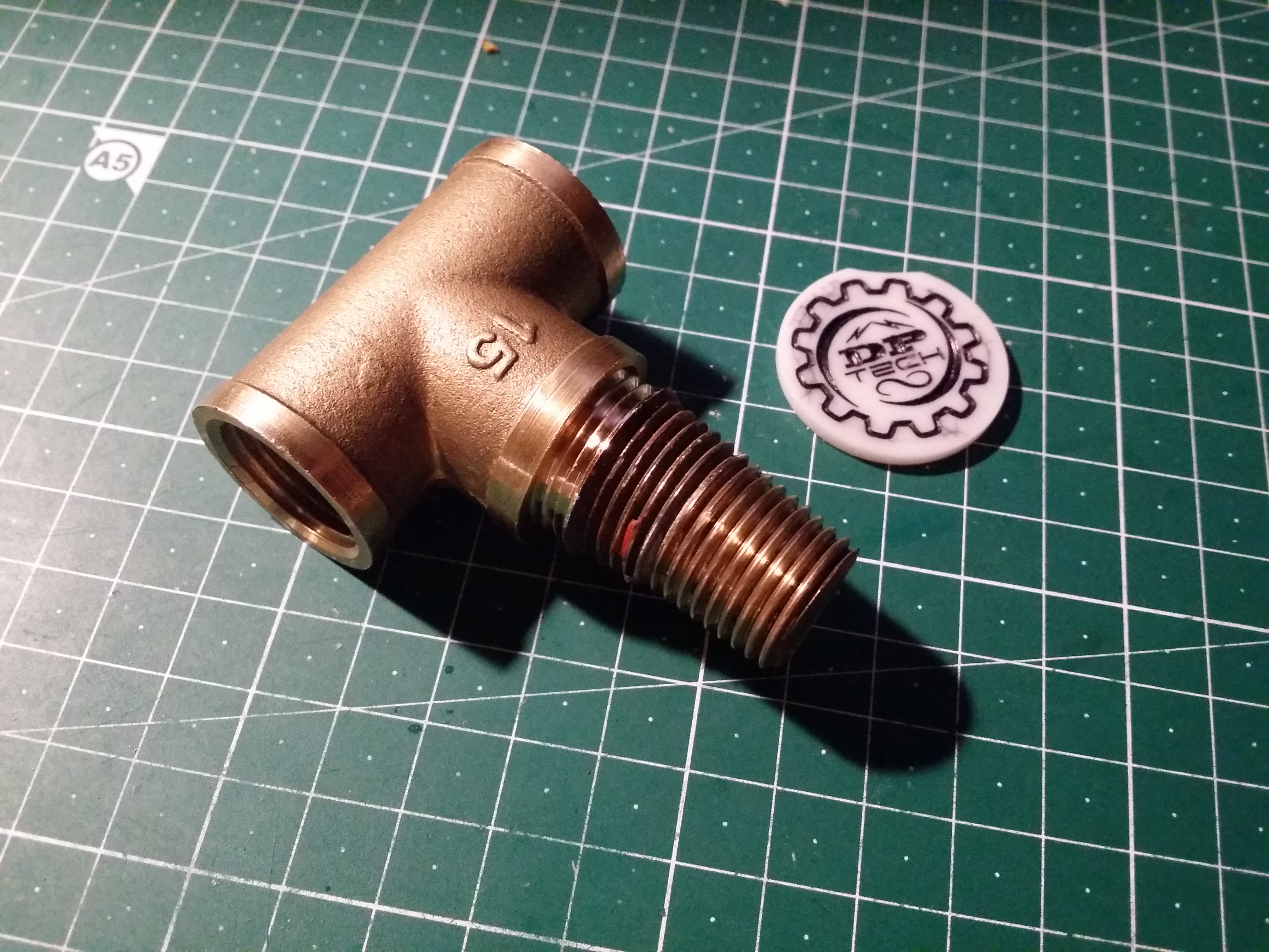

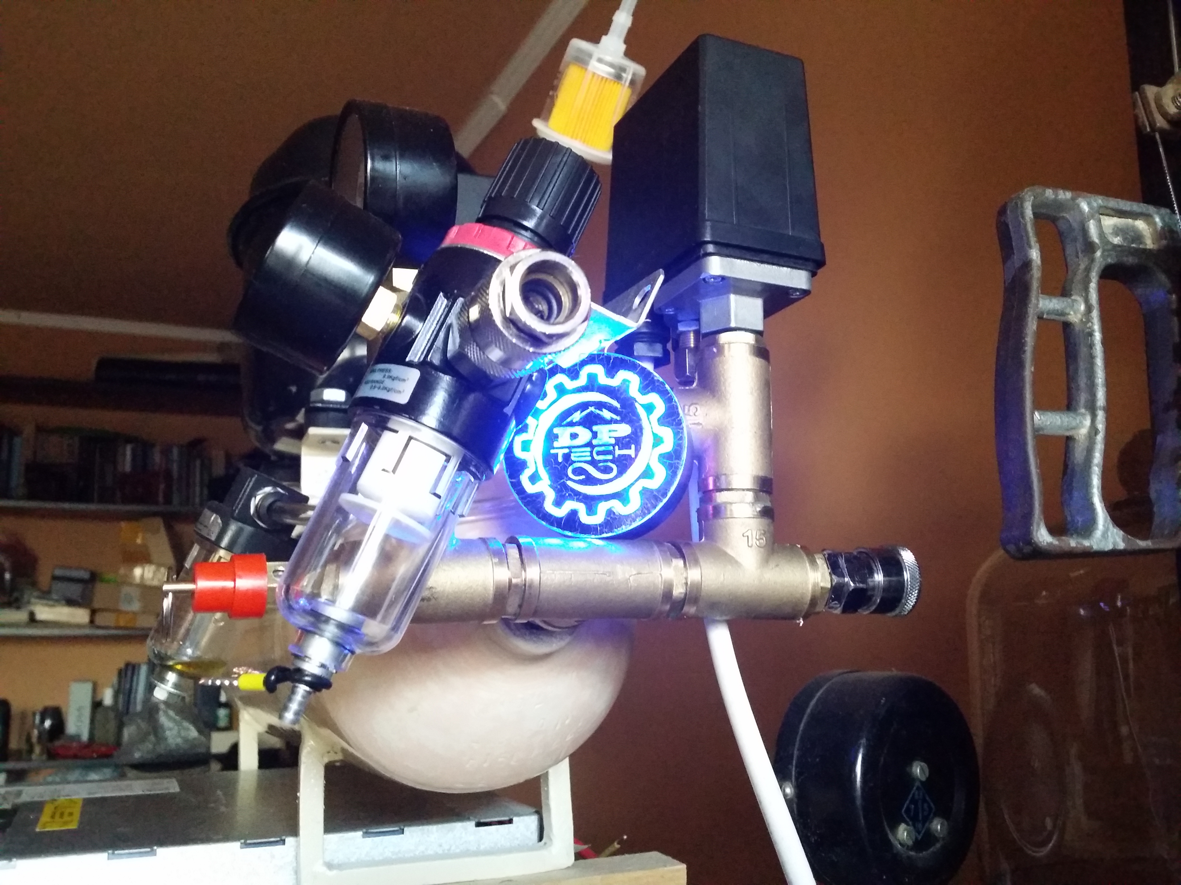

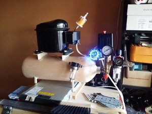

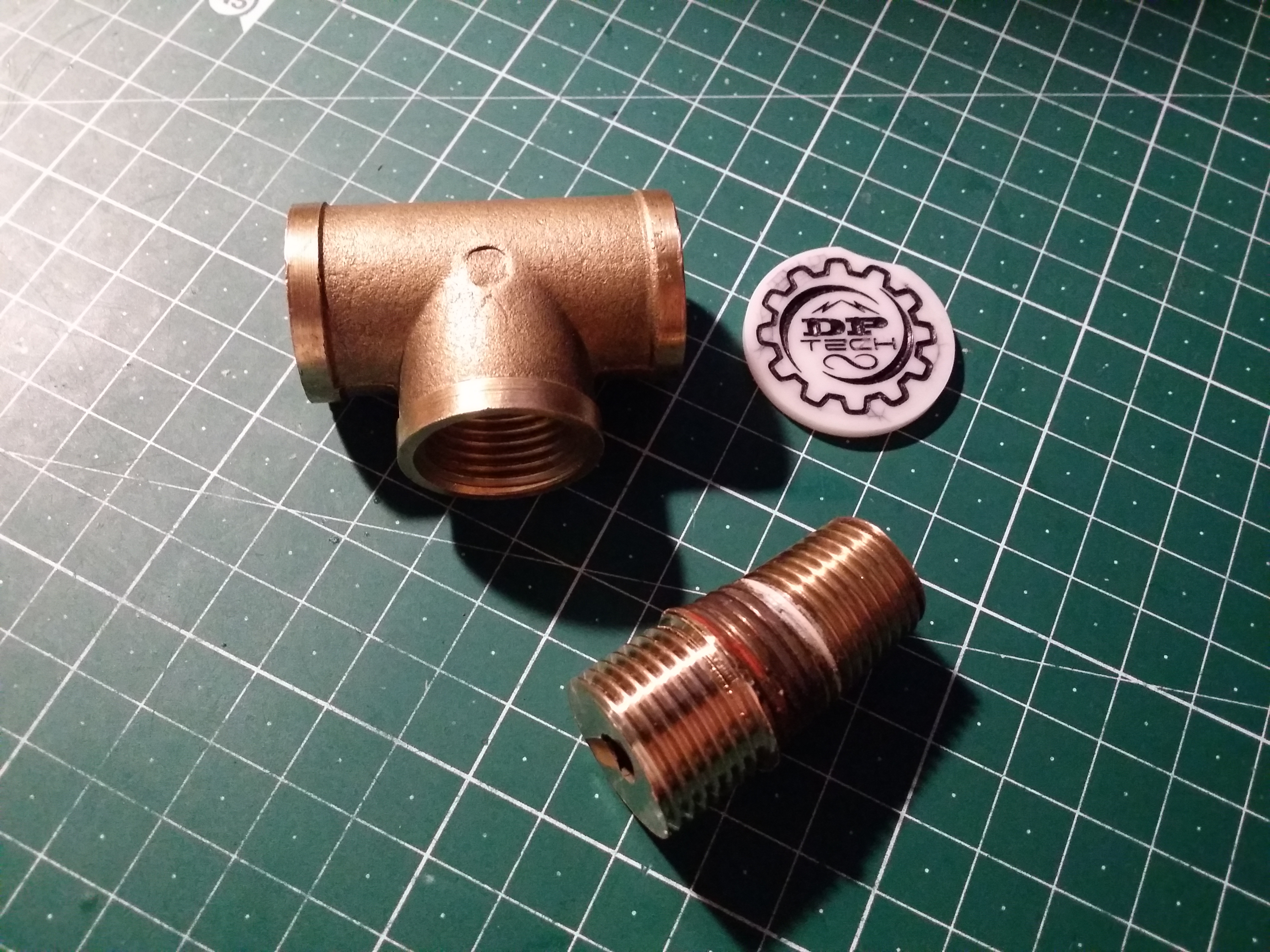

Наконец-то до собрал мини компрессор.
Так как у меня рывками движется поперечка (кривой винт и выравнивание не помогло), не смог выточить нормальный конус. Пришлось сточить родной (короткое видео в инстаграм).
За 4:25 качает с нуля 8 атм.
Осталось "старое" масло слить (может окислиться).
Промыть и потом залить синтетику.
На выходе с компрессора масло-влаго отделитель,
что бы понимать сколько доливать.
Chili
Сообщения: 1222
Репутация: 1074
Откуда: Таганрог
Сообщение Chili »
Привет Даниэль. А кокой компрессор стоит и как с шумами. Какой объём бака и куча комплектующих .Где брал ,если подробно
Chili писал(а): ↑06 мар 2021, 22:14 Привет Даниэль. А кокой компрессор стоит и как с шумами. Какой объём бака и куча комплектующих .Где брал ,если подробно
Компрессор от холодильника, маленький (можно и от кондиционера - в ютубе полно видео). Вот его характеристики. (правда фирма другая - Electrolux COMPRESSORS, можно найти и с кубатурой побольше - быстрее будет качать)
OF789.pdf
(2.33 МБ) 528 скачиваний
Шумит, как холодильник - у меня на ноуте кулера громче могут крутиться.
Ресивер (бак) из огнетушителя. (6.5 литров, если память не подводит) Но есть выход, что бы подключить дополнительный ресивер.
Мелочевку в магазинах по водопроводке (тройники, переходники), жидкий фум - синий (S-1208), остальное на Али. (хотя в магазине бывает и комплектом.)
Датчик давления со сбросом - прессостат для компрессора (сброс не использовал, но тройник имеется, что бы подключиться), манометр, аварийный пневматический клапан, обратный клапан, переходники на шланг (бывают нескольких типов, так что пришлось повозиться - европейский и ещё какой-то), фитинги пневматические быстросъёмные, масло-влаго-отделитель (AF-2000), редуктор (AFR-2000).
Но если зайти в большой магазин, то такая мелочевка по пневматике обычно есть.
Ну и бензиновый бумажный фильтр на всасывание воздуха.
Так же можно использовать для откачки воздуха - дегазации всяких смол в вакуумной камере.
https://www.youtube.com/watch?v=3tNS9bC_-IE
