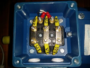

Всем привет!
Немного обновлений для станка:
1.5 кВт и 3000 об/мин АИР80А2.
Буду подключать к ПЧ Danfoss vlt fc 51 1.5 kW
Хотел спросить у знатоков.
Что за 2 дополнительных контакта торчат в коробке? Я так понимаю, что то контакты теплового реле. Верно? Они отдельно заводяться в ПЧ, или оставить, как есть? :thinking:
С передачей 1,65:1 - 2850 получится ~1727 об/мин на шпинделе. (сейчас 0.75 кВт и 1500 (1390) об/мин слабоват по сталям - 840 об/мин)

xenon-alien писал(а): Что за 2 дополнительных контакта торчат в коробке? Я так понимаю, что то контакты теплового реле. Верно? О
А это не земля? Тепловуха обычно отдельно в электрошкафу стоит.
mikehv
Сообщения: 1846
Репутация: 1175
Откуда: Иваново
Re: ТВ-16 + эл. гитара (может потом и полноценный ЧПУ)
Сообщение mikehv »
Похоже на термодатчик. Прозвони, должно быть замкнуто. При перегреве разорвется
"Земля" тоже будет замкнута... :)
Это запросто может быть и тормоз, тем более клеммы так удобно расположены для установки перемычек между ними и силовыми...
P.S. Главное в инете доки не искать, а то вся интрига поломается. :)

Nick писал(а): А это не земля?
Она рядом.
mikehv писал(а): Похоже на термодатчик. Прозвони, должно быть замкнуто. При перегреве разорвется
Прозвонил - 240 Ом
Обмотки в районе - 4,4 Ом
Serg писал(а): P.S. Главное в инете доки не искать, а то вся интрига поломается.
Они в наличии, так как новым покупался.
Но ни на коробке (только звезда и треугольник), ни в документе не нашел, как подключить.
Только упоминание про защиту - тепловую. (если она присутствует)
