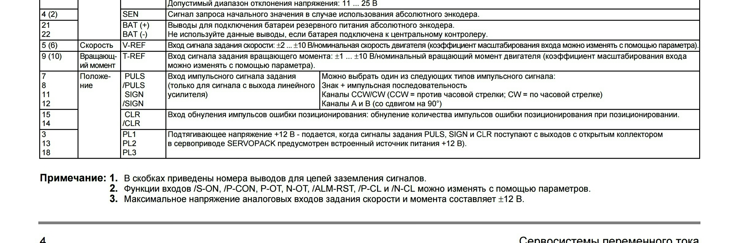

и всеравно ответа нет :) какую ошибку оно обнуляет и дляего нужно...

ну ето я и из английского манула панял, вопрос был про то, как оно вобще работает ? и нужно ли ее подключать и как ей ползоватся ? ктонибудь у себя подключает эти выводы и время от времени клацает кнопку обнуления ?
кто-нибудь может популярно объяснить что ето и для чего ?
типа без нее работать не будет и нада обязательно заводить в контроллер чтоб он ее переодически обнулял ?
или можно завести на кнпочку и нажимать по мере надобности
или вобще забыть про эти контакты и для работы они нафик не нужны ?
Re: Портальник на поверочной плите по алюминию 600х400х210 v
Судя по всему этот вход мало кто задействавал из форумчан
сигма 2 много у кого есть , там этот вход тоже имеется
думаю, что по этому входу можно только обнулять ошибку , исправить косяк в процессе работы не получится

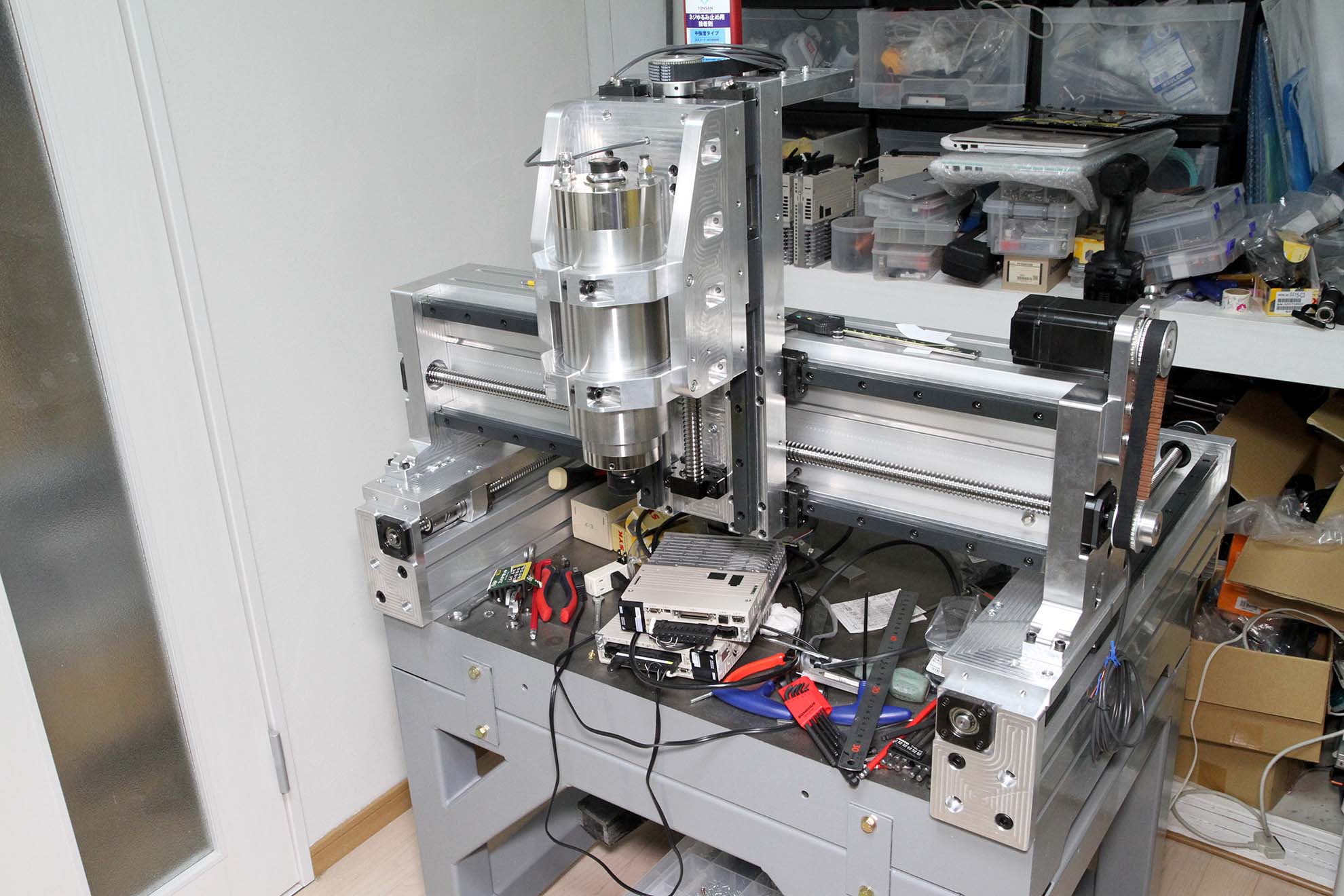

накинул шпиндель да прикиутил ребра на Z.
и так кое-какую мелочевку поделал.
перехожу к сервам и электронике.
IMG_6746.jpg (6210 просмотров) <a class='original' href='./download/file.php?id=106548&mode=view' target=_blank>Загрузить оригинал (256.11 КБ)</a>

Япошки тебя выгонят из страны, за такой станок.... ;)

немного поигрался с сервами, шустрые однако
стол пока на колесах стоит, поэтому шатает немного, как закончу на опоры будет выставлен.

evgenyjp писал(а):накинул шпиндель да прикиутил ребра на Z.
Не пойму, для чего рёбра прикручивать к креплениям шпинделя. Разве при затяжке шпинделя их не потянет?
Потянет немного но это не страшно. Прикручены для повышения жесткости не кручение.

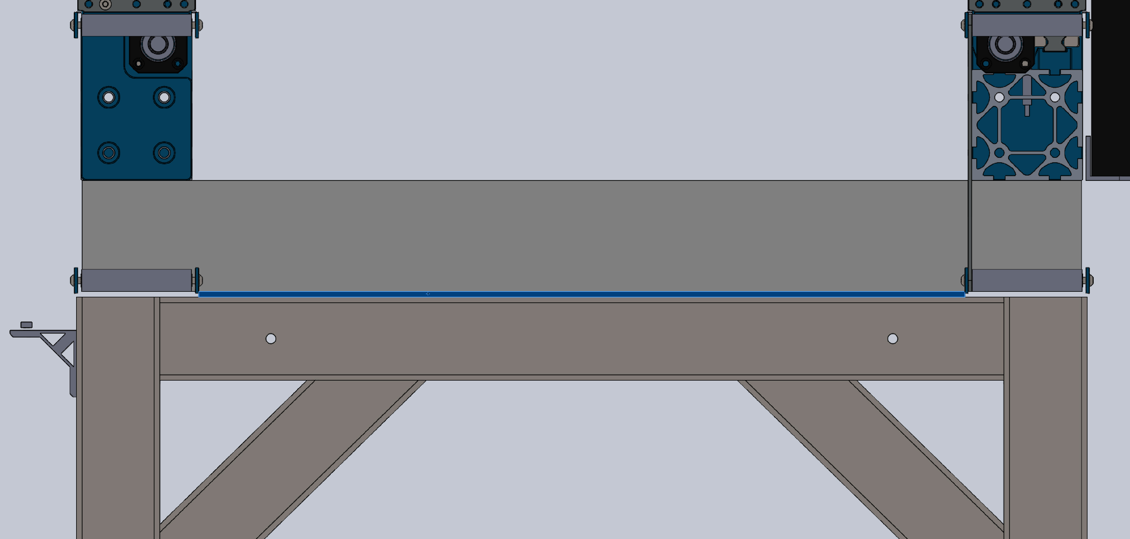

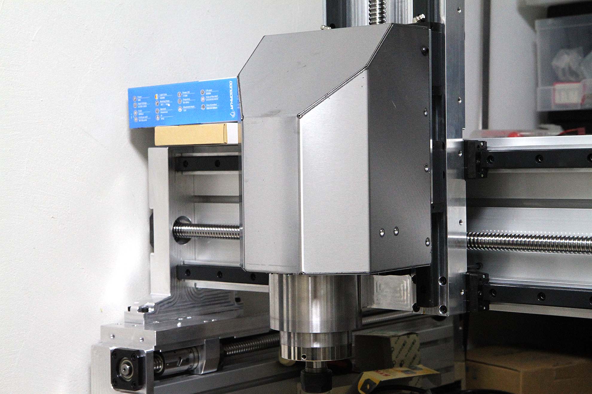

Евгений, а как будет реализована защита по осям, в особенности ось Y интересует?
evgenyjp
Сообщения: 1483
Репутация: 802
Откуда: Japan
Сообщение evgenyjp »
TheDreamer писал(а):Евгений, а как будет реализована защита по осям, в особенности ось Y интересует?
на первой странице есть картинко с защитой.

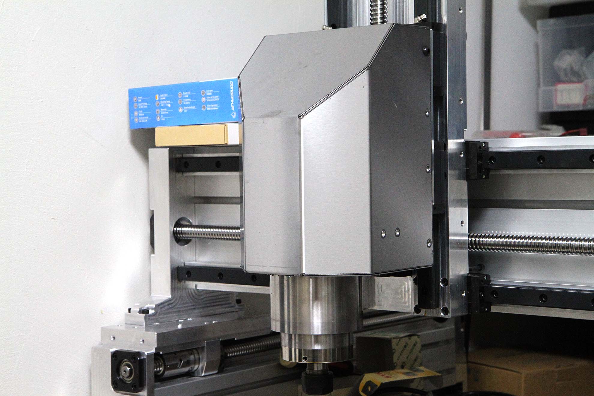

примерил пока кожух
IMG_6934.jpg (5417 просмотров) <a class='original' href='./download/file.php?id=108954&mode=view' target=_blank>Загрузить оригинал (245.16 КБ)</a>

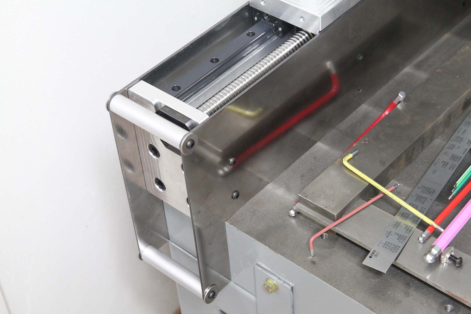

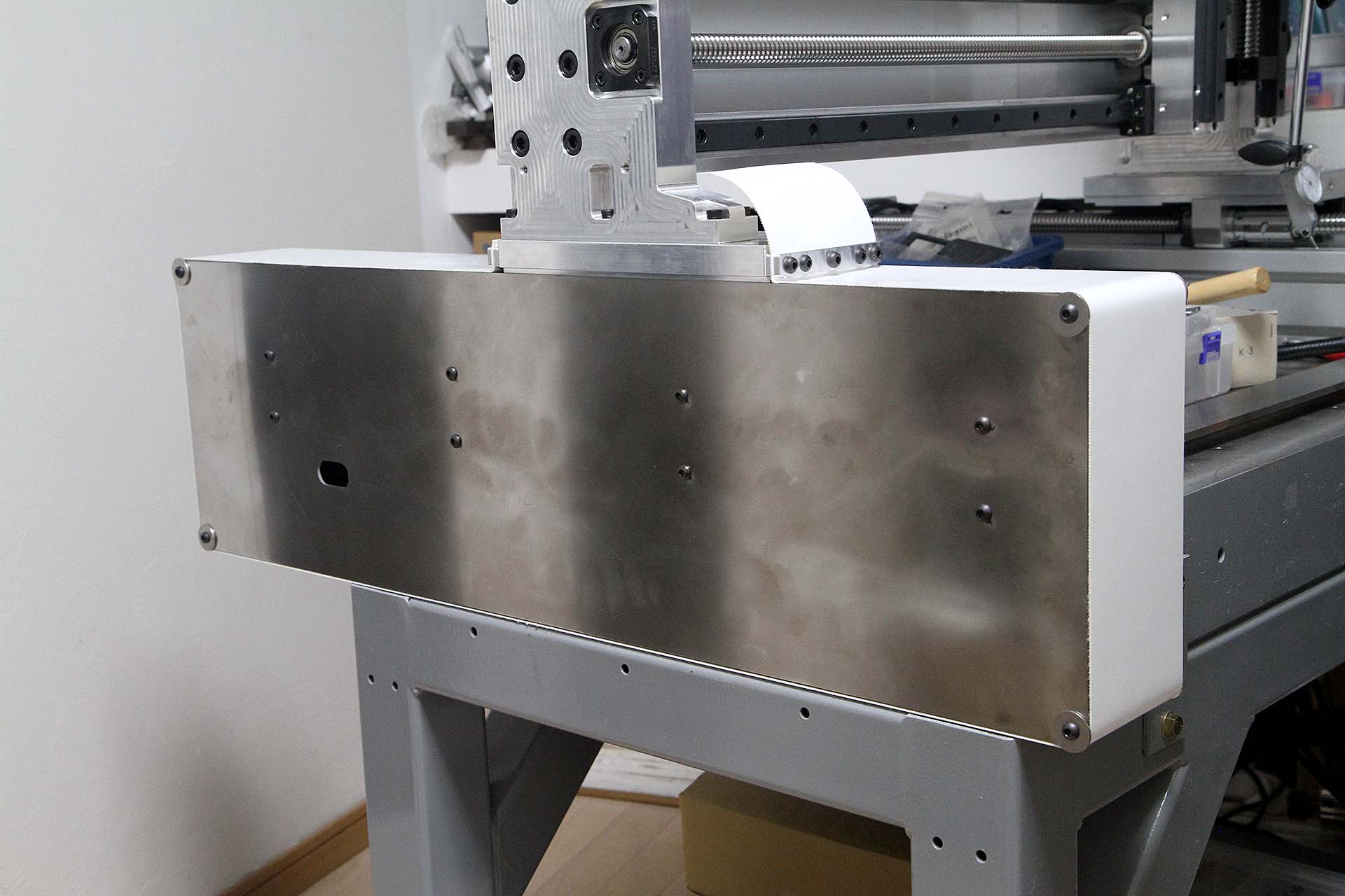

но сегодня попробовал накинуть защиту на бок, пока вот так получается...
IMG_7240.jpg (4996 просмотров) <a class='original' href='./download/file.php?id=113065&mode=view' target=_blank>Загрузить оригинал (175.92 КБ)</a>
IMG_7234.jpg (4996 просмотров) <a class='original' href='./download/file.php?id=113066&mode=view' target=_blank>Загрузить оригинал (155.45 КБ)</a>
IMG_7225.jpg (4996 просмотров) <a class='original' href='./download/file.php?id=113067&mode=view' target=_blank>Загрузить оригинал (135.49 КБ)</a>

А как и на что установлена плита, что там щель под защиту образовалась?
evgenyjp
Сообщения: 1483
Репутация: 802
Откуда: Japan
Vitalii писал(а):А как и на что установлена плита, что там щель под защиту образовалась?
все просто, спереди и сзади между столом и плитой, прикручена шинка в 5мм.
