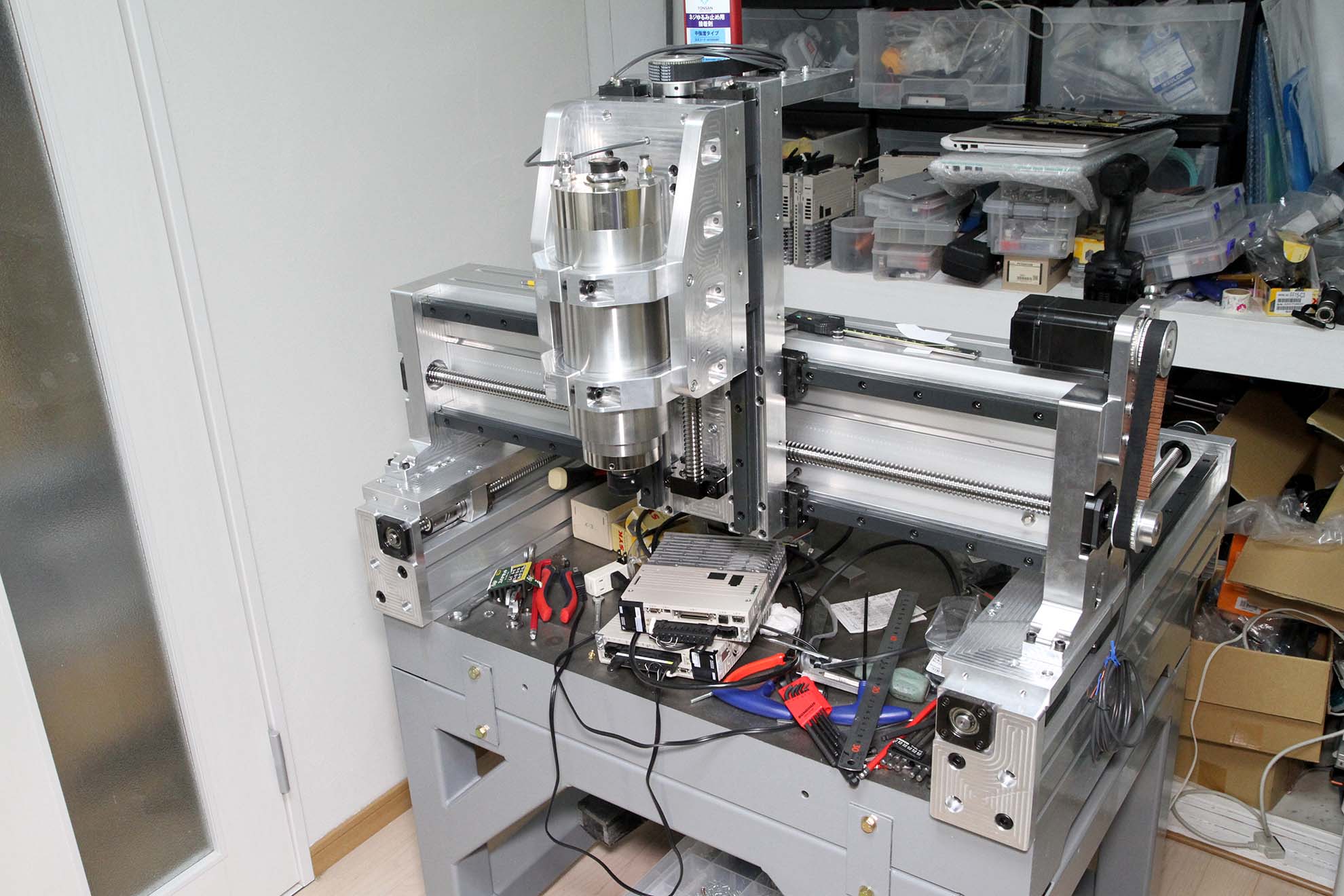

накинул шпиндель да прикиутил ребра на Z.
и так кое-какую мелочевку поделал.
перехожу к сервам и электронике.
IMG_6746.jpg (5990 просмотров) <a class='original' href='./download/file.php?id=106548&mode=view' target=_blank>Загрузить оригинал (256.11 КБ)</a>

evgenyjp писал(а):накинул шпиндель да прикиутил ребра на Z.
Не пойму, для чего рёбра прикручивать к креплениям шпинделя. Разве при затяжке шпинделя их не потянет?
Сообщения: 13713
Re: Портальник на поверочной плите по алюминию 600х400х210 v
Потянет немного но это не страшно. Прикручены для повышения жесткости не кручение.

по разным причинам дело немного застопорилось.
но сегодня попробовал накинуть защиту на бок, пока вот так получается...
IMG_7240.jpg (4776 просмотров) <a class='original' href='./download/file.php?id=113065&mode=view' target=_blank>Загрузить оригинал (175.92 КБ)</a>
IMG_7234.jpg (4776 просмотров) <a class='original' href='./download/file.php?id=113066&mode=view' target=_blank>Загрузить оригинал (155.45 КБ)</a>
IMG_7225.jpg (4776 просмотров) <a class='original' href='./download/file.php?id=113067&mode=view' target=_blank>Загрузить оригинал (135.49 КБ)</a>

А как и на что установлена плита, что там щель под защиту образовалась?
evgenyjp
Сообщения: 1516
Репутация: 802
Откуда: Japan
Сообщение evgenyjp »
Vitalii писал(а):А как и на что установлена плита, что там щель под защиту образовалась?
все просто, спереди и сзади между столом и плитой, прикручена шинка в 5мм.
