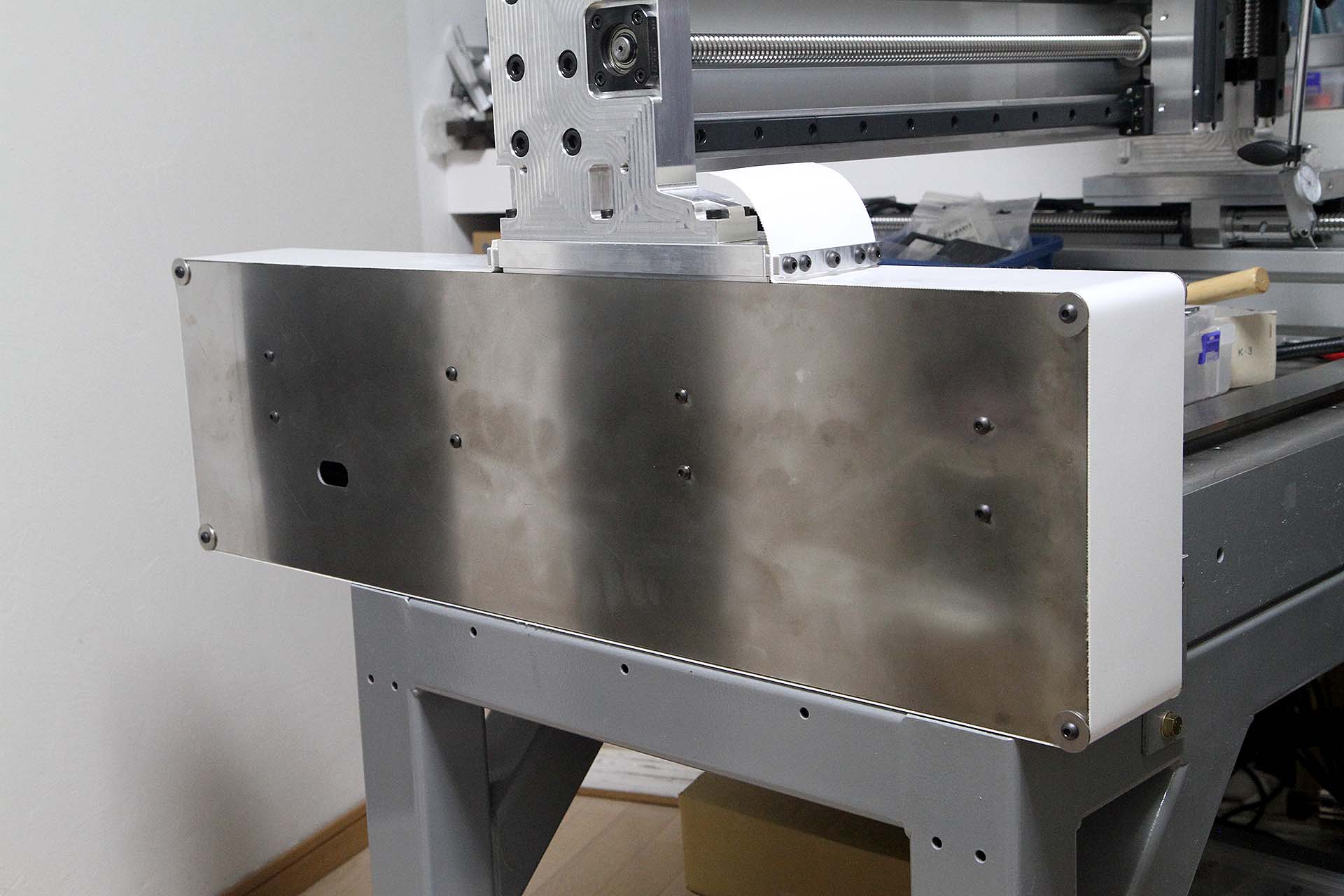

Re: Портальник на поверочной плите по алюминию 600х400х210 v
Сообщение evgenyjp »
по разным причинам дело немного застопорилось.
но сегодня попробовал накинуть защиту на бок, пока вот так получается...
IMG_7240.jpg (5004 просмотра) <a class='original' href='./download/file.php?id=113065&mode=view' target=_blank>Загрузить оригинал (175.92 КБ)</a>
IMG_7234.jpg (5004 просмотра) <a class='original' href='./download/file.php?id=113066&mode=view' target=_blank>Загрузить оригинал (155.45 КБ)</a>
IMG_7225.jpg (5004 просмотра) <a class='original' href='./download/file.php?id=113067&mode=view' target=_blank>Загрузить оригинал (135.49 КБ)</a>
Vitalii
Сообщения: 153
Зарегистрирован: 08 янв 2017, 05:18
Репутация: 77
Настоящее имя: Vitaliy
Откуда: Россия, Ульяновск
Сообщение Vitalii »
А как и на что установлена плита, что там щель под защиту образовалась?
evgenyjp
Сообщения: 1483
Репутация: 802
Откуда: Japan
Vitalii писал(а):А как и на что установлена плита, что там щель под защиту образовалась?
все просто, спереди и сзади между столом и плитой, прикручена шинка в 5мм.
