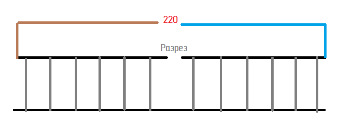

MX_Master писал(а): Подключу ща два куска по 3 метра последовательно, замерю макс. температуру..
Ты только всю полосу не разрезай. Разрежь только одну токоведущую шину и разведи концы.
https://vk.com/rom327
Я так и планировал. Только подключусь в середине :)

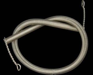

uralpt писал(а): Допишу. Кроме как плохого контакта мне объяснить нечем. Но ведь пропаял повторно.
Поделюсь своими наблюдениями...
1 концы нихрома на электроплитках (и в древних утюгах тоже) всегда были скручены втрое. Т.е. складывается нихром в три нитки и скручивается. В этом месте спираль не краснела и никогда не отгорала. Вот нашел картинку, но на ней скрутка только вдвое.

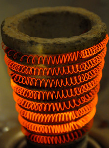

2 если при укладке спираль тянуть не равномерно, то большая яркость свечения (больший нагрев) наблюдается там, где витки лежат плотнее...

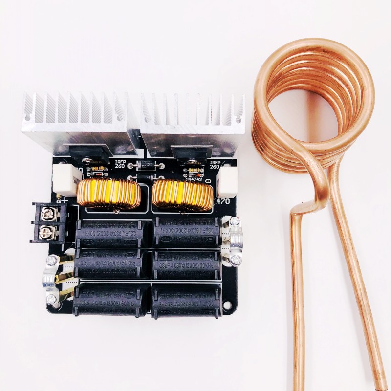

А вот вопросик тоже электрический . Купил индукционный нагреватель на али, написано питание от 12 до 40 вольт .От 12 вольт он никакой ,а всё что у меня имеется выше не тянет по току ,но есть сварочный инвертор ,самый что за 5 тыр из леруа ,у него на выходе 56 вольт .Поставил регулятор на минимум и подключил ,как же "шоколадно" всё раскаляется ! Но вот как долго это продлится ? Пару раз раскалил болт 8ку до бела и выключил . Ни радиаторы ,ни сама катушка не нагрелись ощутимо ,это без охлаждения совсем .По идее ,после поджига дуги, любой сварочник должен снижать напряжение . А без дуги ? Если б эта связка продолжала работать без пожара ,как бы всё чудненько получилось бы !Как думаете будет ? Или сгорит ?
вот такая штука (859 просмотров) <a class='original' href='./download/file.php?id=186265&mode=view' target=_blank>Загрузить оригинал (117.71 КБ)</a>
вот такая штука

гражданинъ писал(а): Как думаете будет ? Или сгорит ?
Надо смотреть схему и номиналы деталей.
