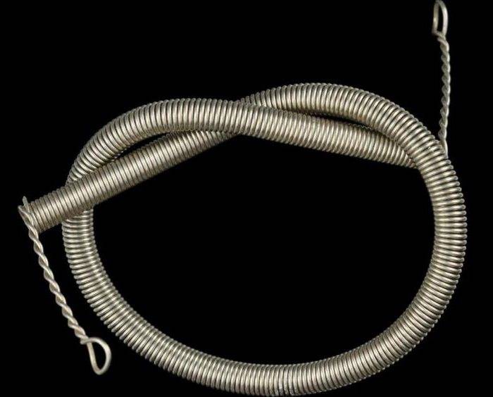

uralpt писал(а): Допишу. Кроме как плохого контакта мне объяснить нечем. Но ведь пропаял повторно.
Поделюсь своими наблюдениями...
1 концы нихрома на электроплитках (и в древних утюгах тоже) всегда были скручены втрое. Т.е. складывается нихром в три нитки и скручивается. В этом месте спираль не краснела и никогда не отгорала. Вот нашел картинку, но на ней скрутка только вдвое.
Спираль.jpg (1611 просмотров) <a class='original' href='./download/file.php?id=186264&mode=view' target=_blank>Загрузить оригинал (34.91 КБ)</a>

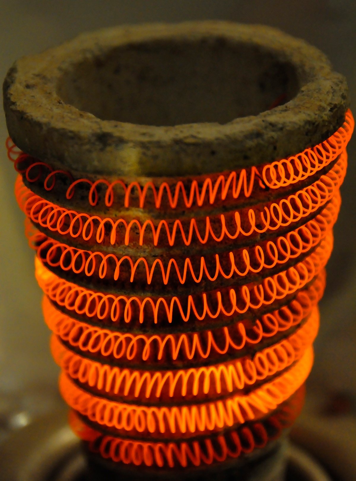

2 если при укладке спираль тянуть не равномерно, то большая яркость свечения (больший нагрев) наблюдается там, где витки лежат плотнее...
Спираль2.jpg (1611 просмотров) <a class='original' href='./download/file.php?id=186263&mode=view' target=_blank>Загрузить оригинал (380.95 КБ)</a>

А разброс значений сопротивлений резисторов и влияние внешней среды принципиально не рассматривался? :)
