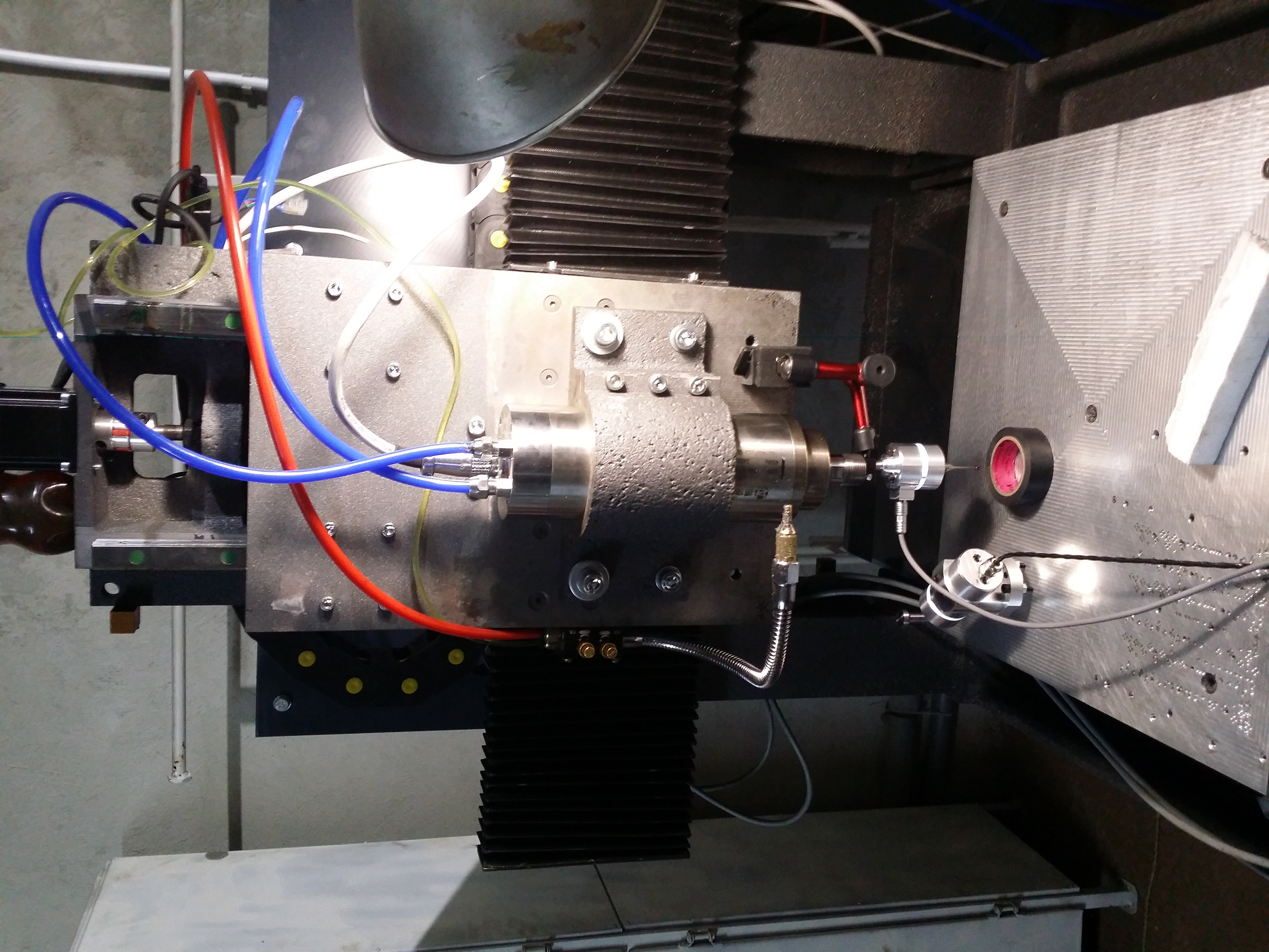

Возможно ли поменять код так чтобы использовать автоизмерение, но инструмент мерить в произвольном месте. То есть выводить руками в точку измерения (которая всё время разная?).
Объясню зачем - у меня небольшой стол у фрезерного, к тому же сам стол подвижный - его можно сдвигать. Поэтому фиксировать датчик инструмента не хочу.
Сейчас я просто ставлю датчик (беспроводной vers) на стол где свободно и там мерю. Но программу приходится прерывать, точнее делить на части по инструментам.
Поправить код могу и сам, мне бы маленькую подсказку - куда копать!

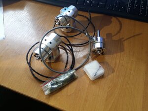

Всем привет.
С горем пополам добрался к освоению чуда техники датчиков и скринсета.
Фирма заказала датчики. Я их подключил к плате МЕСА на отдельные входы и через or2 подключил выход к probe-in. Ну и инвертировал входы.
Попытался использовать кнопку -z и выдало ошибку. (думал, что инверсию не нужно было включать и попытался ещё раз с разомкнутым датчиком, но уже ругнулся, что датчик стаботал.)
Скопированные настройки пока что не менял, лишь диаметр шарика.

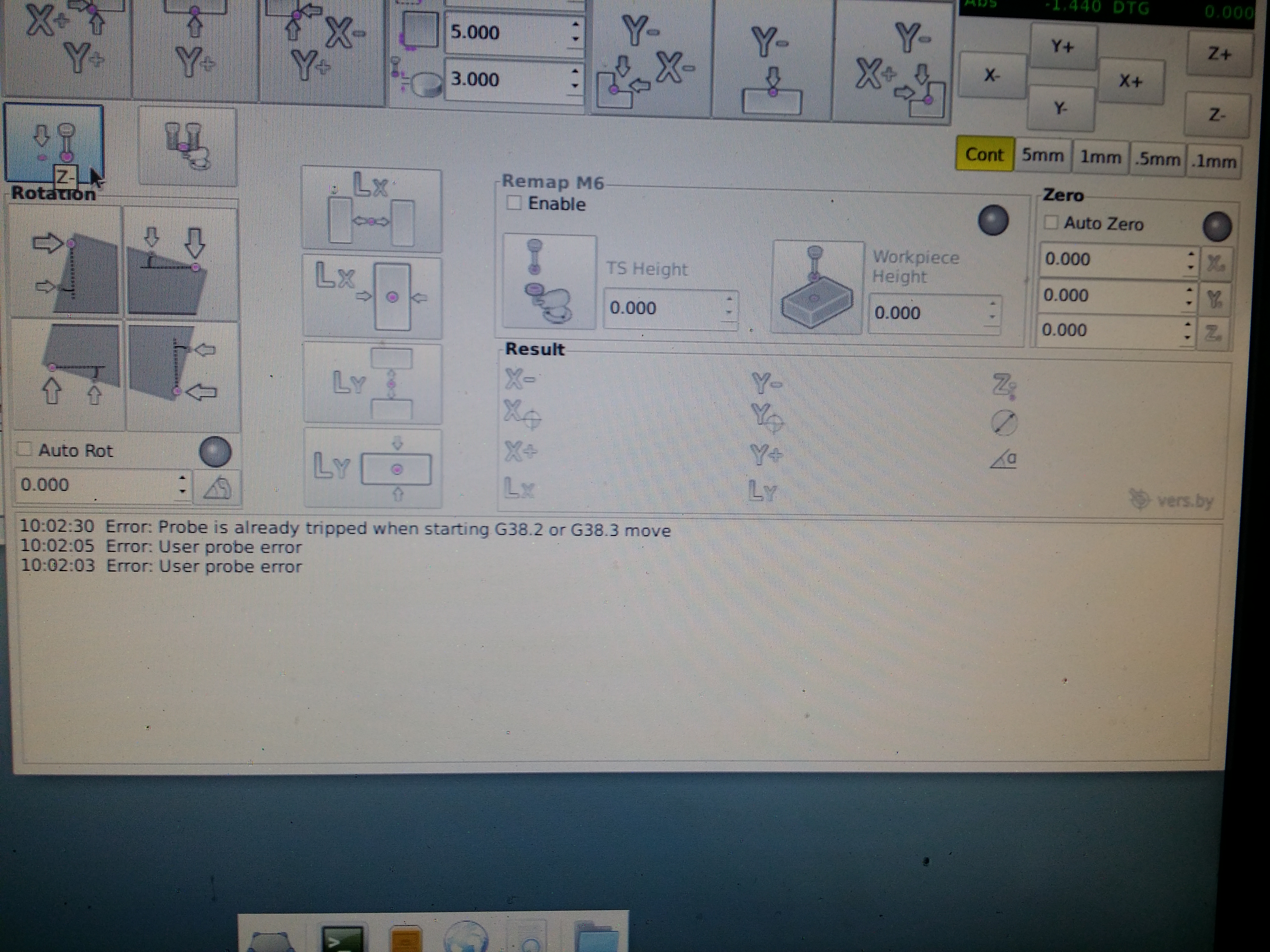

ЛЦНЦ 2.8.2
И только что заметил, что выдал сам лцнц.(фото добавил.)
При этом ось Z даже не сдвинулась с места. (сейчас ещё раз перечитаю тему, может уже писалось об этом.)

Re: [WIKI] Ручная смена инструмента с автоизмерением длины.
Ход был слишком мал и не успел нажать на датчик.
По идее ЦИ работает.
