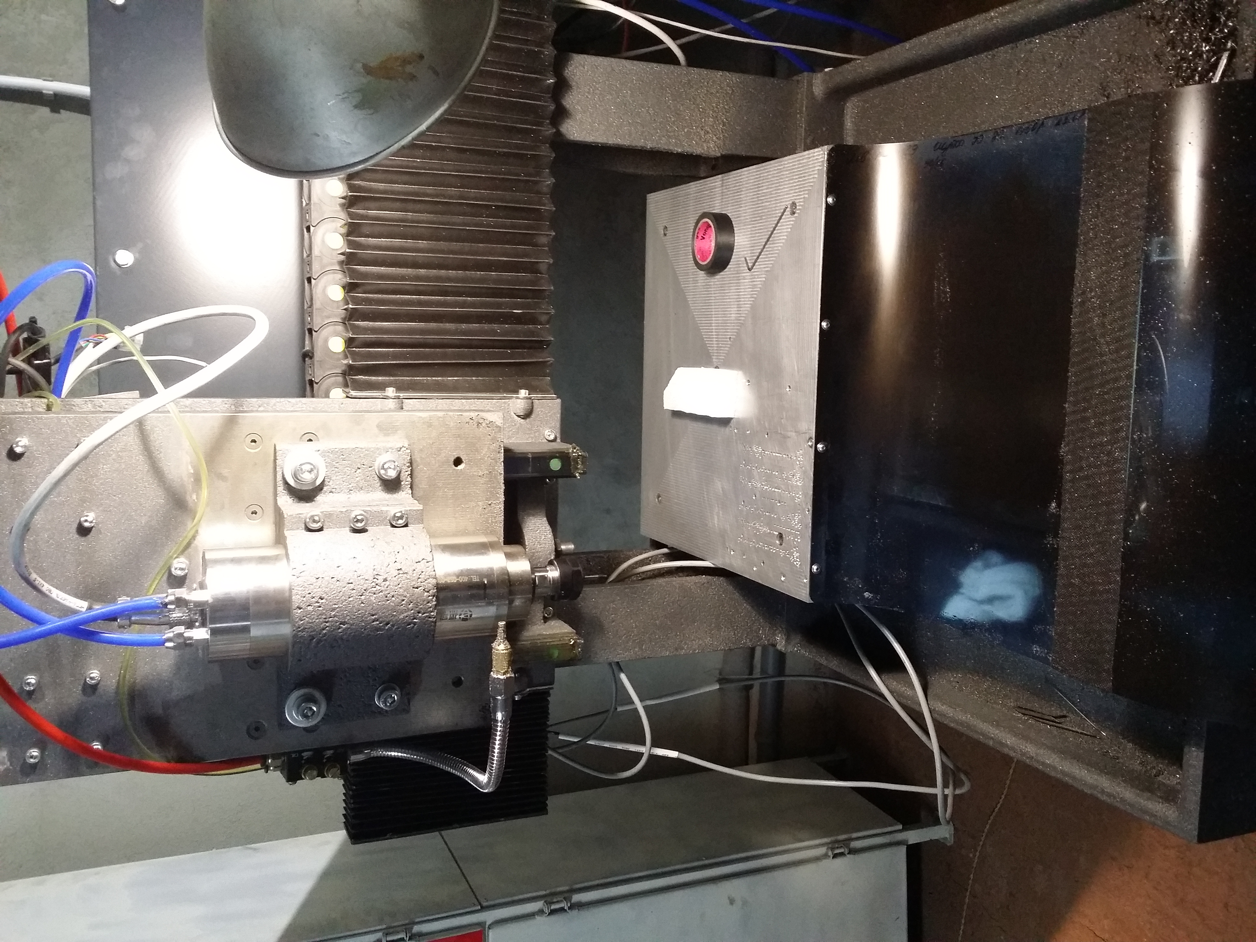

... Стало мне все таки интересно, в чем завтык. И на каком этапе это происходит. Подправил код макроса psng_manual_change.ngc, перед кажлым блоком операци сделал вывод инфы. Сделал видео как работает. https://youtu.be/Mm0oDCXuSdk
Суть в том, что если перед запуском программы установленн инструмент который будет использоваться первым в программе, то станок едет в точку смены инструмента, причем окна на запрос о замене инструмента не показывает, и сразу едет мерить инструмент, едит выпоонять программу, попадаем на строку М6 Т2, едим в точку смены инструмента, здесь уже есть запрос сменить инструмент, нажимаем "ОК", и все программа завершена. И судя по скрипте, стопорится после М6, так как именно после него дебаг не выводится... Может чтото с этим окном на запрос не то...
IMG_20211107_155713.jpg (5455 просмотров) <a class='original' href='./download/file.php?id=199467&sid=565351807153ba4e923d826119bda17f&mode=view' target=_blank>Загрузить оригинал (8.12 МБ)</a>
