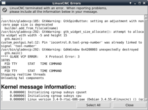

В этой статье поделюсь удобным методом и программами к нему
для ручной смены инструмента c автоматическим измерением длины на фрезерном станке под linuxcnc(ver.2.6 и выше).
auto_tool_measurement.jpg (26388 просмотров) <a class='original' href='./download/file.php?id=49604&sid=551bc33e2f4304cf6dcaca3d49486fd8&mode=view' target=_blank>Загрузить оригинал (191.63 КБ)</a>
Цель метода: автоматизировать все действия при ручной смене инструмента по максимуму так, чтобы руками осталось лишь вынуть-старую-вставить-новую фрезу.
Особенности:
- основан на remap M6, при обнаружении в тексте g-code "M6 Tx" (или при MDI команде M6 Tx) выполняется диалог для ручной смены и далее автоматом измерение с последующей записью отступа по Z в таблицу инструмента и автоматическое продолжение выполнения g-code,
- не нужен опорный (базовый) инструмент,
- настройки типа "раз-и-навсегда" делаются в .ini файле (позиция смены, позиция датчика Tool Setter, максимальное расстояние поиска Probe),
- настройки "по-ходу" делаются в GladeVCP панельке (поверхность заготовки, скорости поиска и уточнения).
Tребование: наличие двух датчиков - Probe и Tool setter.

Использование.
1. Запускаем linuxcnc.
2. Делаем Home.
3. Устанавливаем заготовку.
4. Устанавливаем Probe в шпиндель.
5. Вписываем желаемые скорости поиска и уточнения и делаем измерение высоты Tool Setter ( жмем на эту кнопку, подпрограмма знает куда ехать из настроек, которые сделаны в .ini, рекомендую [TOOLSENSOR] Z и [CHANGE_POSITION] Z для начала выставить на максимальную верхнюю позицию, чтоб не зацепить чего)
probe.jpg (26255 просмотров) <a class='original' href='./download/file.php?id=49669&sid=551bc33e2f4304cf6dcaca3d49486fd8&mode=view' target=_blank>Загрузить оригинал (194.45 КБ)</a>
Результат измерения появится в поле Tool Setter Height.
6. Едем к поверхности заготовки (вручную, остановимся 3-4 мм от поверхности) и жмем эту кнопку
block.jpg (26388 просмотров) <a class='original' href='./download/file.php?id=49605&sid=551bc33e2f4304cf6dcaca3d49486fd8&mode=view' target=_blank>Загрузить оригинал (198.29 КБ)</a>
Результат измерения появится в поле Block Height. Поверхность заготовки в g-code при таком Block Height будет лежать на Z=0, чтобы было по-другому, здесь к измеренному значению добавить(получим поверхность ниже нуля) или отнять(получим поверхность выше нуля) интересующее значение для поверхности и результат вручную ввести в поле Block Height, подтвердив Enter.
7. Задаем отступы для нулей заготовки по X и Y. Например,
-либо подводим этот же probe к предполагаемым нулям по XY вручную и вводим 0 в соотв.поле offsets и подтверждаем кнопками "set X" и "set Y",
-либо, для более точного выставления, переходим во вкладку Probe Screen и подходящим измерением выводим позицию в 0.( Убедитесь также, что XY(g92)=0 XY(tlo)=0).
Все. С этого места можно запускать g-code программу. При встрече M6 Tx linuxcnc переедет в точку смены инструмента, покажет сообщение сменить на такой-то инструмент (даже комметарий из таблицы для этого инструмента покажет :good: ), дождется нажатия Ok, далее сам измерит новый инструмент и продолжит выполнение программы.
Если на пути в точку смены есть препятствие (тиски и т. п.), нужно самостоятельно "усложнить" путь к месту смены инструмента в файле manual_change.ngc, а именно добавить после 21 и 61 строк доп. точку в маршруте:
G53 G0 X? Y?
Смену инструмента в своей разрабатываемой g-code программе прописывать так
M6 Tx
G43 Hx
Важно! В таблице инструментов надо чтобы все отступы по X и по Y для всех используемых в Auto Tool Measurement инструментов были = 0.
Важно! Рекомендуется в начале программы вставить смену инструмента, даже если он тот же.
Важно! Логика метода не самая простая для понимания, здесь полезное пояснение логики привязок.

сделал все по инструкции
получаю ощибку
где покопаться?
