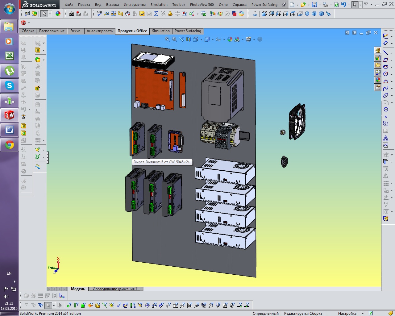

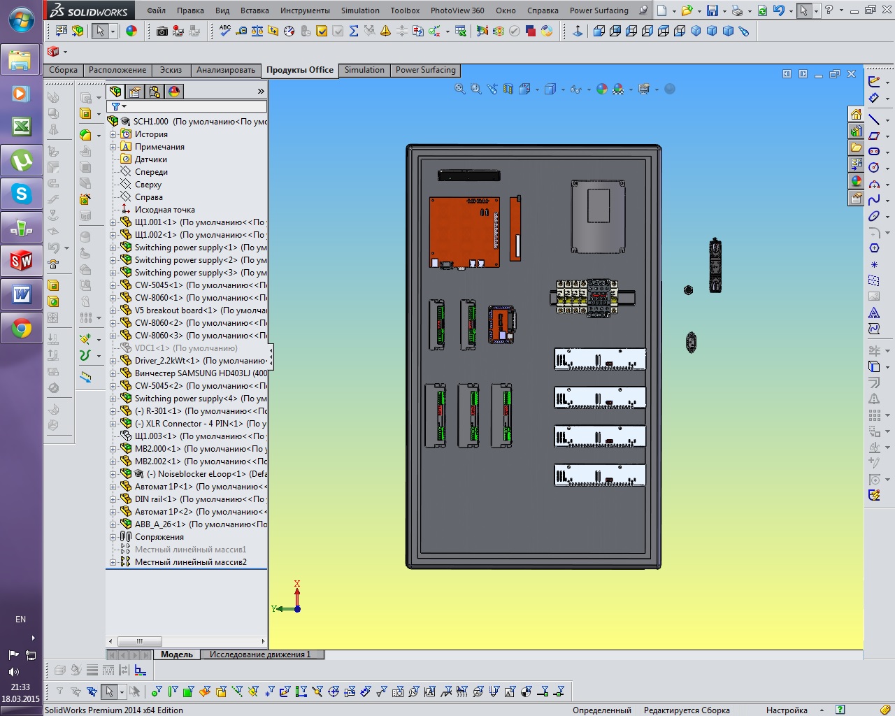

Немного подправил модель шкафа управления. Внизу оставлено место под ИБП.

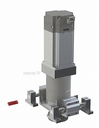

Василий Владимирович писал(а):но потом решил что во первых трущиеся поверхности это плохо, и что трение "съест" необходимые ускорения для подпружинивания, и мне не понравилось что "колбаса" из редуктора и мотора получается длинной, а крепится всего навсего за редуктор, что заставит эту колбасу колбаситься. (у тебя редуктор 90-й, и мотор покороче, чем у меня получается), поэтому сделал вариант на рычагах с подшипниками. Может тебе пригодится.
Пружина там конечно будет посерьезнее..
Извиняюсь, что залез в твою тему со своими картинками.

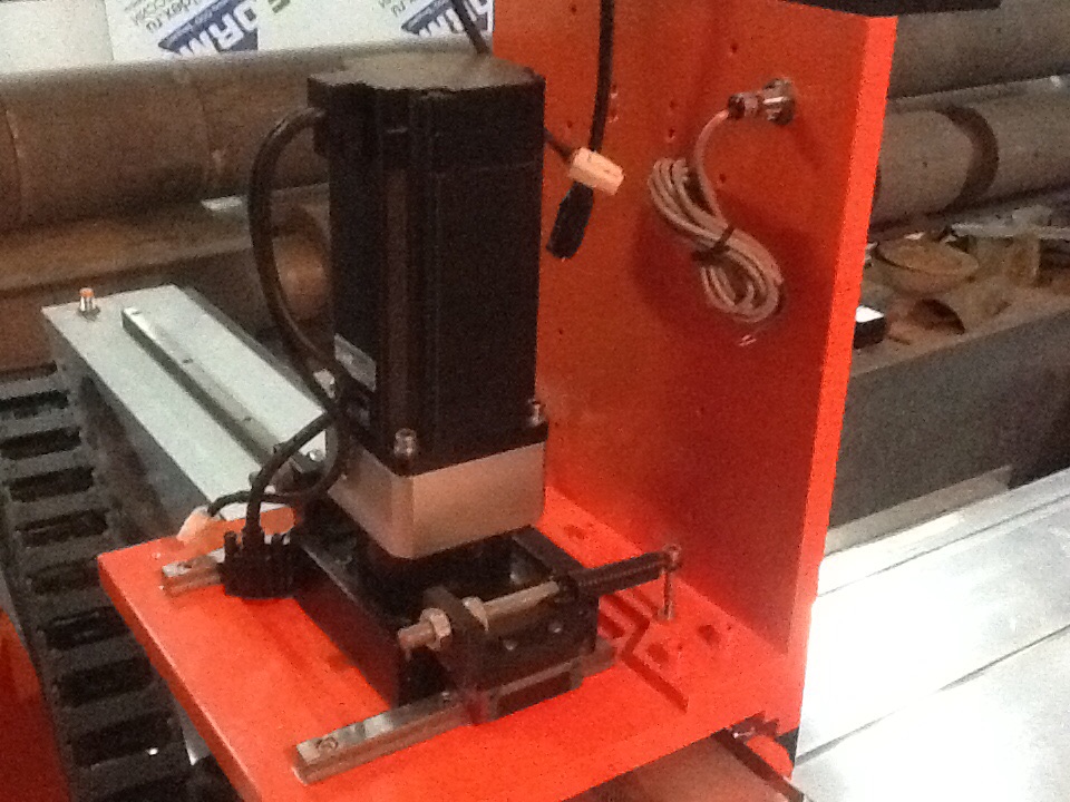

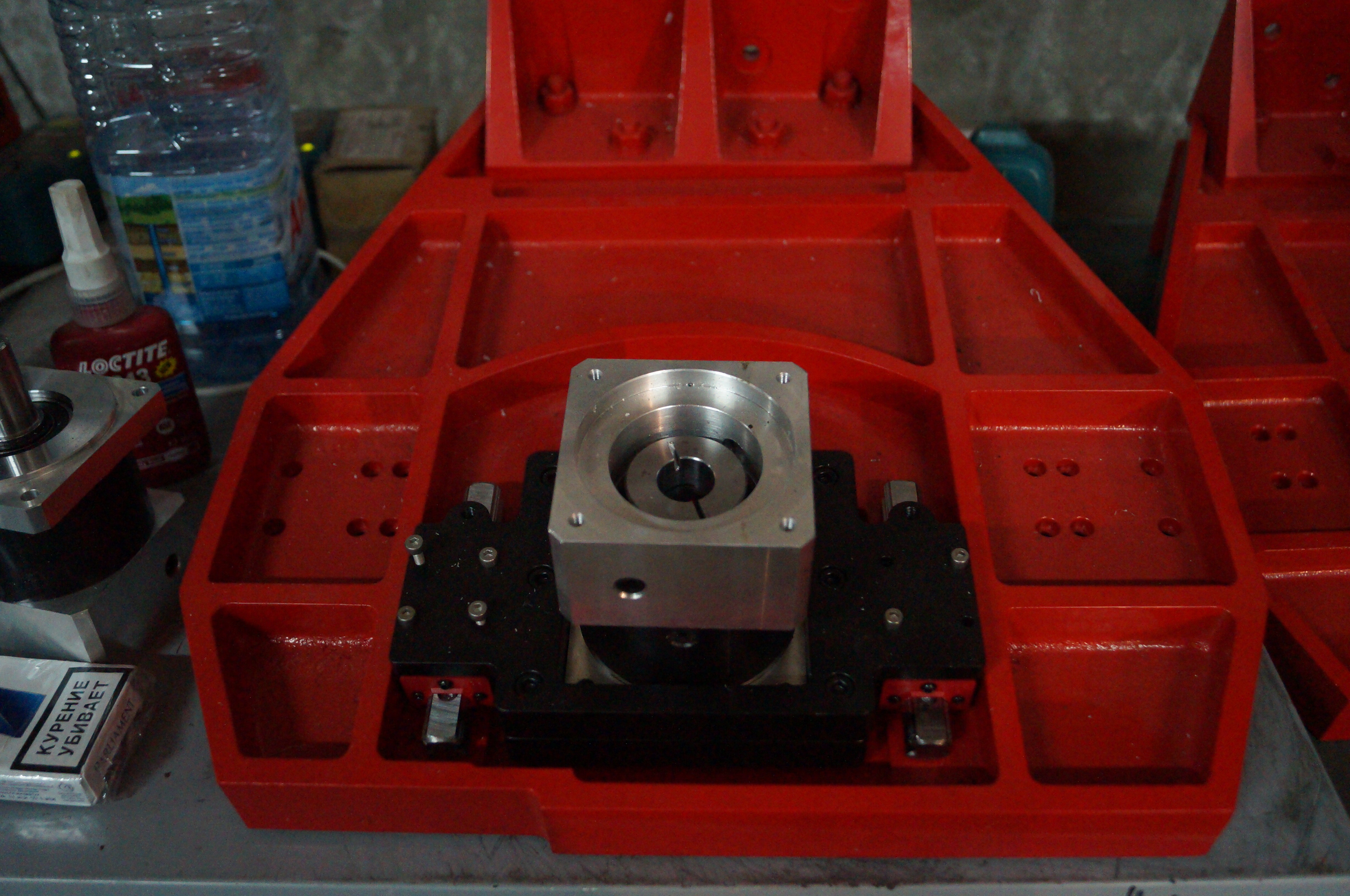

Василий Владимирович, уж очень мудрено :) как вам такое решение :D
image.jpg (3170 просмотров) <a class='original' href='./download/file.php?id=45883&mode=view' target=_blank>Загрузить оригинал (201.15 КБ)</a>
image.jpg (3170 просмотров) <a class='original' href='./download/file.php?id=45884&mode=view' target=_blank>Загрузить оригинал (2.76 МБ)</a>
Re: ЧПУ станок 2500х1500х250.
Askov, Андрей, это что ж получается, только для подпружинивания используются рельсы и 2 каретки? :eh:
Важен концепт, видимо кто-то просто на каретковой фабрике работает, и у него этих кареток просто завались...
А так хоть ласточкин хвост от АК-74, тут уж у кого что под рукой )

Predator писал(а):Askov, Андрей, это что ж получается, только для подпружинивания используются рельсы и 2 каретки? :eh:
Да, Саш! Я кстати этот вариант видел. Мне он ОЧЕНЬ понравился, но в таком случае бюджет возрастает... Я б непотянул :-(

Не обязательно Hiwin устанавливать, можно любые бу. NIX правильно сказал, важна сама концепция, можно второпластывые направляйки сделать.

На счет размещения компонентов в шкафу - вопрос такой. А что на счет помех? Уж очень много компонентов не защищенных экраном. И мат плата и все прочее. Когда разбираешь тот же монитор (от нормального производителя), там все в жестяных коробушках, с заземлениями. Как на счет экранов? Нужны ли?
Монитор - аналоговая электроника, да и ЭМС производителю обеспечить нужно, а в шкафу главное нормально разместить, чтобы не вязать концы на шаговики с сигнальными концами в один жгут...

А вот вариант тот что Вы предложили, но! подешевле в исполнении, причем значительно
редуктор PL060, швеллер №8, оси Д10ммх105мм, корпусы с подшипниками - 5долл. за пару.....
тот же вариант но с осями и линейными подшипниками. На оси насаживай 2 пружины и ОК! (3016 просмотров) <a class='original' href='./download/file.php?id=45960&mode=view' target=_blank>Загрузить оригинал (93.16 КБ)</a>
Ко всем этим вариантам осталось только приделать ШВП (рейку нельзя по понятным причинам) и серву для автоматического поджима... :idiot:

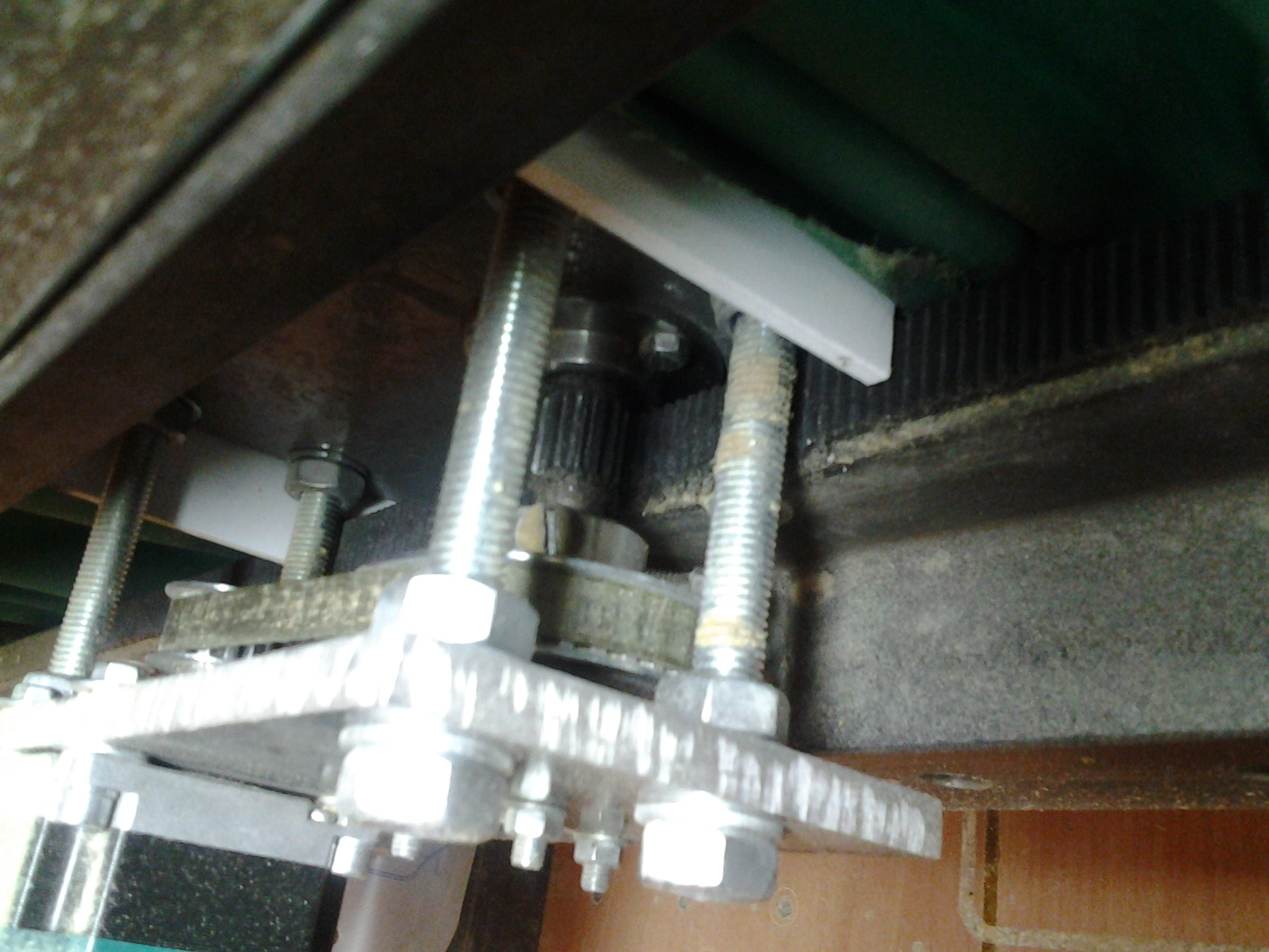

Не знаю а я не подпружинивал ниче. Нормально все без особых люфтов ходит. Просто рейку выставил точно и все. Посадочные под рейку немного больше чем надо рассверлил, чтоб была возможность небольшой регулировки.

Больше года, но загрузка станка небольшая. 1 или 2 часа в день . Редуктор у меня самопальный на ремне. шестерня насажена на вал, а вал с 2 сторон закреплен в подшипниках за 15 рублей. Недавно перебирал, так как менял винт на оси Z. Пришлось снимать и этот редуктор оси Y. На подшипниках ни малейшего признака износа. При фиксации рейки просто хорошо ее прижал к шестерне и затянул. Люфты - микрометром мерял, +- 0,01 мм отрабатывает без вопросов.

Вот фотка редуктора. Несмотря на колхозное качество изготовления и кажущуюся нежесткость, все это выдает весьма достойные результаты. И по точности и по жесткости и по надежности.
