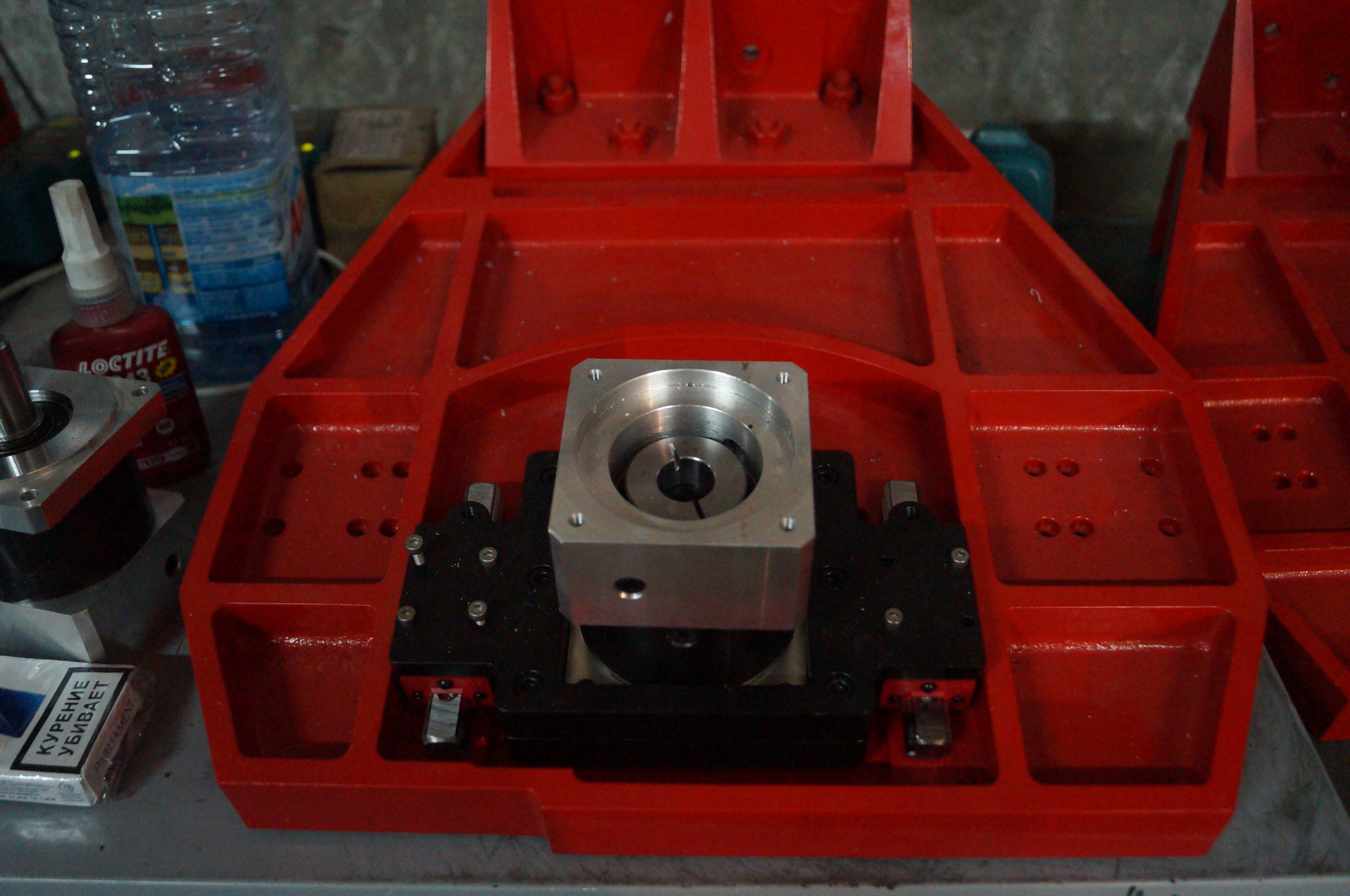

Василий Владимирович, уж очень мудрено :) как вам такое решение :D
image.jpg (3182 просмотра) <a class='original' href='./download/file.php?id=45883&mode=view' target=_blank>Загрузить оригинал (201.15 КБ)</a>
image.jpg (3182 просмотра) <a class='original' href='./download/file.php?id=45884&mode=view' target=_blank>Загрузить оригинал (2.76 МБ)</a>
Re: ЧПУ станок 2500х1500х250.
Askov, Андрей, это что ж получается, только для подпружинивания используются рельсы и 2 каретки? :eh:
Важен концепт, видимо кто-то просто на каретковой фабрике работает, и у него этих кареток просто завались...
А так хоть ласточкин хвост от АК-74, тут уж у кого что под рукой )

Predator писал(а):Askov, Андрей, это что ж получается, только для подпружинивания используются рельсы и 2 каретки? :eh:
Да, Саш! Я кстати этот вариант видел. Мне он ОЧЕНЬ понравился, но в таком случае бюджет возрастает... Я б непотянул :-(

Не обязательно Hiwin устанавливать, можно любые бу. NIX правильно сказал, важна сама концепция, можно второпластывые направляйки сделать.

можно и второпластовые, но их "съест" трение по одному и тому же месту. И всей прецизионности - конец! Каждый зубец - скачек. Таких "туда-сюда" будет миллион в неделю.

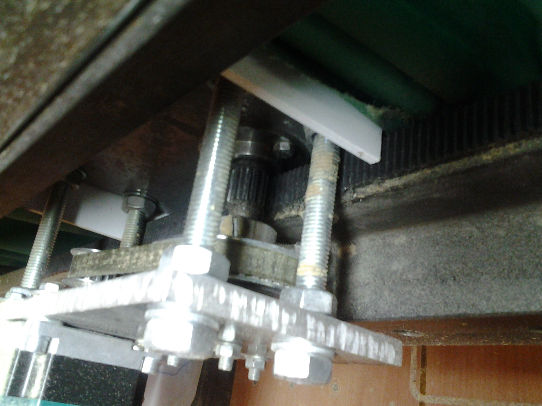

Больше года, но загрузка станка небольшая. 1 или 2 часа в день . Редуктор у меня самопальный на ремне. шестерня насажена на вал, а вал с 2 сторон закреплен в подшипниках за 15 рублей. Недавно перебирал, так как менял винт на оси Z. Пришлось снимать и этот редуктор оси Y. На подшипниках ни малейшего признака износа. При фиксации рейки просто хорошо ее прижал к шестерне и затянул. Люфты - микрометром мерял, +- 0,01 мм отрабатывает без вопросов.

Вот фотка редуктора. Несмотря на колхозное качество изготовления и кажущуюся нежесткость, все это выдает весьма достойные результаты. И по точности и по жесткости и по надежности.
