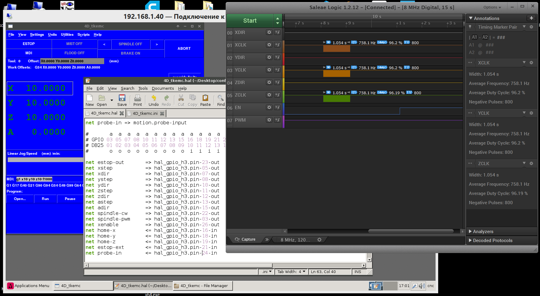

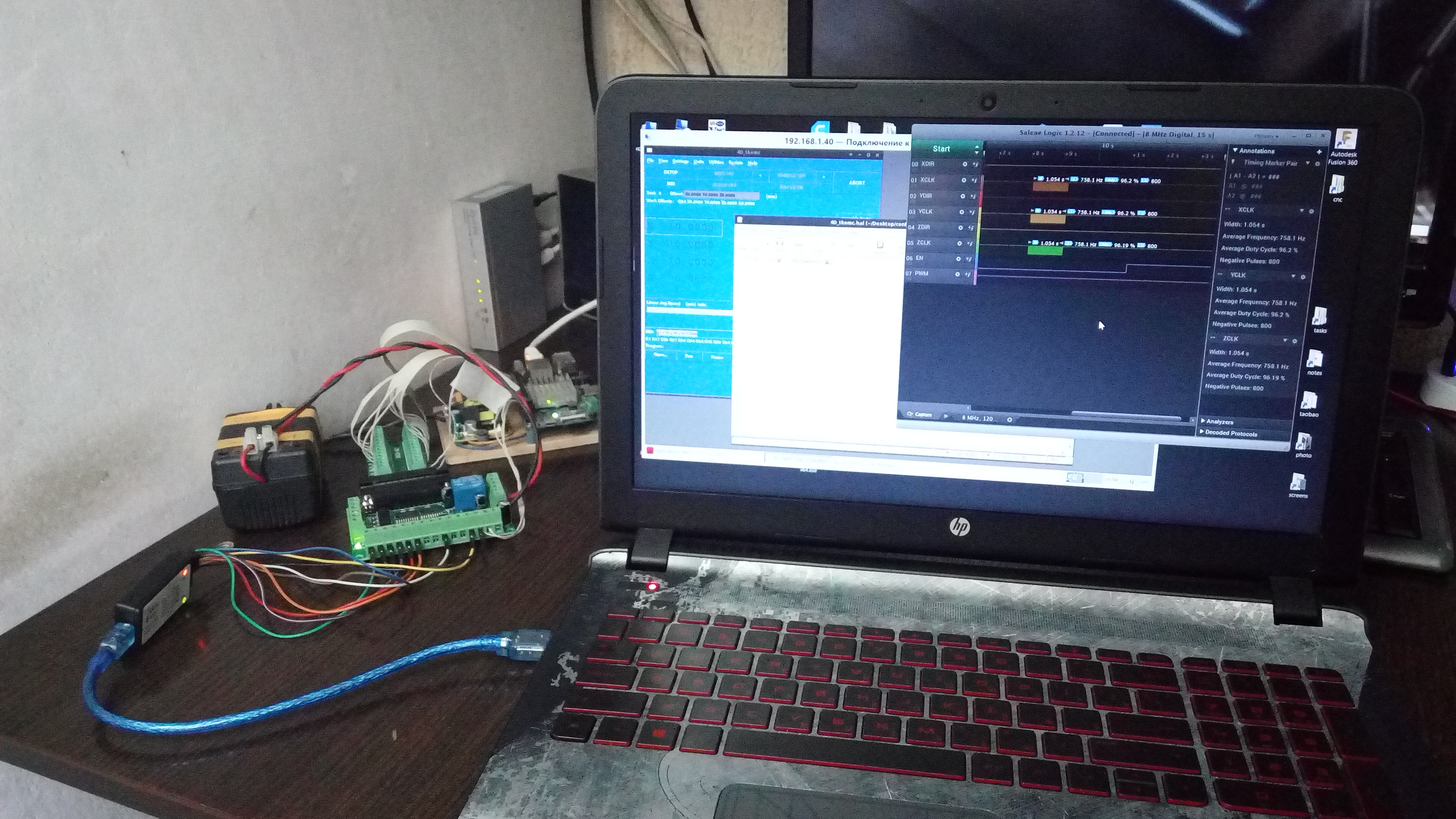

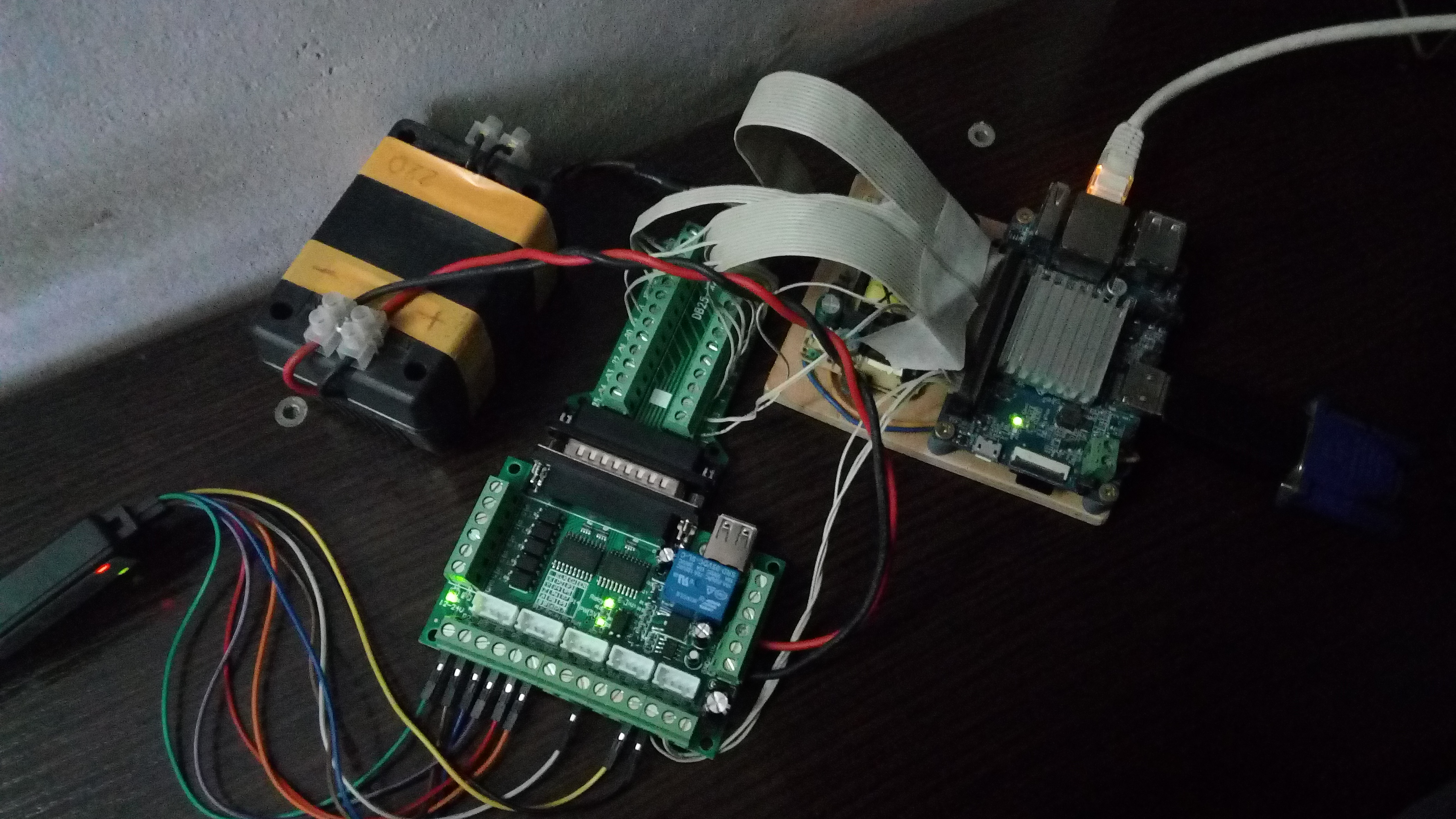

Re: LinuxCNC + Orange Pi
Ну что ж, всё работает как часы
IMG_20200127_165724.jpg (2860 просмотров) <a class='original' href='./download/file.php?id=175736&mode=view' target=_blank>Загрузить оригинал (3.31 МБ)</a>
2020-01-27_170142.png (2860 просмотров) <a class='original' href='./download/file.php?id=175734&mode=view' target=_blank>Загрузить оригинал (185.1 КБ)</a>
IMG_20200127_165850.jpg (2860 просмотров) <a class='original' href='./download/file.php?id=175735&mode=view' target=_blank>Загрузить оригинал (3.35 МБ)</a>

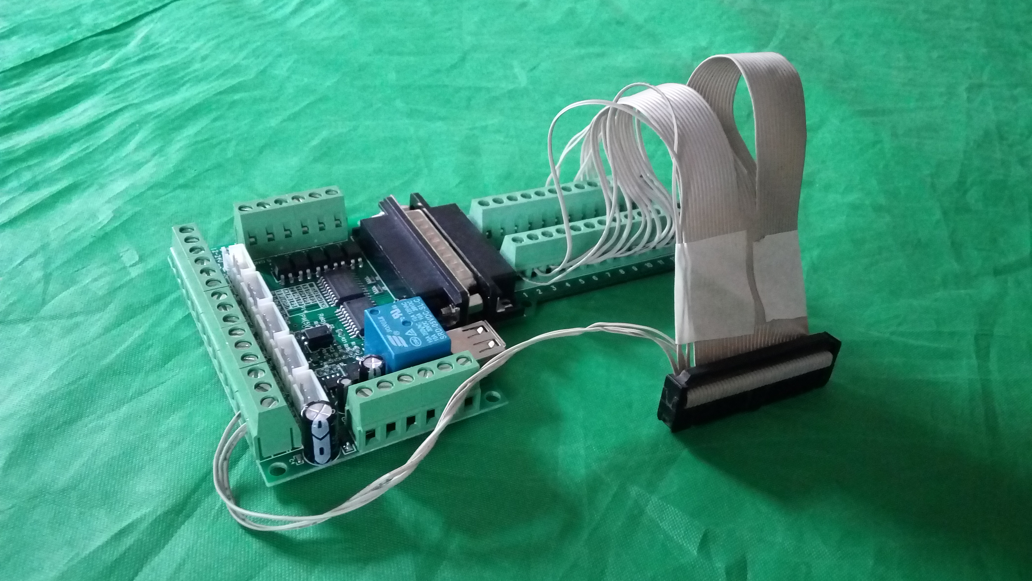

Во сколько обошёлся комплект, если не секрет? Количество входов/выходов? Интересно прикинуть стоимость платы InOut (может + пины LVDC) спецом под Апельсинку и сравнить.
Прорисовывал вчерне варианты плат с произвольной конфигурацией модулей I/O (кому чего скока надо), цену комплектухи не считал...
Sergo67 писал(а):Во сколько обошёлся комплект, если не секрет? Количество входов/выходов? Интересно прикинуть стоимость платы InOut (может + пины LVDC) спецом под Апельсинку и сравнить.
У меня всё это было под рукой, но если всё покупать заново, то Если нужно что-то на один раз, можно взять вот такую вилку DB25 Если 40-пиновой гребёнки мало, можно заюзать ещё 24-пиновый разъём с платы. Для этого нужен спец шлейф и какой-нибудь переходник на GPIO грёбёнку. Таким образом, с одной платы можно получить где-то 2.5 порта DB25. А если говорить просто - два LPT порта и ещё примерно 10 свободных пинов. Но, в идеале, на самодельном переходнике GPIO-DB25 должен быть нормальный конвертер уровней 3.3V-5V. Чтобы можно было подключить любую плату развязки без проблем. Как нибудь в будущем займёмся этим вопросом. Надо будет нарисовать пару схем, всё развести и заказать платки с комплектухой с Китая...

Ты имеешь ввиду сразу плату развязки, а я говорил о простом переходнике, без затей ;) Типа..
2020-01-28_221612.jpg (2748 просмотров) <a class='original' href='./download/file.php?id=175823&mode=view' target=_blank>Загрузить оригинал (19.1 КБ)</a>
Чтобы народ мог воткнуть сие без креплений в любую готовую плату развязки. Между этой платкой и апельсином кидаем обычный IDEшный шлейф.
