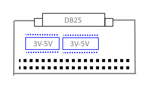

Ты имеешь ввиду сразу плату развязки, а я говорил о простом переходнике, без затей ;) Типа..
2020-01-28_221612.jpg (2440 просмотров) <a class='original' href='./download/file.php?id=175823&sid=a576f4fe5413cd560877d2562721672a&mode=view' target=_blank>Загрузить оригинал (19.1 КБ)</a>
Чтобы народ мог воткнуть сие без креплений в любую готовую плату развязки. Между этой платкой и апельсином кидаем обычный IDEшный шлейф.

MX_Master писал(а):Ты имеешь ввиду сразу плату развязки
Видится плата с вертикально расположенными модулями - Апельсина, входа/выхода и тп. Просто переходка на ДБ25 проще, но менее функциональна (хотяб из-за неиспользованного lvdc). Хотя если хватает пинов - почему бы и нет, без оптики там цена вообще невысока.

Под lvdc ты подразумеваешь 24-пиновый CSI разъём для камеры? :) Если да, то для него можно сделать практически такой же простой переходник, как на рисунке выше. Но вместо гребёнки будет 24-пиновый CSI разъём как на апельсине. Соединяться должно 24-пиновым шлейфом (шаг 0.5мм)

MX_Master писал(а):24-пиновым шлейфом
Знаю, имеется в загашнике :). Вот и получаем:
- Апельсина
- переходка на 40 пин
- переходка на ЛВДС
- плата реле
- хорошо бы и ШИМ -> 0-10V
При драйверах ШД в виде отдельных модулей - всё на проводах, всё надо куда-то крепить. ИМХО, напрашивается базовая плата (материнка :) ), на которой стоят Апельсин + быстро- (и взаимо?) заменяемые модули + питалово (+ контроль драйверов?)...
ЗЫ: а простой переходник можно организовать в виде модуля в 40-пиновый разъём Апельсина...
