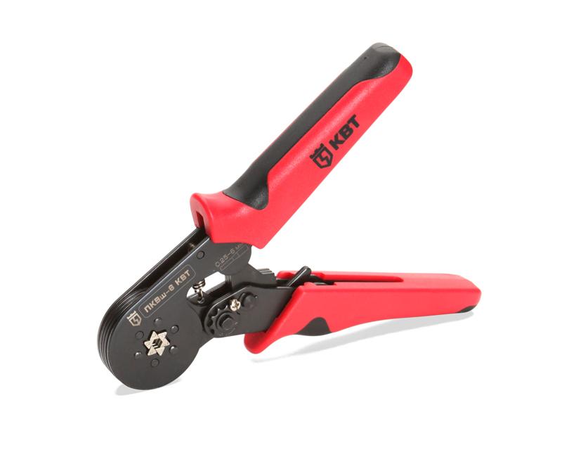

frezeryga писал(а):Концы лудить ненадо надо ставить гильзы.
nevkon писал(а):Согласен - лудить не стоит.
Насчет лужения всё правильно. Нельзя лудить провода под винтовые клеммы.
Под пружинные, в принципе, можно.

SVP писал(а):Обжимка + наконечники
для сборки одного шкафа. Сколько стоит инструмент?
Или там что-то очень-очень примитивное?
Re: [Анонс] Бомж (народник) от Фрезеряги мне! 400х300х100
Инструмент ненужен. Лильзы обжимаются сами наместе. Обжимка нужна если клеммы в виде вилок ставить но она стоит 500р.

Nonstopich писал(а):Сколько стоит инструмент?
это зависит от марки инструмента =)
могу посоветовать взять одни спец кусачки от книпекса - ими и зачищать можно и обжимать.
щас найду модель, дополню сообщение.
KN-1302160
Как пользоваться показано например тут: https://favorit-tools.ru/knipex-kn-1302160
frezeryga писал(а): Инструмент ненужен. Лильзы обжимаются сами наместе. Обжимка нужна если клеммы в виде вилок ставить но она стоит 500р.
Ага.... ты еще зубами предложи обжимать.
От гильзы обжатой на месте как раз очень часто пожары и бывают - точечный контакт, большой ток.

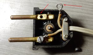

Сергей Саныч писал(а):Насчет лужения всё правильно. Нельзя лудить провода под винтовые клеммы.
Вот кстати интересный вопрос - разбирал 1700ф3 - все концы штатной проводки заделаны в колечки (под винт - зачищеный провод обернут вокруг чего то круглого и кончик закручен вокруг основной жилы) и облужены.. Посему вопрос - так ли все плохо ? или почему и зачем было потрачено столько времени на столь "вредную" процедуру ???
Понятно что смысла заниматься счас этим нету. просто интересно.. вроде не дураки делали..
Во-первых - припой, он разный бывает, а во-вторых, мне раньше часто приходилось ремонтировать сетевые шнуры со старыми советскими вилками, где было сделано именно так, как пишет Hanter. И основная причина ремонта - плохой контакт провода, в результате чего повышалась температура и мог даже прогореть корпус вилки. Так вот, причина этого была не в плохой затяжке винтов, как я раньше думал, а именно в "течении" припоя. Которое еще и ускоряется при нагреве от плохого контакта, так что процесс самоускорялся, особенно у мощных приборов (утюги, плитки).
PS: Вот, нашел такой шнур в хламе.
Вилка.jpg (2516 просмотров) <a class='original' href='./download/file.php?id=123100&mode=view' target=_blank>Загрузить оригинал (1.44 МБ)</a>
Видно, что затянут винт был нормально - облуженное колечко сплющено. Тем не менее, открутился винт без малейших усилий. То есть ослабло соединение уже после закручивания.
Шнур от чего-то маломощного, вроде как от ионизатора воздуха, поэтому обугливания нет.

нужна вот такая обжимка. стоит около 1000. в ьолтшинстве случаев нужна только она. и ни как не обожмутся сами наконечники в клемме.
pkvsh6.jpg (2510 просмотров) <a class='original' href='./download/file.php?id=123106&mode=view' target=_blank>Загрузить оригинал (25.29 КБ)</a>

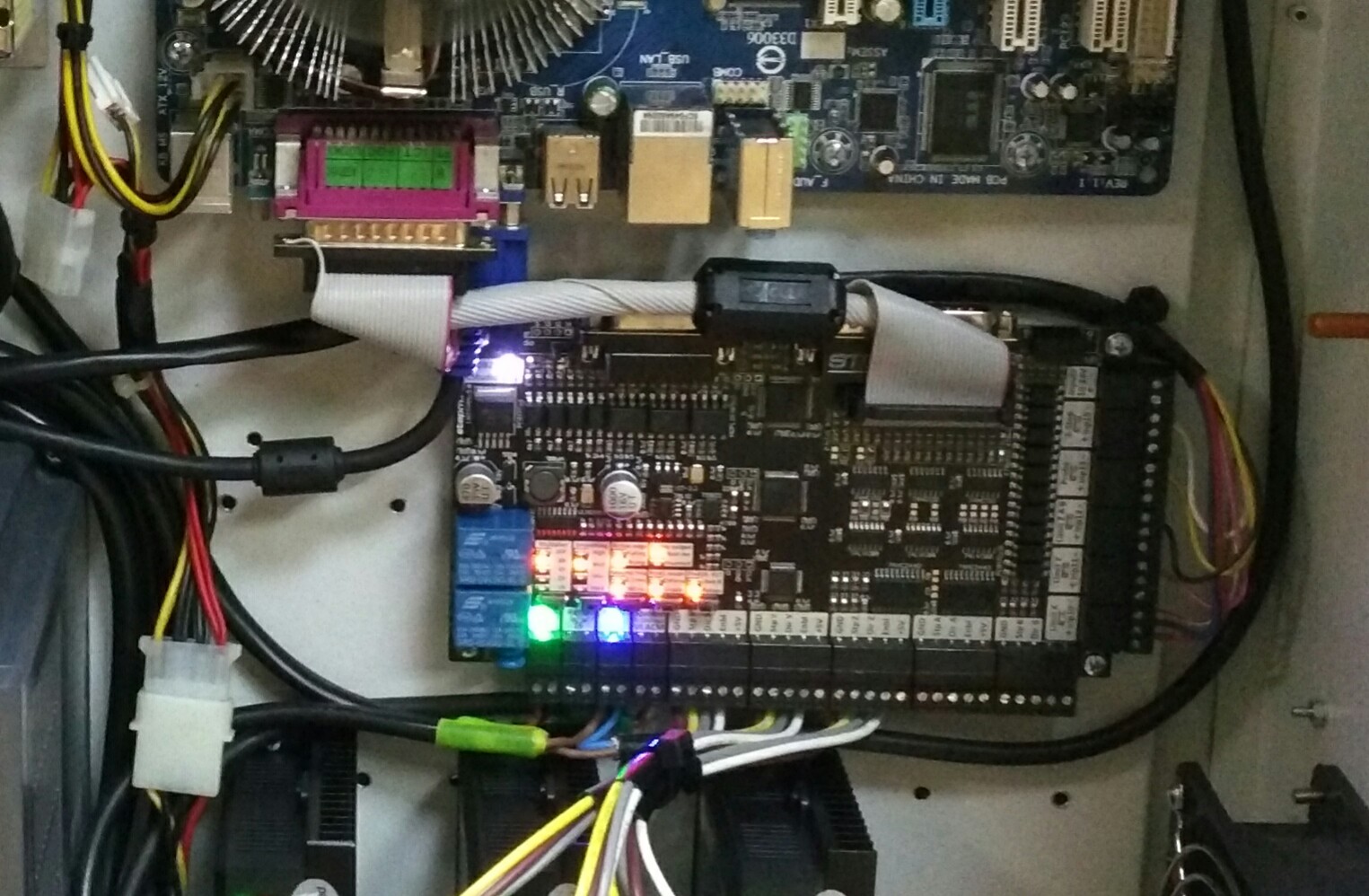

Nonstopich писал(а):Очередная примерка :eat:
У StepMaster удобно сделан LPT, я себе так сделал.
IMG_20171027_235855.jpg (2455 просмотров) <a class='original' href='./download/file.php?id=123134&mode=view' target=_blank>Загрузить оригинал (304.57 КБ)</a>

Nonstopich писал(а):Я так всегда под винты делаю. Дома розетки таким образом собраны. Хозяйничал дома - мамке помогал. Лет 14ть было почти 15 лет прошло, розетки в порядке
да я и сам так постоянно делаю, ибо люблю делать так чтоб было и красиво и надежно. Но тут я имел в виду что колечки эти были еще и облужены.
Сергей Саныч писал(а):Во-первых - припой, он разный бывает, а во-вторых, мне раньше часто приходилось ремонтировать сетевые шнуры со старыми советскими вилками, где было сделано именно так, как пишет Hanter. И основная причина ремонта - плохой контакт провода, в результате чего повышалась температура и мог даже прогореть корпус вилки. Так вот, причина этого была не в плохой затяжке винтов, как я раньше думал, а именно в "течении" припоя. Которое еще и ускоряется при нагреве от плохого контакта, так что процесс самоускорялся, особенно у мощных приборов (утюги, плитки).
Сергей, спасибо. да, именно о такой заделке с облуженным проводом говорил. сам был сильно удивлен. там этих концов за тыщу наверное. и все облужены. реально удивился такому решению. времени и сил то оно тянет нифига не мало...
