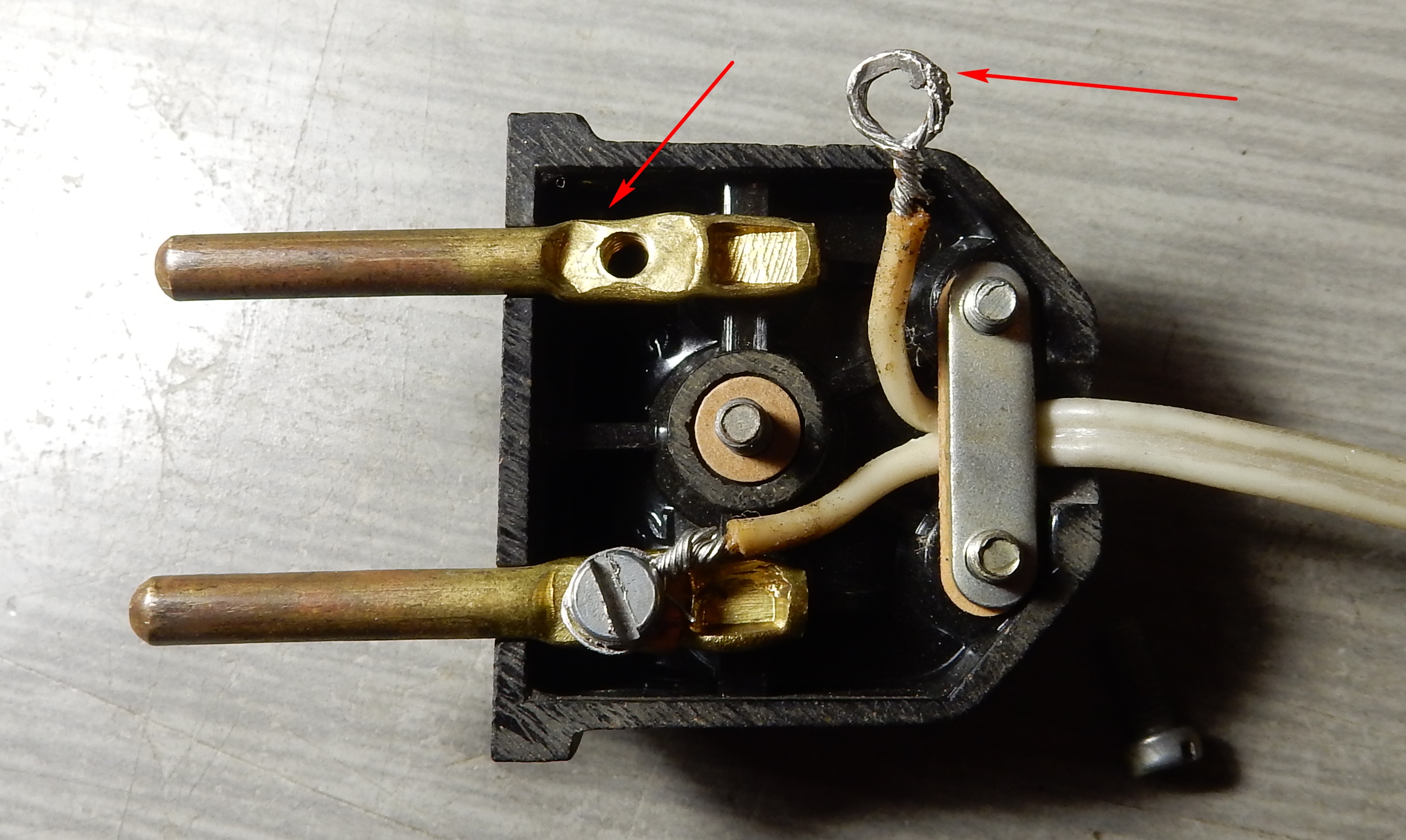

Во-первых - припой, он разный бывает, а во-вторых, мне раньше часто приходилось ремонтировать сетевые шнуры со старыми советскими вилками, где было сделано именно так, как пишет Hanter. И основная причина ремонта - плохой контакт провода, в результате чего повышалась температура и мог даже прогореть корпус вилки. Так вот, причина этого была не в плохой затяжке винтов, как я раньше думал, а именно в "течении" припоя. Которое еще и ускоряется при нагреве от плохого контакта, так что процесс самоускорялся, особенно у мощных приборов (утюги, плитки).
PS: Вот, нашел такой шнур в хламе.
Вилка.jpg (2334 просмотра) <a class='original' href='./download/file.php?id=123100&sid=b7c58ade8fd3682fbe418b87ea1cf5e5&mode=view' target=_blank>Загрузить оригинал (1.44 МБ)</a>
Видно, что затянут винт был нормально - облуженное колечко сплющено. Тем не менее, открутился винт без малейших усилий. То есть ослабло соединение уже после закручивания.
Шнур от чего-то маломощного, вроде как от ионизатора воздуха, поэтому обугливания нет.

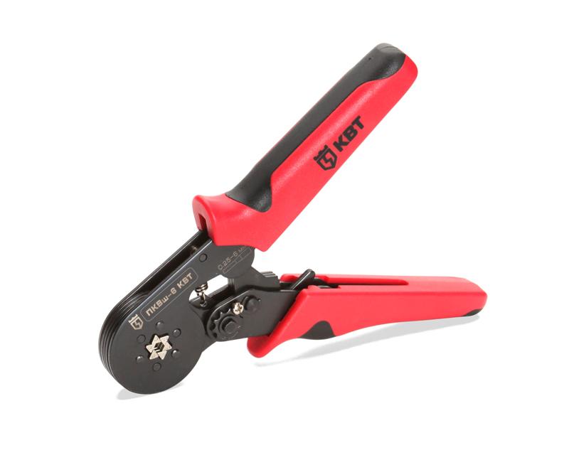

нужна вот такая обжимка. стоит около 1000. в ьолтшинстве случаев нужна только она. и ни как не обожмутся сами наконечники в клемме.
pkvsh6.jpg (2328 просмотров) <a class='original' href='./download/file.php?id=123106&sid=b7c58ade8fd3682fbe418b87ea1cf5e5&mode=view' target=_blank>Загрузить оригинал (25.29 КБ)</a>

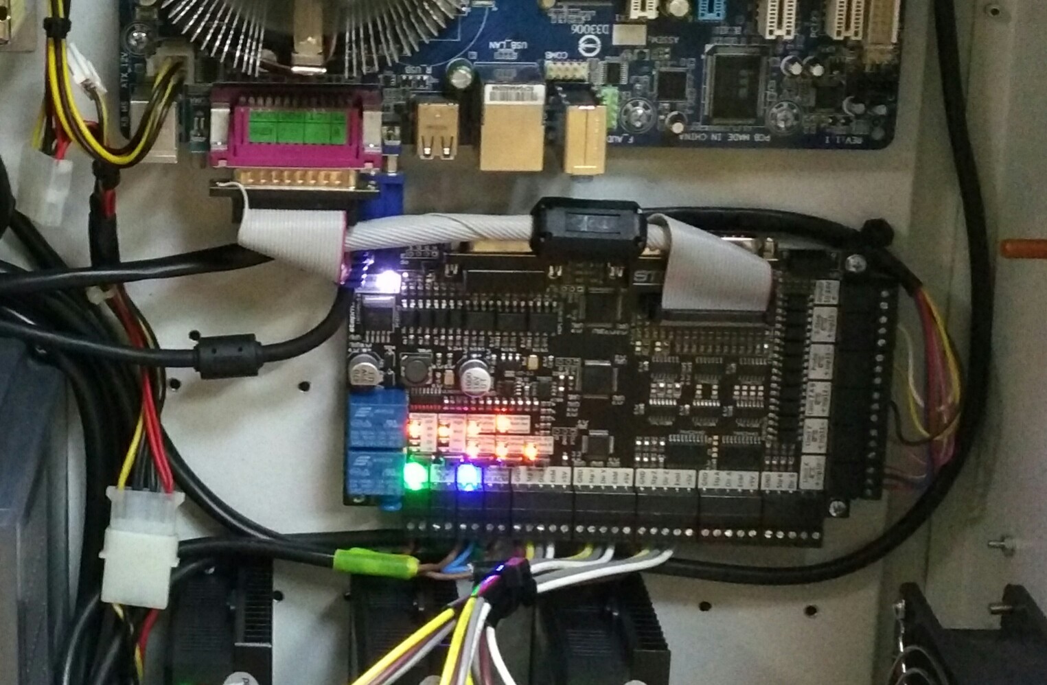

Nonstopich писал(а):Очередная примерка :eat:
У StepMaster удобно сделан LPT, я себе так сделал.
IMG_20171027_235855.jpg (2273 просмотра) <a class='original' href='./download/file.php?id=123134&sid=b7c58ade8fd3682fbe418b87ea1cf5e5&mode=view' target=_blank>Загрузить оригинал (304.57 КБ)</a>

да я и сам так постоянно делаю, ибо люблю делать так чтоб было и красиво и надежно. Но тут я имел в виду что колечки эти были еще и облужены.
Сергей Саныч писал(а):Во-первых - припой, он разный бывает, а во-вторых, мне раньше часто приходилось ремонтировать сетевые шнуры со старыми советскими вилками, где было сделано именно так, как пишет Hanter. И основная причина ремонта - плохой контакт провода, в результате чего повышалась температура и мог даже прогореть корпус вилки. Так вот, причина этого была не в плохой затяжке винтов, как я раньше думал, а именно в "течении" припоя. Которое еще и ускоряется при нагреве от плохого контакта, так что процесс самоускорялся, особенно у мощных приборов (утюги, плитки).
Сергей, спасибо. да, именно о такой заделке с облуженным проводом говорил. сам был сильно удивлен. там этих концов за тыщу наверное. и все облужены. реально удивился такому решению. времени и сил то оно тянет нифига не мало...
