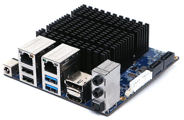

Сообщения: 2893
Re: LinuxCNC + Orange Pi
А такая? Можно винду ставить.
ODROID-H2_Main1.jpg (3900 просмотров) <a class='original' href='./download/file.php?id=170034&mode=view' target=_blank>Загрузить оригинал (168.18 КБ)</a>
https://www.hardkernel.com/shop/odroid-h2/

Стандартные интерфейсы LinuxCNC/Machinekit используют OpenGL, которого нет и не было в мобильных процах от Олвиннера. Пока кто-нибудь не напишет новый интерфейс с поддержкой OpenGLES, даже Mali T720 не спасёт :cry:
shalek писал(а):А такая? Можно винду ставить.
Если нужна мини материнка с паянным процем, её не за дорого можно выцепить с таобао :) Обойдётся в 2-3 раза дешевле. И работать будет не на много хуже.

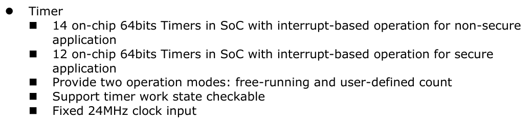

Меня заинтересовало количество аппаратных таймеров в RK3399.
RK3399_timers.png (3419 просмотров) <a class='original' href='./download/file.php?id=171489&mode=view' target=_blank>Загрузить оригинал (47.34 КБ)</a>
О количестве и разрядности системных таймеров у SoC Broadcom BCM2711 я пока не нашёл.

going писал(а):Меня заинтересовало количество аппаратных таймеров в RK3399.
Да там внутре два мощных отдельных процессора установлены (A53,A72). Так что, там и без таймеров всё прекрасно (: Но, с таймерами или без, на разработку всё равно уйдёт слишком много времени.
