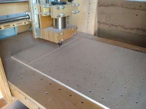

daemon78 писал(а):Подойдет ли для этих целей такая фреза? https://cncbit.ru/product/freza-tverdos ... aja-qd616/
Похожей полдюймовой выводил в ноль МДФ жертвенник. Режимы не подскажу, это первое что на станке фрезеровал. Не помню режимы и не актуальны они уже.

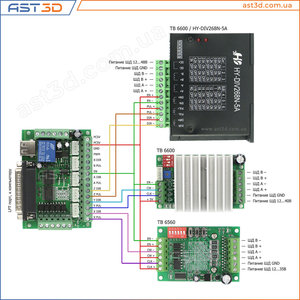

Здравствуйте.
Купил плату для Mach3 (USB интерфейс).
Посмотрел на сайте продавца схему (см. картинку) подключения TB6600 и сильно призадумался.
Как то она сильно отличается от схемы подключения платы для LPT порта.
В схеме для USB в воздухе висят (не подтянутые ни к чему) EN+ и EN-, вот просто так висят готовы на свободных концах принять любую помеху. В схеме же для LPT EN+ подключен к +5В, а EN- идет на управляющий пин платы развязки. Так же, не увидел куда прикручивать концевики.
Если у кого есть схема подключения платы как у меня, поделитесь пожалуйста. А то работа встала :(

daemon78 писал(а):EN+ и EN-, вот просто так висят готовы на свободных концах принять любую помеху.
На входах драйвера обычно стоит оптопара. Которая позволяет не боятся висящих в воздухе концов. Чтоб она сработала - нужен ток. Которого не будет в разомкнутой цепи.

Taganrog писал(а):На входах драйвера обычно стоит оптопара. Которая позволяет не боятся висящих в воздухе концов. Чтоб она сработала - нужен ток. Которого не будет в разомкнутой цепи.
Ок, убедили. Но как тогда быть с EN+, почему он не подключен к +5В? Ведь в схеме для LPT он таки подключен, а драйвера те же. Либо в схеме для LPT просто перебдели, либо в схеме USB недобдели, либо сигналы EN+ EN- реально не нужны для работы.

Вообщем погуглил я по инету, получается что на этой плате все нормально работает без подключенных сигналов EN+ и EN-, так же нет необходимости объединять STEP+ DIR+ в общую шину, так как выход +5В есть для каждой оси, и уже на плате развязки эти выводы между собой объединены.
Значит придется перекоммутировать сигнальные линии :(

daemon78 писал(а): либо сигналы EN+ EN- реально не нужны для работы.
именно. при подаче сигнала они ОТКЛЮЧАЮТ драйвер. при его отсутствии ВКЛЮЧАЮТ. они работают в инвертированном режиме. Коли так тебе нужны подключи их к любому выходу : O1,O2...
Только и в маче в настройках пинов надо будет указать что выводить сигнал enable на соответствующий выход.

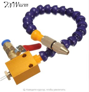

Приехал мне распылитель СОЖ, как на картинке.
Не могу ни где найти параметры помпы под него. Ни кто не подскажет, какая мщность помпы нужна, сколько литров в час должна прокачивать?

daemon78 писал(а):сколько литров в час должна прокачивать?
Это зависит от того какой напор вы хотите получить. У меня на такой приблуде автомобильный моторчик от омывателя пол года работал. напора хватало за глаза.
А если компрессор (что подключается во вход для воздуха) создает постоянно хотяб 4 Атм то помпа и не нужна. Он тогда сам разряжением засасывает жидкость. Но мне так не понравилось - уж сильно нестабильная подача и сильный туман получается.

Taganrog писал(а):Это зависит от того какой напор вы хотите получить. У меня на такой приблуде автомобильный моторчик от омывателя пол года работал. напора хватало за глаза.
Ага, получается, можно без воздушного компрессора на прямую жидкость закачивать.
Тогда попробую с омыватель прикрутить, а к нему ШИМ прикручу, чтобы мощность подачи регулировать.
Еще раз спасибо.

daemon78 писал(а):Ага, получается, можно без воздушного компрессора на прямую жидкость закачивать.
Да - там 2 независимых канала которые соединяются только в колпачке.

Можно готовый лубрикатор использовать, который для пневмоинструмента продается. С него сразу подавать на распылитель.

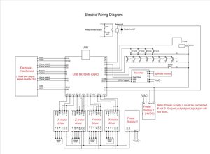

Всем привет.
Подскажите пожалуйста, датчики X,Y,Z - limits работают так же в роли X,Y,Z - home?
То есть мне (судя по схеме) надо соединить входы I4 и I3 чтобы сигнал от датчика мог быть интерпретирован двояко в зависимости от ситуации?
Ну то есть если мы ищем хоум то ожидаем сигнал на I4, а если опасно подходим к краю рабочего поля, то ждем на I3, но по сути работает один и тот же датчик?

daemon78 писал(а):Ну то есть если мы ищем хоум то ожидаем сигнал на I4, а если опасно подходим к краю рабочего поля, то ждем на I3, но по сути работает один и тот же датчик?
Система ожидает сигнал на той ноге,что прописана в настройках. Насколько помню в маче можно просто указать один и тот же номер вывода для разных датчиков.
