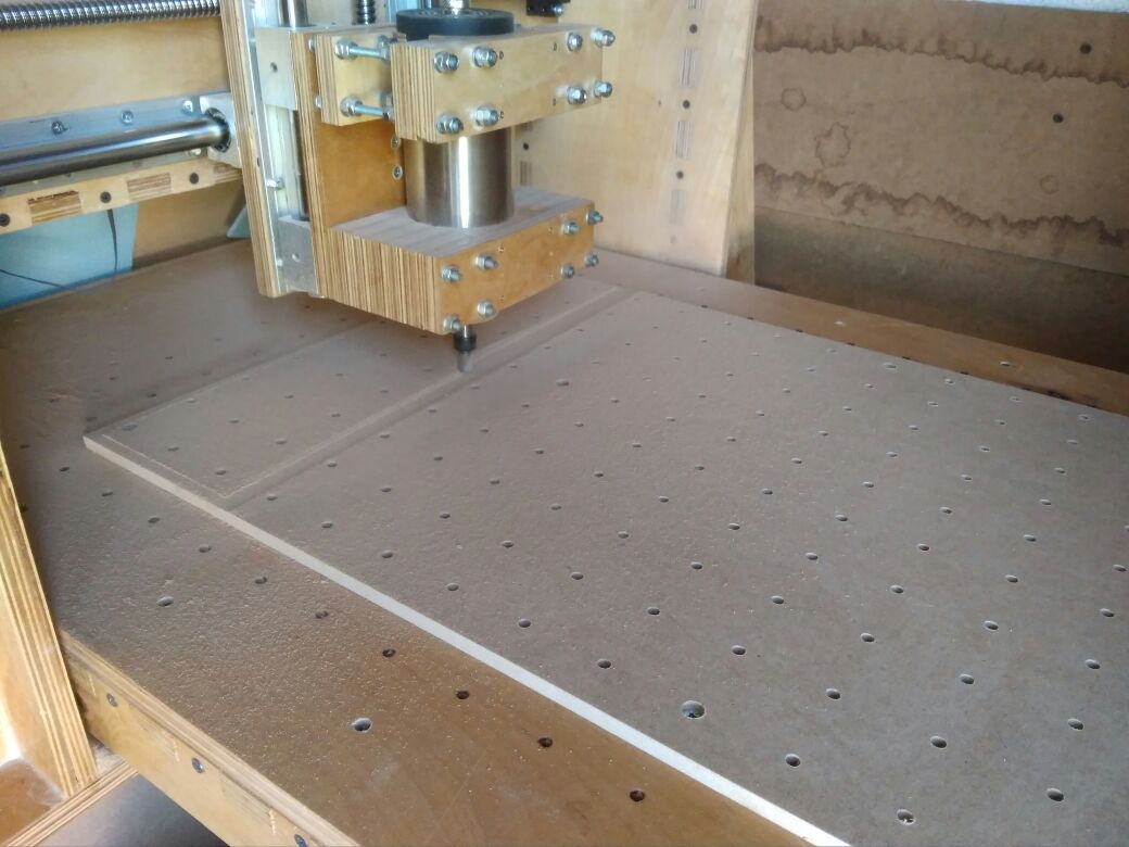

daemon78 писал(а):Подойдет ли для этих целей такая фреза? https://cncbit.ru/product/freza-tverdos ... aja-qd616/
Похожей полдюймовой выводил в ноль МДФ жертвенник. Режимы не подскажу, это первое что на станке фрезеровал. Не помню режимы и не актуальны они уже.

moscow писал(а):Похожей полдюймовой выводил в ноль МДФ жертвенник. Режимы не подскажу, это первое что на станке фрезеровал. Не помню режимы и не актуальны они уже.
Обалдеть, у Вас же портальник фанерный!!!
Я как раз себе то же фанерный (с применением профиля 60x60 от соберизавода) портальник собираю с рабочим полем 600x600
А Вы на нем люминь грызете? Если да, то хоть примерный режим не подскажите? Жутко интересно, как у фанерного станка дела обстоят с металлом.

Вот тема о моём станке: http://www.cnc-club.ru/forum/viewtopic. ... 39#p483839
Да, дюраль пробовал пилить, норм. В конце темы видео о том.
Этой 5мм трёхпёрой фрезой на 12 тыщ оборотов, попутным резом с подачей 1.2 м/мин и заглублением 0.2 мм на сухую - норм по Д16Т.

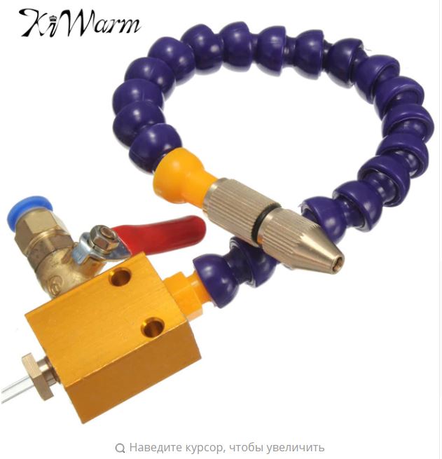

Приехал мне распылитель СОЖ, как на картинке.
Не могу ни где найти параметры помпы под него. Ни кто не подскажет, какая мщность помпы нужна, сколько литров в час должна прокачивать?

daemon78 писал(а):сколько литров в час должна прокачивать?
Это зависит от того какой напор вы хотите получить. У меня на такой приблуде автомобильный моторчик от омывателя пол года работал. напора хватало за глаза.
А если компрессор (что подключается во вход для воздуха) создает постоянно хотяб 4 Атм то помпа и не нужна. Он тогда сам разряжением засасывает жидкость. Но мне так не понравилось - уж сильно нестабильная подача и сильный туман получается.

Taganrog писал(а):Это зависит от того какой напор вы хотите получить. У меня на такой приблуде автомобильный моторчик от омывателя пол года работал. напора хватало за глаза.
Ага, получается, можно без воздушного компрессора на прямую жидкость закачивать.
Тогда попробую с омыватель прикрутить, а к нему ШИМ прикручу, чтобы мощность подачи регулировать.

daemon78 писал(а):Ага, получается, можно без воздушного компрессора на прямую жидкость закачивать.
Да - там 2 независимых канала которые соединяются только в колпачке.

Можно готовый лубрикатор использовать, который для пневмоинструмента продается. С него сразу подавать на распылитель.

evgenymcp писал(а):Можно готовый лубрикатор использовать, который для пневмоинструмента продается. С него сразу подавать на распылитель.
Прошу прощения, впервые встретил этот термин. Полез гуглить, понял зачем его применяют, но не понял как. Все лубрикаторы в продаже имеют разные характеристики, но нигде нет напряжения. Получается эта штука не несет в себе компрессора и его надо подключать отдельно, а лубрикатор запасает давление и отдает поток смазки регулируемым образом?
Или я не так понял?
