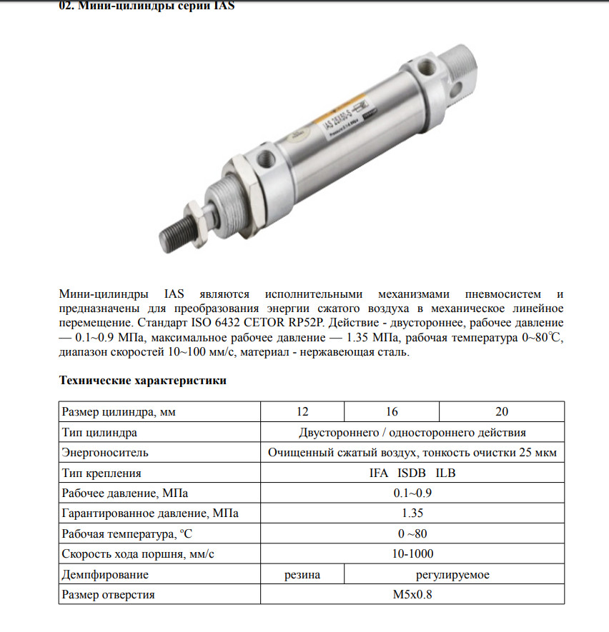

Товарищи, видел кто на алике пневмоцилиндры мелкие мм 20 диаметром с регулировкой демпфирования?
Т.е. которые могут регулировать скорость выпускания воздуха из "сдуваемой" камеры.
Битый час уже шарюсь по всему алиэкспрессу и чет ничего не нахожу....

Лодочник, а где брал, ссылку можешь дать?
Вот черт к пурикам занес: https://purelogic.ru/catalog/pnevmatika ... lezhnosti/
Если верить описанию, то регулировка от 16го диаметра вроде как присутствует
2020-05-03_224527.jpg (3451 просмотр) <a class='original' href='./download/file.php?id=180843&sid=93e56aa624d197f98eb9557a3310e097&mode=view' target=_blank>Загрузить оригинал (174.31 КБ)</a>
но на фото чет не видно регулировочных винтов...
Lunatic
Сообщения: 442
Репутация: 75
Сообщение Lunatic »
По моему демпфирование - это регулировка скорости (сечения) в конце хода, чтобы избежать ударов. Она (регулировка) на весь ход не распространяется. А чтобы на весь ход - я таких не встречал.

Lunatic писал(а):По моему демпфирование - это регулировка скорости (сечения) в конце хода, чтобы избежать ударов. Она (регулировка) на весь ход не распространяется. А чтобы на весь ход - я таких не встречал.
Демпфер воздушный это вроде как воздушная подушка, которая образуется в конце хода цилиндра, которая не позволяет поршню долбиться в заглушку.
Мне собственно и нужен такой, с регулировкой в конце движения штока.
