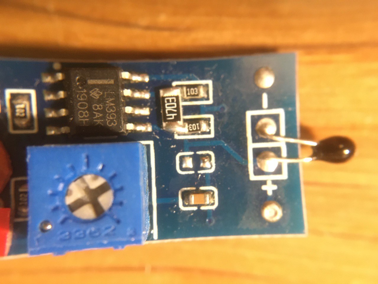

Помните, я рассказывал о сделанном мной нелепом устройстве кулер/термодатчик, которое работает в стартстопном режиме?
Вот только сейчас руки дошли до него - решил внести в схему немножечко гистерезиса.
Реверснул схему сенсора (кроме светодиодов индикации). Она собрана на компараторе LM393.
Правильно я понимаю, что внесение ПОС (синим) приведет к проявлению гистерезиса и не повлечет самовозбуждения?

Pens
Сообщения: 242
Зарегистрирован: 18 июн 2019, 08:43
Репутация: 38
Сообщение Pens »
Курдль писал(а): 23 авг 2023, 09:04 Правильно я понимаю, что внесение ПОС (синим) приведет к проявлению гистерезиса и не повлечет самовозбуждения?
В Вашей схеме конденсатор C1 лишний. Если Вы боитесь наводок, то правильно выбирайте гистерезис - его размах должен превышать ожидаемый размах наводок. А конденсатор вместо обострения фронтов просто их затянет.

Pens писал(а): В Вашей схеме конденсатор C1 лишний. Если Вы боитесь наводок, то правильно выбирайте гистерезис - его размах должен превышать ожидаемый размах наводок. А конденсатор вместо обострения фронтов просто их затянет.
Не моя схема. Китайская. Могу, конечно, удалить конденсатор хирургическим путем...

Pens
Сообщения: 242
Репутация: 38
Сообщение Pens »
Курдль писал(а): 23 авг 2023, 10:32 Не моя схема. Китайская. Могу, конечно, удалить конденсатор хирургическим путем...
Без ПОС и гистерезиса - конденсатор нужен. С ПОС - нет.

Pens писал(а): Без ПОС и гистерезиса - конденсатор нужен. С ПОС - нет.
Ок. Сдую.

Курдль
Сообщения: 2174
Репутация: 282
Откуда: Msk
Сообщение Курдль »
Курдль писал(а): Добавил гистерезиса - и всё решилось.
Сдул конденсатор и поставил резистор ООС.
Рассчитывать лень, наугад поставил 470К.
Вроде как гистерезис появился.
Но проверить не знаю, как.
Придумывать программу-методику испытаний тоже лень :hottabych:
photo_2023-08-24_20-15-44.jpg (1114 просмотров) <a class='original' href='./download/file.php?id=208863&sid=d6b6c5cb4075e3dd910cfd92f58fb3ba&mode=view' target=_blank>Загрузить оригинал (150.21 КБ)</a>
Pens
Сообщения: 242
Репутация: 38
Сообщение Pens »
Курдль писал(а): 24 авг 2023, 20:43 Сдул конденсатор и поставил резистор ООС.
Считается несложно. Фактически тут два делителя напряжения. Выходной размах напряжения операционника делится в соотношении сопротивления добавленного вами резистора и параллельно соединенных R1 и R2. И полученная дельта сравнивается с делителем Uпит * R1/(R1 +R2). Если знать зависимость сопротивления терморезистора от температуры, из этого можно получить какой дельте по температуре соответствует добавка ПОС, создающая гистерезис. Оно, конечно, зависимость нелинейная, но Excel в помощь ;)
Для стандартного NTC резистора в районе температуры 20 градусов и 470 кОм ПОС гистерезис должен быть в районе 1,5 градуса.
Курдль
Сообщения: 2174
Репутация: 282
Откуда: Msk
Сообщение Курдль »
Pens писал(а): Если знать зависимость сопротивления терморезистора от температуры
На этом я и обломался :)
Pens писал(а): Для стандартного NTC резистора в районе температуры 20 градусов и 470 кОм ПОС гистерезис должен быть в районе 1,5 градуса.
Спасибо! Это отличный результат для моего случая.
