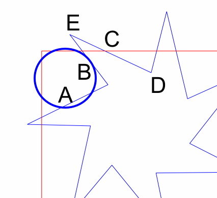

я всё думаю насчёт деления g-кода на фрагменты. все варианты кажутся сырыми. Если делить геометрию, то не будут работать чудо-треугольные-вырезы, если ... если...
Похоже, что (пока) самая удачная идея - написать простенький внешний конвертер для разрезания результирующего g-кода. Это не сложно.
Для примера - та лошадка-единорог с который мы engraving.svg берём - это изделие метр на метр. Рабочий станок сейчас 350х1900 примерно. Итого - минимум на 3 фрагмента резать надо....Можно, конечно, вырезать каждый фрагмент с запасом = 1.5*D1 вокруг. и добавлять внешнюю границу. Тогда внутри области изделие не изменится (по идее). Переработка небольшая, метод очевидный.
Но резать G-код тоже не очень просто.
Будут свежие идеи?

Полноценная резка g-кода сложна, но вполне осуществима (если линейный g-код без циклов процедур и т.п.). Окружности несложно порезать.
Удвоенный диаметр оффсета так же даёт рабочее решение (не обязательно все 100% рабочей области станка под изделие занимать - пусть немного "вхолостую" поработает).
По поводу трансформации по трём точкам: есть уверенность, что востребованная задача. Всё, чем мы здесь занимаемся на вполне достаточном уровне решено в любой CAM программе. "Покупай и пользуйся". Есть некоторые вещи, которые с опытом становятся очень востребованы и просто не знаешь, как это преодолеть. Позиционирование, разбиение на фрагменты, "дорезание" уголков и ещё некоторые - как раз из этого числа.

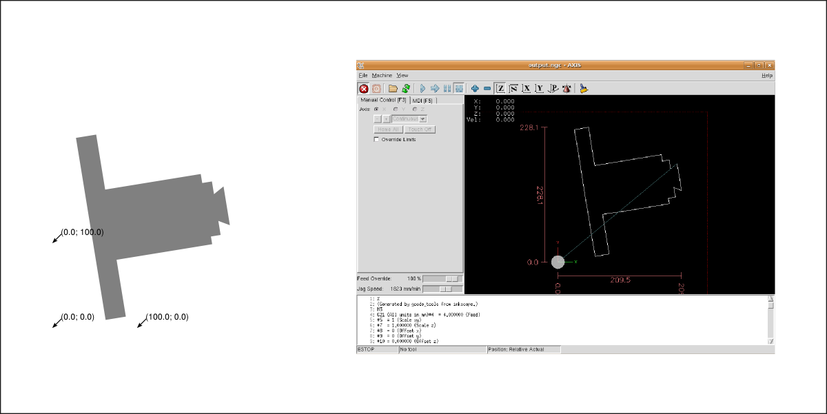

Можно тестировать функцию ориентации! :D
extensions.tar.gz
(16.35 КБ) 1260 скачиваний
или
bzr branch lp:gcodetools
(ревизия 19)
Как с ней работать:
Открываем вкладку Orientation. Вводим параметры точек, по-умолчанию они равны точкам (0;0), (100;0) и (0;100), т.е. начало координат, ось Х и ось У.
Далее устанавливаем их в нужное место. Если Вам не нужен масштаб, то можно эти точки сгруппировать (хммм... надо наверное их изначально группировать, масштаб по осям наверное мало кому нужен).
Далее двигаем их куда хотим, вращаем, изгибаем, в общем развлекаемся по полной. Желаемые значения в этих точках можно менять прямо в рисунке с помощью инструмента текст, главное, соблюсти формат: ( число ; число ), пробелы не считаются.
Потом выбираем другую вкладку и выполняем экспорт.
Да! Изменился интерфейс, теперь функция выбирается в зависимости от выбранной вкладки.
И еще, координатных точек можно делать много, если их разместить в разных слоях. Сначала скрипт будет искать координатные точки в выбранном слое, а затем, если в нем их не найдет, в остальном рисунке.

Поразмышлял на досуге о разделении рисунка на зоны...
Готовый код, или почти готовый - уже сгенеренные биарки, но не экспортированные в Gcode разбить можно, можно даже с нахлестом. Но тогда не получится реализовать спиральку, она превратится либо в отдельные линии, либо в концетрические буквы П или Г.
Если разбить рисунок до генерации траектории, то появятся новые углы по краю разбиения.
Нужно думать еще...

(пока) я не смог придумать третьего варианта для разбиения.... либо с расширением на 2 диаметра фрезы рабочей области либо резка результирующего g-кода всего изделия (не даст артефактов вообще!). Надо погуглить, возможно эта задача уже кем-то решена. Как отдельную консольную утилиту это будет просто реализовать. Как "обходной путь" - пока вырезать на 4Dфрезы больший размер (2Dфрезы перекрытия)

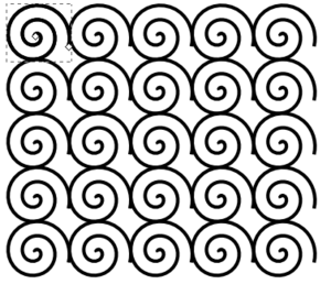

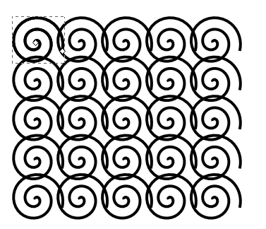

У Inkscape для этого наверняка встроенные средства. Для ручного метода (когда код с нуля, вообще не в инкскейпе, а по готовому файлу g-кода), то есть прямоугольник и есть g02/03 и отрезки. Надо будет аккуратно все случаи выписать. Я готов буду это написать.
В любом случае - g-код для первой фрезы содержит непрерывную траекторию. если вырезать из него фрагмент, то получится разрывный путь => потеря времени... Обходного метода я вообще придумать при таком раскладе не могу (кроме изначально не змейки, а набора змеек с, возможно, перекрытием). Змейка показана круглой спиралью (квадратную сложнее рисовать) и на стадии g-кода у каждой змейки надо комментарий добавлять, чтоб использовать только нужную на стадии разрезания на куски внешним скриптом.

Я сомневаюсь в целесообразности вынесения этой функции в отдельный скрипт. Придется парсить gкод, а это ого-го , если учитывать только g01 g02 g03 то еще ничего, но там же куча всего еще есть.
Если оочень хочтся можно написать внешний обработчик который будет использоваться из основного скрипта. Плагин к плагину получается :D!
Гораздо проще все эти телодвижения сделать внутри пgcode tools.
Алгоритм простой, нужно толко , как обычно, оговорить тонкие места.
1. Как задавать области обработки?
По одиночке? Сеткой? Графически, как координатные привязки?
2. Каким образом совместить обработку с остальными функциями?
Сейчас все контуры которы идут на экспорт проходят функцию parse curve, которая их сортирует, растягиввает, перемещает ... а затем передает в biarc для аппроксимации. Можно туда запихать нужную обработку и возвращать в зависимости от п1 либо одну последовательность, либо набор для сетки.
3. Сохранять, я думаю, нужно в разные файлы. Хотя, могутбыть ньюансы...
4. Наверное нужно для этой функции сделать отдельную вкладку.
5. Что-то еще?
ЗЫ с радостью отдам эту функцию тебе на реализацию! Помогу, чем смогу!

root писал(а):Я сомневаюсь в целесообразности вынесения этой функции в отдельный скрипт. Придется парсить g-код, а это ого-го , если учитывать только g01 g02 g03 то еще ничего, но там же куча всего еще есть.
Мне кажется, что для нашего случая можно сделать так: написать функцию "сечения" отрезка отрезком и дуги отрезком.
После последовательно применить отрезок левой стороны ко всему G-коду, к полученному верхний и т.п.
Теперь пробежаться по всем элементам отобрать все, которые внутри прямоугольника.
Плюсы подхода: ничего не надо в основной программе менять. Минусы: (пока) не нашёл.

PPS Спираль в любом случае с шириной/высотой. Про уголки - своевременная мысль. Думаю делать кусочек дуги в углах. завтра нарисую.
Re: Разработка Gcode tools - плагин Inkscape для экспорта в
Тогда радиус дуги будет постоянно увеличиваться, а это не хорошо.
Главный минус - это нужен хороший парсер! Я об этом думал, когда меня спрашивали как сделать в G02 параметры IJK из абсолютных относительными. Проблема в том, что в каждой строчке G кода нет начального положения, есть только конечное, значит начальное должно постоянно вычисляться. И значит нужно парсить весь код. Причем там могут быть смены рабочей плоскости, локальные координаты, я уже не говорю о переменных, циклах и прочее, прочее, прочее...
Если все это сделать на основе готового плагина, тогда задача точно такая-же, только у тебя будут готовые контуры, с которыми легко и просто работать, и опять же не будет потери точности на излишних вычислениях.
