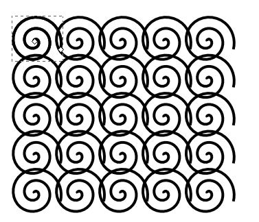

Сообщения: 22776
Re: Разработка Gcode tools - плагин Inkscape для экспорта в
И еще, нужно придумать интерфейс для создания спирали! Что-то про нее мы совсем забыли!
Предложения:
1. Создать функцию, которая будет рисовать спираль, по заданным параметрам:
а. Ширина / высота (для интеграции с разрезанием кода)

2. Нужно придумать что-то с углами, при обычной квадратной спирали в углах останутся треугольнички.
Наверное нужно будет добавить по маленькому отрезку на каждый угол.
3 .....
Гляжу я на это все и понимаю, что нам все больше и больше нужна библиотека инструментов...
Как ее реализовать? Предложения?

root писал(а):Я сомневаюсь в целесообразности вынесения этой функции в отдельный скрипт. Придется парсить g-код, а это ого-го , если учитывать только g01 g02 g03 то еще ничего, но там же куча всего еще есть.
Мне кажется, что для нашего случая можно сделать так: написать функцию "сечения" отрезка отрезком и дуги отрезком.
После последовательно применить отрезок левой стороны ко всему G-коду, к полученному верхний и т.п.
Теперь пробежаться по всем элементам отобрать все, которые внутри прямоугольника.
Плюсы подхода: ничего не надо в основной программе менять. Минусы: (пока) не нашёл.
root писал(а):...внутри gcode tools.
1. Как задавать области обработки?
Квадратно-гнездовым. Шаг X, шаг У. файлы по номерам раскладывать как freza01r01c02.ngc
Сохранять можно в разные файлы. Это не критично.
P.S. Насчёт библиотеки инструментов - надо сделать расширяемую по параметрам. Надо сутки подумать.
PPS Спираль в любом случае с шириной/высотой. Про уголки - своевременная мысль. Думаю делать кусочек дуги в углах. завтра нарисую.
