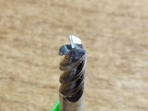

О, ещё один вопрос "чтобы не создавать отдельную тему".
А чем лучше дюраль торцевать (плоскость выводить), имея только ER11 полуторакиловаттник воздушный?

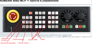

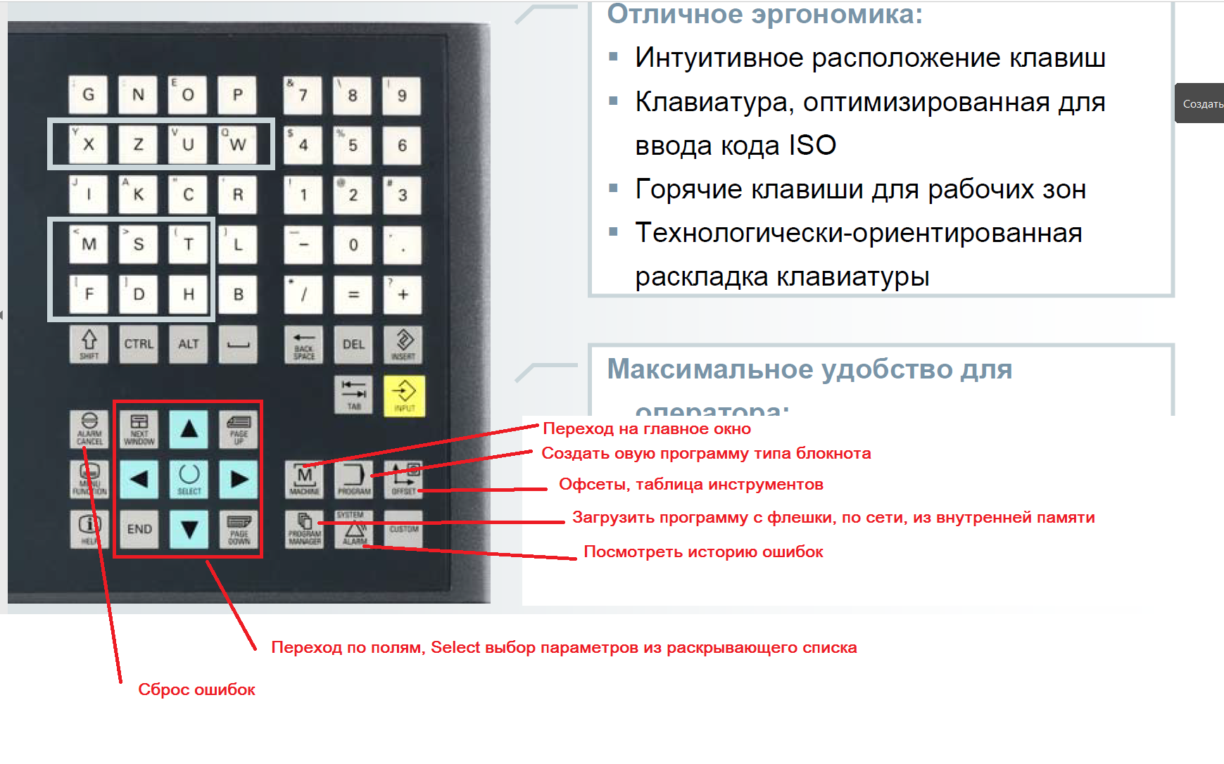

aftaev писал(а):Что неудобно в Lcnc в axis например. Без мыши там или невозможно работать или неудобно. Например попробуй без мыши зайди в таблицу инструментов, заведи пару инструментов, вбей корректировки в любое поле. Например -12,487 Закрой таблицу. Открой заново и перебей число -12,477 не набивая поверх, а именно изменить одно число. Думаю поймешь сколько движений нужно сделать.
так я про это и спрашивал
как удобно" заходить" в ту же таблицу инструментов(ТИ)?
не берем только Axis - всё рассматриваем для емс
(gmoccapy - "продвинутые" на этот интерфейс переходят)
вот в gmoccapy( мыши и тача как бы нет у нас):
1. заходим в ТИ отдельной кнопкой (ее выбираем Tab-ом)
2. переход между ячейками стрелками на клаве
3. ввод значения - клавишей Space
опиши на этом примере - как поэтапно это сделать на удобной стойке
в чем отличие?
меньше кликов ?
что то другое?
nkp писал(а):1. заходим в ТИ отдельной кнопкой (ее выбираем Tab-ом)
Нужно помнить что Тab заходим в ТИ.
01.png (1218 просмотров) <a class='original' href='./download/file.php?id=175956&mode=view' target=_blank>Загрузить оригинал (694.78 КБ)</a>
03.png (1218 просмотров) <a class='original' href='./download/file.php?id=175957&mode=view' target=_blank>Загрузить оригинал (889.93 КБ)</a>
04.png (1218 просмотров) <a class='original' href='./download/file.php?id=175958&mode=view' target=_blank>Загрузить оригинал (828.68 КБ)</a>

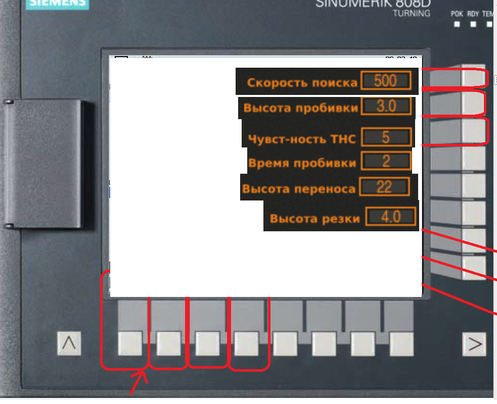

nkp писал(а):там не показательно,так как по интерфейсу был жестко привязан к заказу, а когда так - делаешь не так как хочешь(считаешь лучше ,удобней) ,а как заказчик прописал
Там были поля в которое нужно вбивать значение. Каждому полю соответствует своя экранная кнопка. Ее нажал, курсор там моргает.

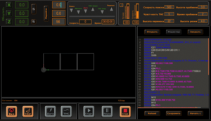

aftaev писал(а):Там были поля в которое нужно вбивать значение. Каждому полю соответствует своя экранная кнопка. Ее нажал, курсор там моргает.
спорное удобство запоминать какому окну какая конпка
тут (скрин) совсем не обговаривалась возможность работать без мыши,но переходить из окна в окно можно табом +стрелки
и вписывать значения без мыши
Выделение_107.png (1200 просмотров) <a class='original' href='./download/file.php?id=175961&mode=view' target=_blank>Загрузить оригинал (124.24 КБ)</a>

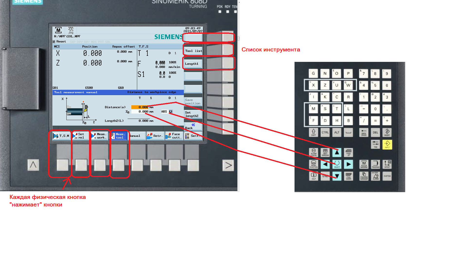

nkp писал(а):тут (скрин) совсем не обговаривалась возможность работать без мыши,
Я тебе просто на этом скрине хочу показать как было. А не то что как вы там договаривались ;)
04.png (1187 просмотров) <a class='original' href='./download/file.php?id=175962&mode=view' target=_blank>Загрузить оригинал (473.67 КБ)</a>
Сообщения: 8167
Репутация: 1589
Сообщение nkp »
aftaev писал(а):Я тебе просто на этом скрине хочу показать как было. А не то что как вы там договаривались
ааа,вон ты про что...
ну это как бы опять же gmoccapy так заточен
у него верхний и боковой ряд кнопок "выведен" в пины и легко цепляется к железным кнопкам
