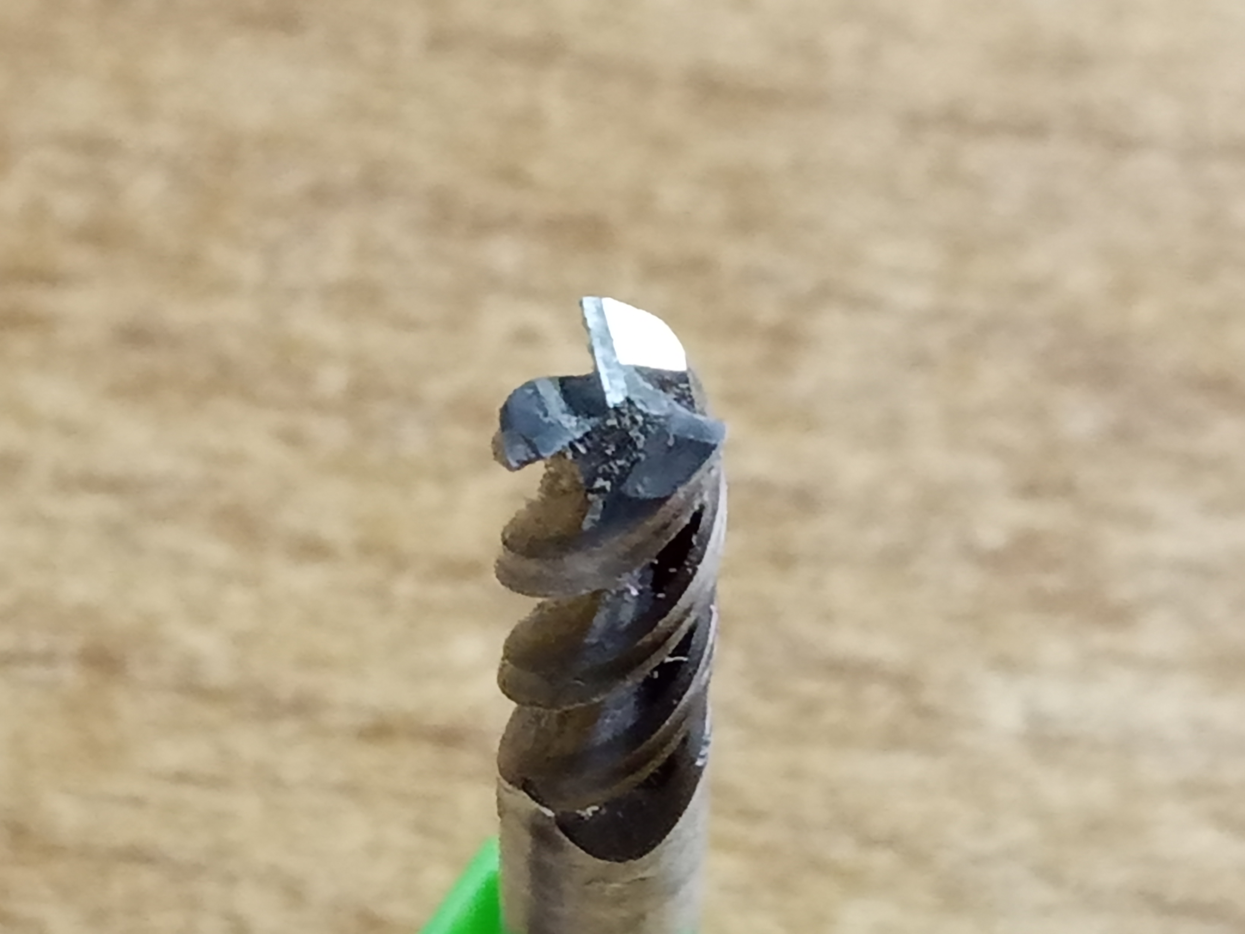

У меня вопрос по теме, то есть без темы :)
На днях, впервые в жизни, фрезеровал 16мм В95Т. И всё норм. Сначала 6 часов фрезеровки. Потом рез контура и ... остаток заготовки слетает, фреза (трёхпёрая D5 китайская "по алюминию") с размаху хеееееерась об неё. Осталась жива, но обломила примерно 0.5мм одного зуба.
IMG_20200131_155824.jpg (1215 просмотров) <a class='original' href='./download/file.php?id=175951&mode=view' target=_blank>Загрузить оригинал (1.65 МБ)</a>
Это ж не сильно критичное изменение? Если (пока мне не пришли уже заказанные на замену) фрезеровать боком, лишь порой врезаясь этими 2.5 зубами.

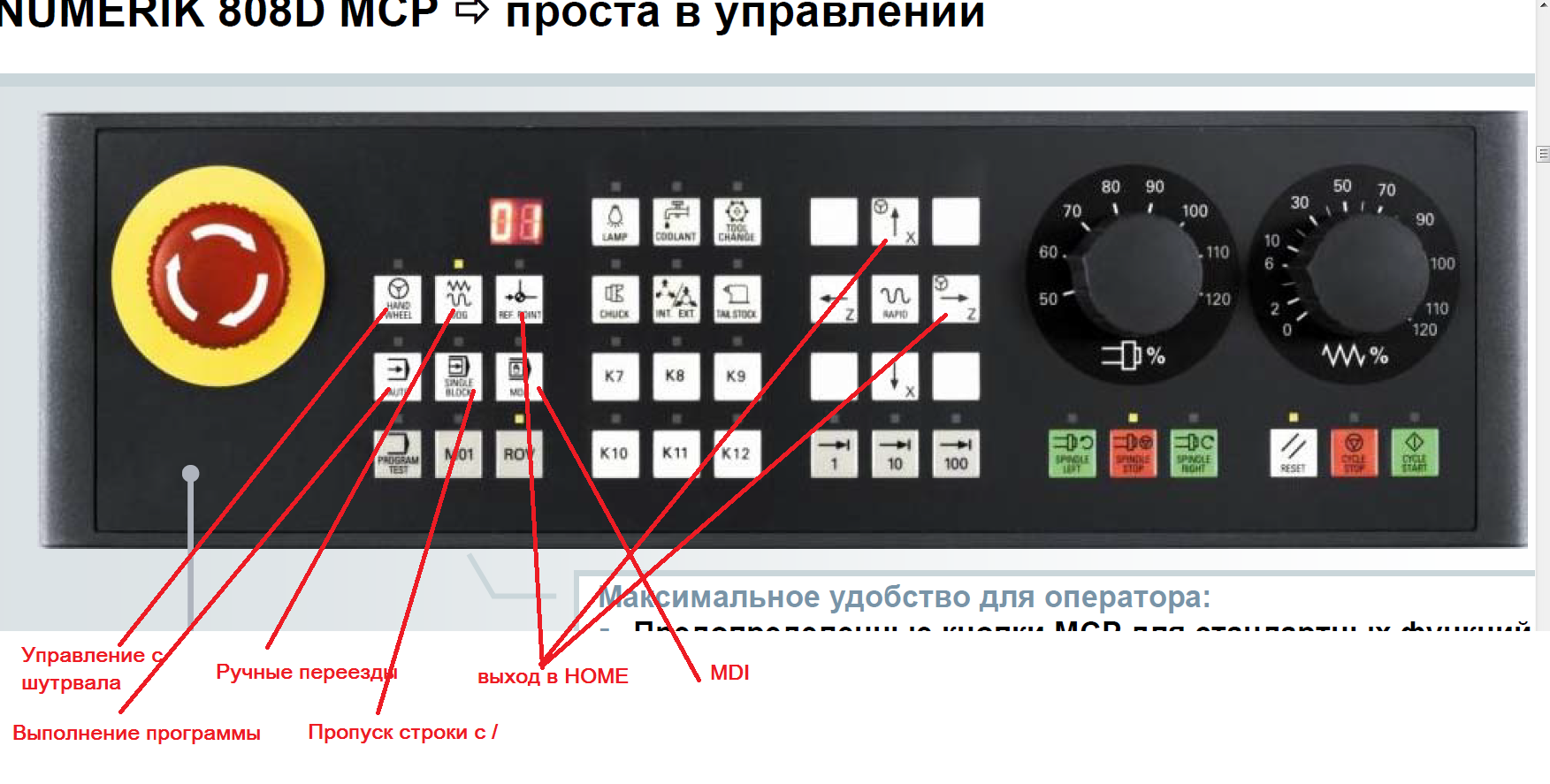

Сообщения: 34042
nkp писал(а):1. заходим в ТИ отдельной кнопкой (ее выбираем Tab-ом)
Нужно помнить что Тab заходим в ТИ.

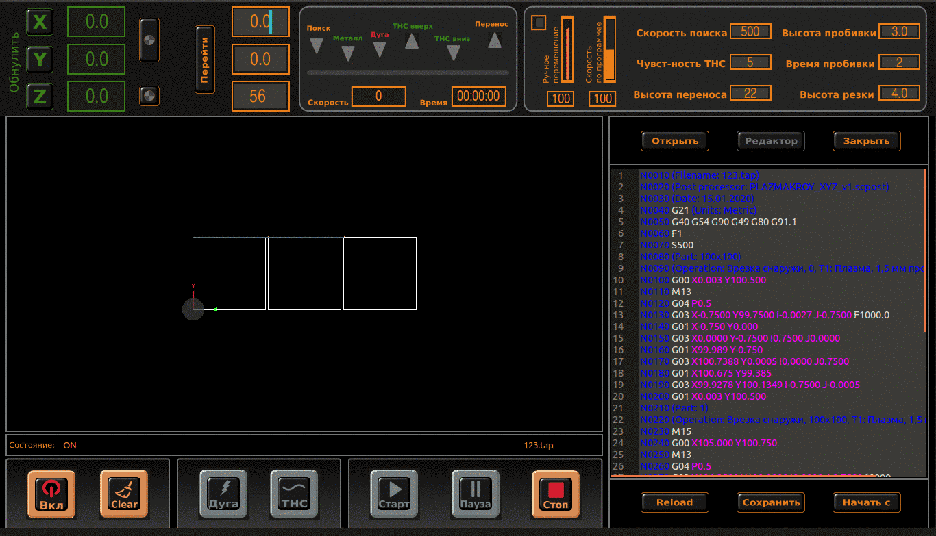

aftaev писал(а):Там были поля в которое нужно вбивать значение. Каждому полю соответствует своя экранная кнопка. Ее нажал, курсор там моргает.
спорное удобство запоминать какому окну какая конпка
тут (скрин) совсем не обговаривалась возможность работать без мыши,но переходить из окна в окно можно табом +стрелки
и вписывать значения без мыши
Выделение_107.png (1110 просмотров) <a class='original' href='./download/file.php?id=175961&mode=view' target=_blank>Загрузить оригинал (124.24 КБ)</a>

nkp писал(а):тут (скрин) совсем не обговаривалась возможность работать без мыши,
Я тебе просто на этом скрине хочу показать как было. А не то что как вы там договаривались ;)
