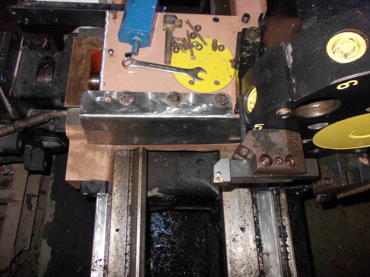

Сделал защиту из нержи. Эта часть больше всего страдает от стружки.

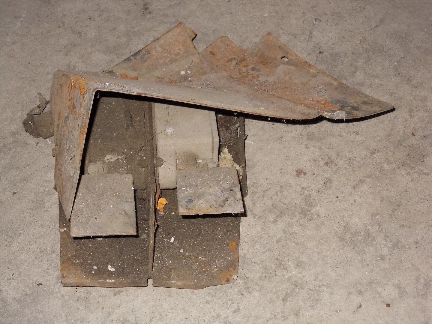

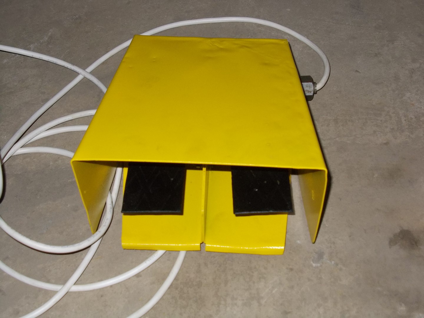

Педальки до и после восстановления
Педалька до.JPG (4361 просмотр) <a class='original' href='./download/file.php?id=47926&sid=c95fcec4d59a00337ceeedb646034162&mode=view' target=_blank>Загрузить оригинал (440.07 КБ)</a>
Педалька после.JPG (4361 просмотр) <a class='original' href='./download/file.php?id=47927&sid=c95fcec4d59a00337ceeedb646034162&mode=view' target=_blank>Загрузить оригинал (296.51 КБ)</a>

Просветите неуча: станок работает пока нажата педаль?
А если несколько станков? Один оператор не сможет же их обслуживать. :thinking:
Re: Восстановление токарного 16К20Т1 ЧПУ
ukr-sasha писал(а):Просветите неуча: станок работает пока нажата педаль?
Ты решил, что пока педальки держишь - станок работает?
Педали используются если есть зажим патрона и/или моторизированая задняя бабка ;)
Левая педалька - нажали один раз - патрон токарный раскрылся, еще раз нажали - зажался
Правая педалька - нажали один раз - задняя бабка поджала деталь, еще раз нажали - задняя бабка отъехала
У меня будет так: какую педальку нажали в ту сторону выдвигается задняя бабка. Пока держим - едит. Задняя бабка имеет 2 концевика ограничивающий ее ход, и датчик момента затяжки. Усилие затяжки можно регулировать до 25Nm вроде как ;)

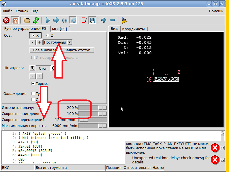

Кнопки джойстика куды подключать?
Допустим завел сигнал так:
Z- hm2_5i25.0.7i77.0.0.output-01
Z+ hm2_5i25.0.7i77.0.0.output-02
Z- hm2_5i25.0.7i77.0.0.output-03
Z+ hm2_5i25.0.7i77.0.0.output-04
кнопка ускорения hm2_5i25.0.7i77.0.0.output-05
Хочется чтоб работал так
1.если нажали кнопку быстрого перемещения + отклонил джойстик = станок ездит на макс. скорости
2.если просто отклонили джойстик, то ось едет со скоростью показанной нижней стрелкой, и едет шагом или постоянно в зависимости от верхней стрелки.
333.png (4220 просмотров) <a class='original' href='./download/file.php?id=48006&sid=c95fcec4d59a00337ceeedb646034162&mode=view' target=_blank>Загрузить оригинал (83.61 КБ)</a>
aftaev писал(а):hm2_5i25.0.7i77.0.0.output-01
Нужно как минимум в input, а не output
aftaev писал(а):1.если нажали кнопку быстрого перемещения + отклонил джойстик = станок ездит на макс. скорости
Значит - отклонения джойстика заводишь на
halui.jog.N.minus bit in
pin for jogging axis N in negative direction at the halui.jog-speed velocity
halui.jog.N.plus bit in
pin for jogging axis N in positive direction at the halui.jog-speed velocity
А скорость будем менять через mux2 - кнопка переключает текущую скорость и максимальную.
Скорость (т.е. выход mux2) заводим вот сюда:
halui.jog-speed float in
pin for setting jog speed for plus/minus jogging.
На первый вход mux2 подаем ускоренную скорость (можно просто 100000)
На второй - хмммм... что-бы туда такое подать... можно для начала просто число...
