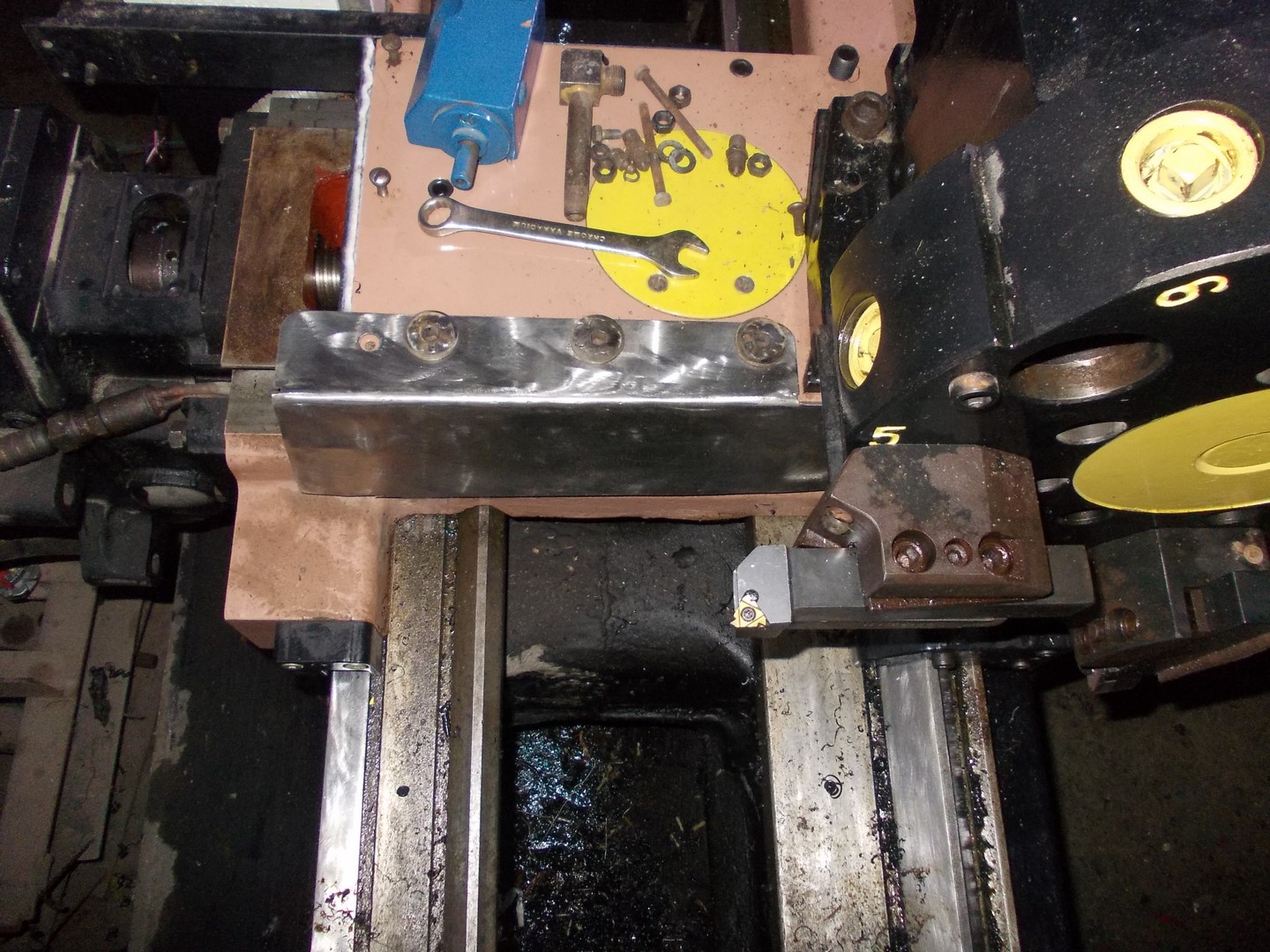

Сделал защиту из нержи. Эта часть больше всего страдает от стружки.
DSCN2986 (Копировать).JPG (4673 просмотра) <a class='original' href='./download/file.php?id=47625&mode=view' target=_blank>Загрузить оригинал (463.73 КБ)</a>
