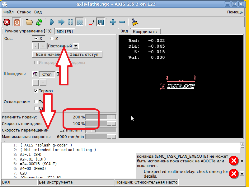

Re: Восстановление токарного 16К20Т1 ЧПУ
Кнопки джойстика куды подключать?
Допустим завел сигнал так:
Z- hm2_5i25.0.7i77.0.0.output-01
Z+ hm2_5i25.0.7i77.0.0.output-02
Z- hm2_5i25.0.7i77.0.0.output-03
Z+ hm2_5i25.0.7i77.0.0.output-04
кнопка ускорения hm2_5i25.0.7i77.0.0.output-05
Хочется чтоб работал так
1.если нажали кнопку быстрого перемещения + отклонил джойстик = станок ездит на макс. скорости
2.если просто отклонили джойстик, то ось едет со скоростью показанной нижней стрелкой, и едет шагом или постоянно в зависимости от верхней стрелки.
333.png (4429 просмотров) <a class='original' href='./download/file.php?id=48006&mode=view' target=_blank>Загрузить оригинал (83.61 КБ)</a>
aftaev писал(а):hm2_5i25.0.7i77.0.0.output-01
Нужно как минимум в input, а не output
aftaev писал(а):1.если нажали кнопку быстрого перемещения + отклонил джойстик = станок ездит на макс. скорости
Значит - отклонения джойстика заводишь на
halui.jog.N.minus bit in
pin for jogging axis N in negative direction at the halui.jog-speed velocity
halui.jog.N.plus bit in
pin for jogging axis N in positive direction at the halui.jog-speed velocity
А скорость будем менять через mux2 - кнопка переключает текущую скорость и максимальную.
Скорость (т.е. выход mux2) заводим вот сюда:
halui.jog-speed float in
pin for setting jog speed for plus/minus jogging.
На первый вход mux2 подаем ускоренную скорость (можно просто 100000)
На второй - хмммм... что-бы туда такое подать... можно для начала просто число...
