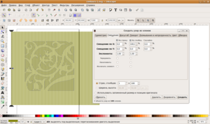

1. Научиться делать в inkscape ШТРИХОВКУ с шагом 7.5мм и вычетание из неё всего контура исходной детали - получатся штриховые озерца, по ним запускаем "Path to G-code".
Основная проблема у меня - сделать штриховку из п.1 *rofl* (мне показалось, что Clone-Create Tiled Clones-P1 работает ТОЛЬКО в % от ширины объекта. Т.е. с линией адекватно не работает, а надо прямоугольниками делать полосы)
С линией еще не будет работать вычитание. Нужно делать из прямоугольников:

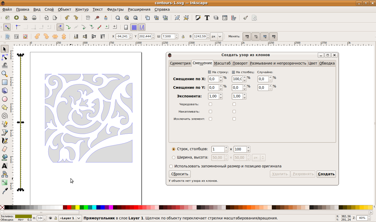

Делаем один прямоугольник.

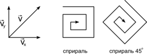

Снимаем обводку! Т.к. ширина объекта считается вместе с обводкой. Выставляем ширину 7.5 px.
Снимок-contours-1.svg — Inkscape-1.png (5975 просмотров) <a class='original' href='./download/file.php?id=363&mode=view' target=_blank>Загрузить оригинал (198.29 КБ)</a>

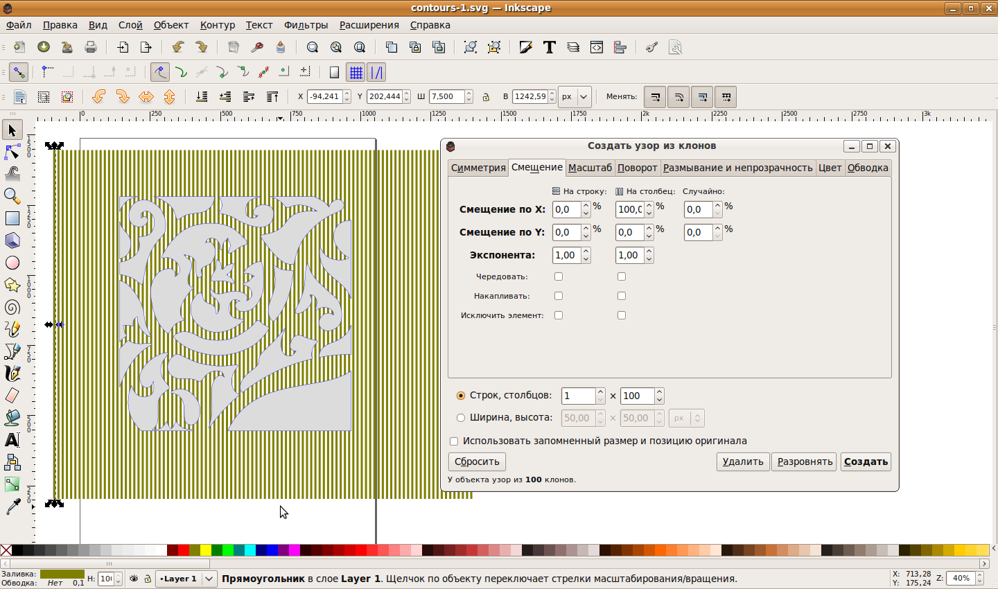

Потом создаем клоны, с параметром отступ по x на столбец 100%.
Снимок-contours-1.svg — Inkscape.png (5975 просмотров) <a class='original' href='./download/file.php?id=362&mode=view' target=_blank>Загрузить оригинал (185.73 КБ)</a>

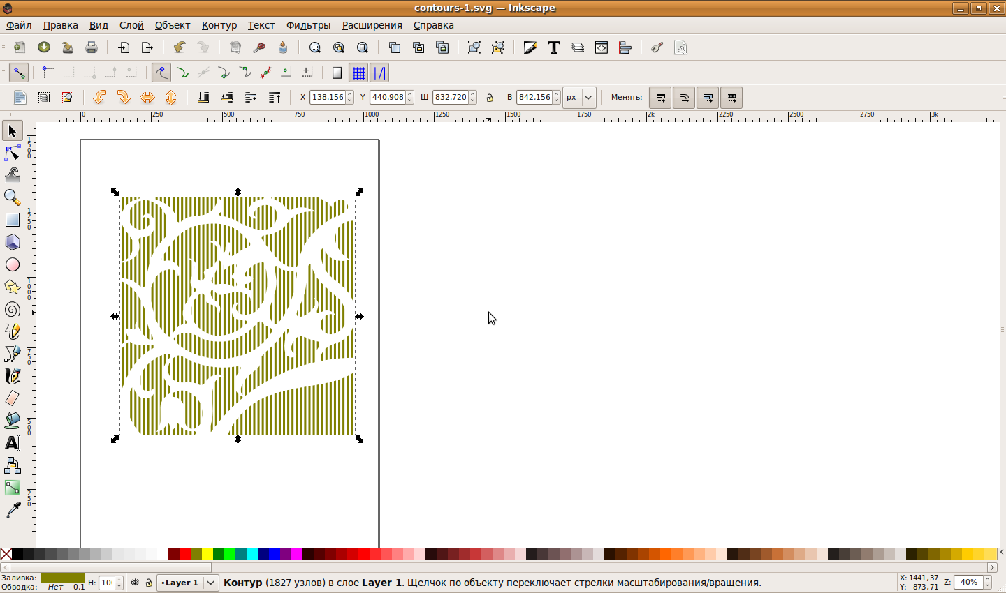

Потом клоны нужно сделать контурами Ctrl+Shift+C
Делаем оффсет кривой ровно на пол диаметра.
Снимок-contours-1.svg — Inkscape-2.png (5975 просмотров) <a class='original' href='./download/file.php?id=364&mode=view' target=_blank>Загрузить оригинал (204.25 КБ)</a>
И берем пересечение (Сtrl+"*")
Снимок-contours-1.svg — Inkscape-3.png (5975 просмотров) <a class='original' href='./download/file.php?id=365&mode=view' target=_blank>Загрузить оригинал (132.76 КБ)</a>

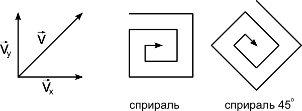

Вот изображение:
gcode_spiral_engraving_0023.png (5945 просмотров) <a class='original' href='./download/file.php?id=367&mode=view' target=_blank>Загрузить оригинал (13.19 КБ)</a>
Если Vx ограничен maxVx, Vy ограничен maxVy, то V будет ограничен sqrt(maxVx^2+maxVy^2), т.е. если maxVx=maxVy, то V ограничен maxVx*sqrt(2).
Т.е. если фрезер позволяет делать подачу больше, чем максимальная рабочая скорость станка, то при повороте детали/спирали на 45 градусов скорость обработки возрастет в 1.414 раза. При этом конечно уменьшится рабочая площадь станка, но если деталь меньше ее и есть запас мощности фрезера или оси не очень быстрые, то выгода будет на лицо.
Чем это хорошо применительно к спирали - тем что вся обработка идет в одном и том же направлении либо под 90 градусов к нему. Если деталь не влазит под углом 45 градусов, то угол можно сделать произвольным, в любом случае получаем прирост скорости обработки, при неизменной площади.
