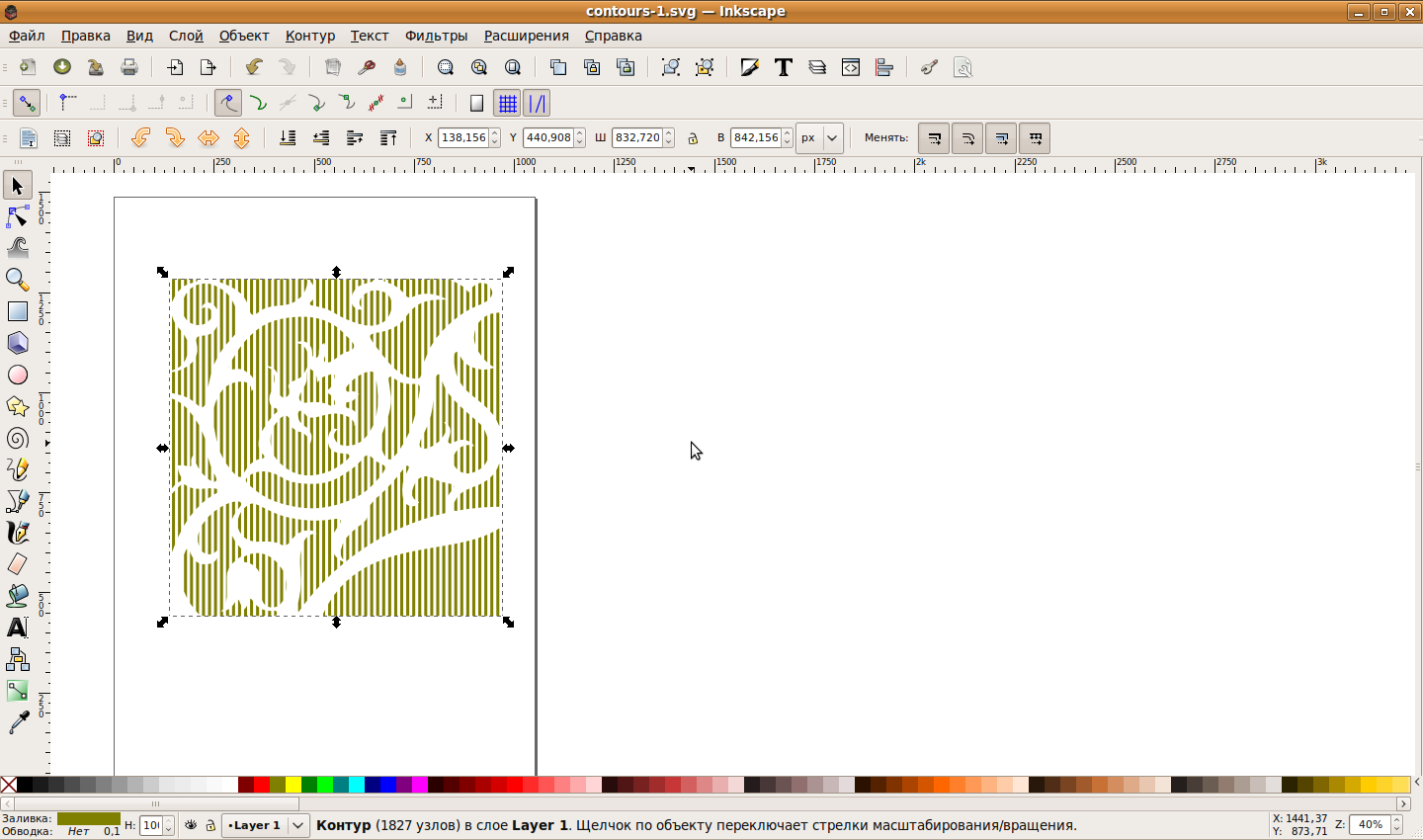

dormouse писал(а): Метод работы:
1. Научиться делать в inkscape ШТРИХОВКУ с шагом 7.5мм и вычетание из неё всего контура исходной детали - получатся штриховые озерца, по ним запускаем "Path to G-code".
Основная проблема у меня - сделать штриховку из п.1 *rofl* (мне показалось, что Clone-Create Tiled Clones-P1 работает ТОЛЬКО в % от ширины объекта. Т.е. с линией адекватно не работает, а надо прямоугольниками делать полосы)
С линией еще не будет работать вычитание. Нужно делать из прямоугольников:
Делаем один прямоугольник.
Снимаем обводку! Т.к. ширина объекта считается вместе с обводкой. Выставляем ширину 7.5 px.
Снимок-contours-1.svg — Inkscape-1.png (5296 просмотров) <a class='original' href='./download/file.php?id=363&mode=view' target=_blank>Загрузить оригинал (198.29 КБ)</a>
Потом создаем клоны, с параметром отступ по x на столбец 100%.
Снимок-contours-1.svg — Inkscape.png (5296 просмотров) <a class='original' href='./download/file.php?id=362&mode=view' target=_blank>Загрузить оригинал (185.73 КБ)</a>
Потом клоны нужно сделать контурами Ctrl+Shift+C
Делаем оффсет кривой ровно на пол диаметра.
Снимок-contours-1.svg — Inkscape-2.png (5296 просмотров) <a class='original' href='./download/file.php?id=364&mode=view' target=_blank>Загрузить оригинал (204.25 КБ)</a>
И берем пересечение (Сtrl+"*")
Снимок-contours-1.svg — Inkscape-3.png (5296 просмотров) <a class='original' href='./download/file.php?id=365&mode=view' target=_blank>Загрузить оригинал (132.76 КБ)</a>
А чем плохо и для первой фрезы сделать Area curves? Много поворотов? Или еще причины есть?
