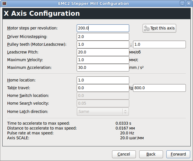

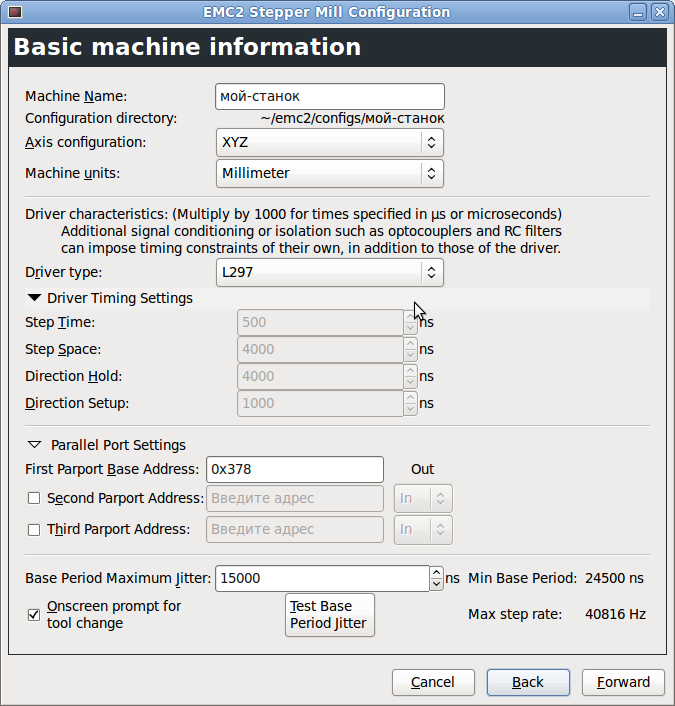

V0id писал(а):Судя по тому что пришлось прибегнуть к помощи осцилографа, возможно у вас слишком высокая скорость вращения в программе установлена? :cheesy:
Так ведь он и при замыкании вывода step на микросхемах ведет себя аналогичным образом :`(
я не думаю, что частота моих замыканий, может по скорости тягаться со скоростью lpt порта :oops:
Вообще, при настройке, многие значения оставил по умолчанию, менял только размер рабочей поверхности.

Поставь для начала "Максимальный разгон (ускорение)" на 5мм/s, а то с 30мм/s обычно не работает... Зависит от движков.

sandman писал(а):Поставь для начала "Максимальный разгон (ускорение)" на 5мм/s, а то с 30мм/s обычно не работает... Зависит от движков.
Спасибо за советы, попробую...

Да, ускорение может повлиять. Вообще всегда лучше начинать тестировать с маленьких значений параметров скорости и ускорения.
Кстати, проверь, чтобы параметры таймингов сигналов шага и направления совпадали с параметрами контроллера.

Парни, спасибо всем, выставил макс. ускорение на 10 и все за вращалось.
