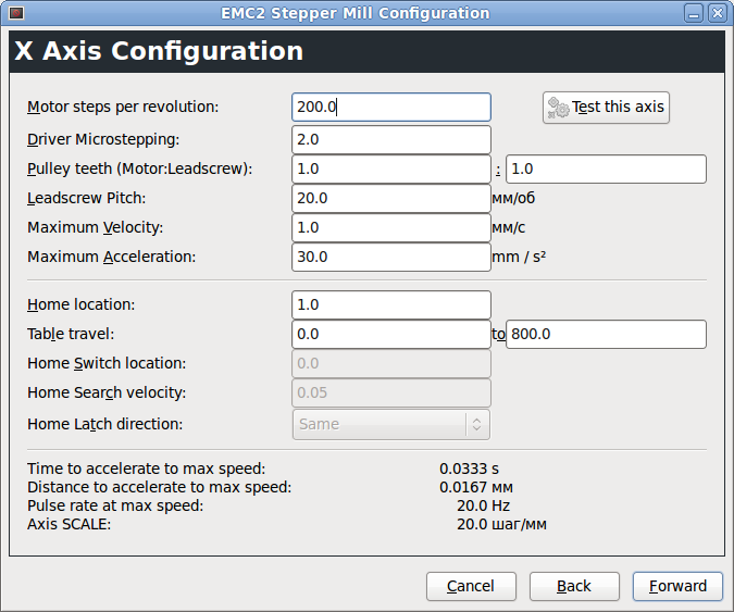

V0id писал(а):Судя по тому что пришлось прибегнуть к помощи осцилографа, возможно у вас слишком высокая скорость вращения в программе установлена? :cheesy:
Так ведь он и при замыкании вывода step на микросхемах ведет себя аналогичным образом :`(
я не думаю, что частота моих замыканий, может по скорости тягаться со скоростью lpt порта :oops:

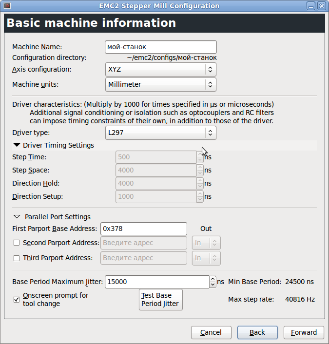

Вообще, при настройке, многие значения оставил по умолчанию, менял только размер рабочей поверхности.
Screenshot-EMC2 Stepper Mill Configuration.png (4396 просмотров) <a class='original' href='./download/file.php?id=1422&mode=view' target=_blank>Загрузить оригинал (60.02 КБ)</a>
Screenshot-EMC2 Stepper Mill Configuration-1.png (4396 просмотров) <a class='original' href='./download/file.php?id=1423&mode=view' target=_blank>Загрузить оригинал (83.54 КБ)</a>

Поставь для начала "Максимальный разгон (ускорение)" на 5мм/s, а то с 30мм/s обычно не работает... Зависит от движков.

Re: Помогите пожалуйста EMC2 и L297 L298N
Как успехи?
Да, ускорение может повлиять. Вообще всегда лучше начинать тестировать с маленьких значений параметров скорости и ускорения.
Кстати, проверь, чтобы параметры таймингов сигналов шага и направления совпадали с параметрами контроллера.

Парни, спасибо всем, выставил макс. ускорение на 10 и все за вращалось.
