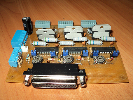

Доброго времени суток!
Помогите пожалуйста разобраться с контроллером (в большей степени) и программой EMC2.
Собственно дело в том, что собрал я контроллер на микросхемах L297 и L298N на три оси.
Сам собственно ни чего не сочинял, нашел готовую схему в интернете, с подробным мануалом, и даже печатной платой.
Развел, спаял сей девайс :controller:

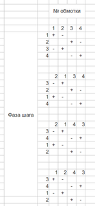

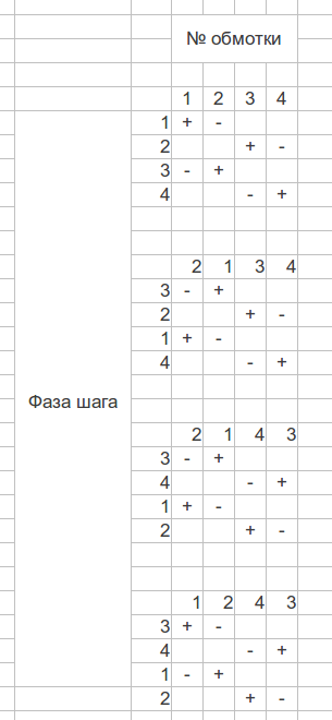

Хммм меня это озадачило.
Есть 4 фазы шага. Вот 4 варианта подключения обмоток:
порядок обмоток биполярного двигателя.png (6723 просмотра) <a class='original' href='./download/file.php?id=1409&mode=view' target=_blank>Загрузить оригинал (13.1 КБ)</a>
Получается, что пофигу как их подключать - порядок фаз шага остается неизменным...
Упс на последней табличке нужно 1 и 4 местами поменять, но дела это не меняет.

В смысле фотку контроллера? Вот она.
Кстати удаление этих RC цепочек результата не принесли, как было так и осталось.
Наверное Nick, ты прав, ток удержания слишком большой.
Я и переменные резисторы не по номиналу поставил.
У нас в городе в радио магазинах, только пульты к телевизорам продают, да и тех нет нужных. :)
А нашел тоько по 47кОм (подстроечные резисторы).
Может и здесь косяк.
Ну да это первый блин....
small cnc.png (6705 просмотров) <a class='original' href='./download/file.php?id=1412&mode=view' target=_blank>Загрузить оригинал (385.95 КБ)</a>

Re: Помогите пожалуйста EMC2 и L297 L298N
Выглядит здорово. Для меня это вообще мега круто, я бы так не сделал :).
Кстати, почему нету радиатора? микрухи не сильно греются?
