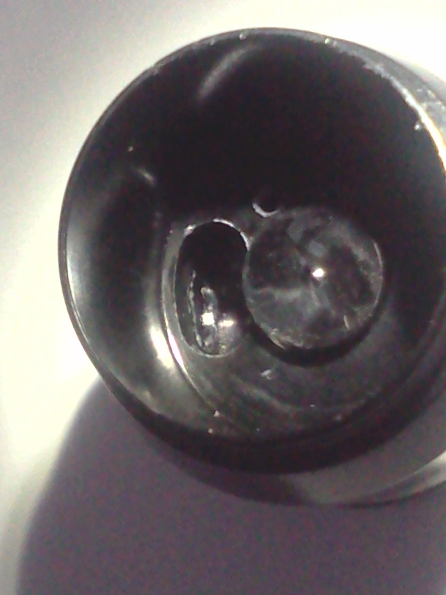

светодиод скорее всего приклеен, а нужно вытаскивать плату, а плата держится на припайках - у меня было так
- alexg-nn
- Мастер
- Сообщения: 769
- Зарегистрирован: 08 фев 2015, 12:45
- Репутация: 127
- Настоящее имя: Алексей
- Откуда: Нижний Новгород
- Контактная информация:

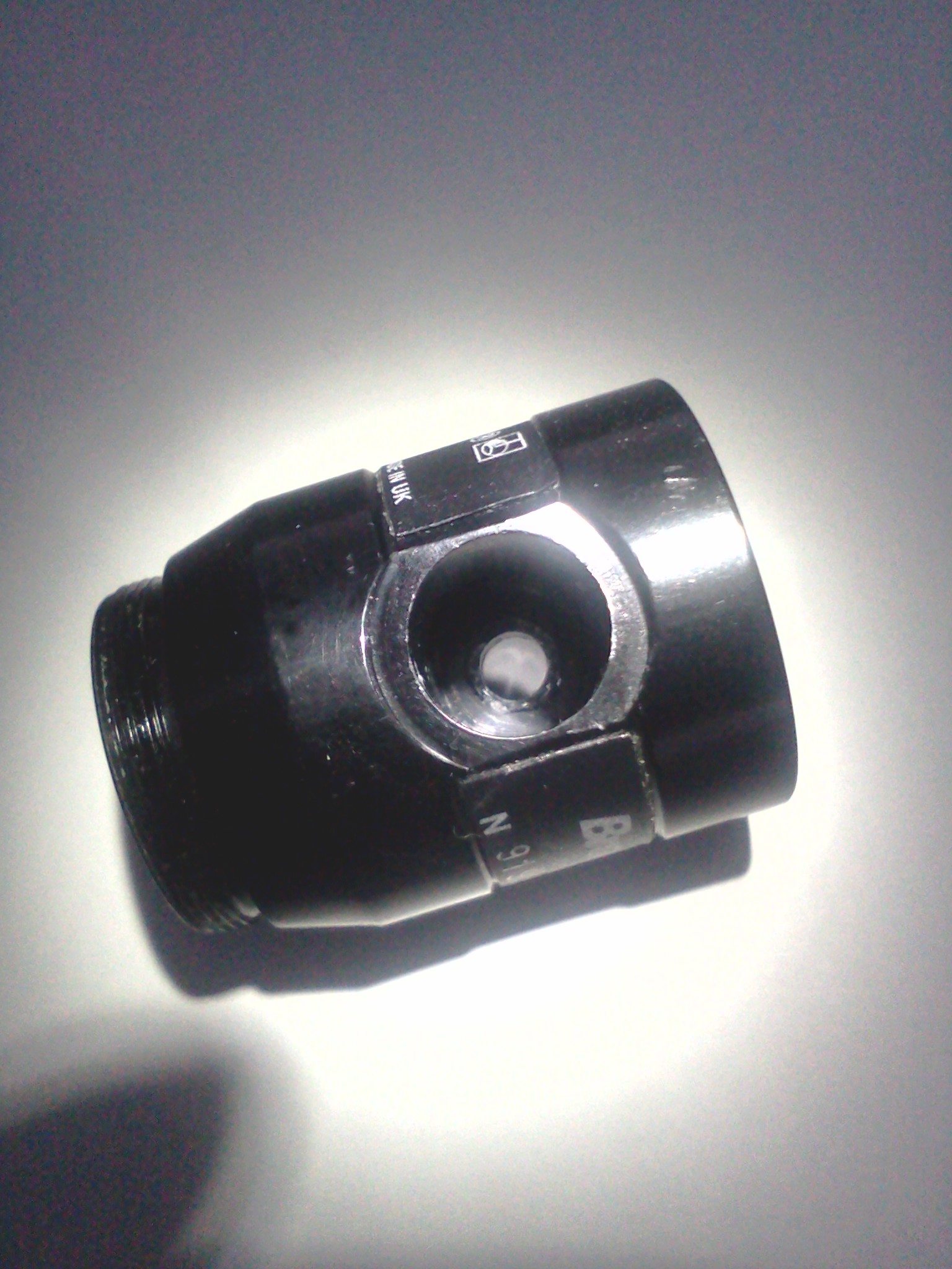

Re: все о Renishaw
Диод елозит туда сюда, но полностью его утопить вовнутрь не получается.
Плата держится 3-х на припайках, идущих, вероятно, прямо от разъёма.
Попробую отпаять плату и как-то демонтировать разъём. По идее можно поискать аналогичный подходящих размеров, а этот демонтировать деструктивными методами

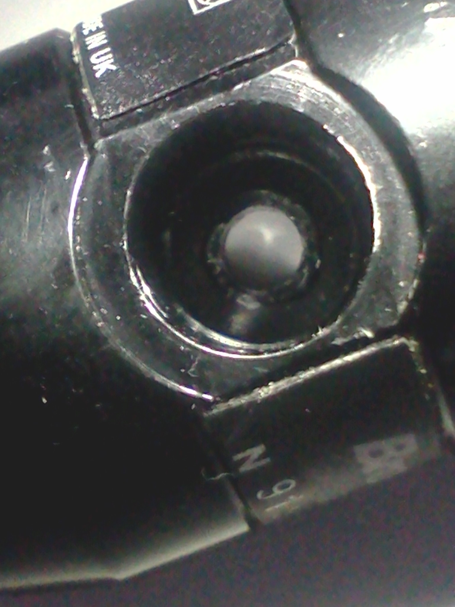

Дорасскажу про разобранный пробник.
Вандальными методами был извлечён разъём и диод
Оказывается, посадочное место разъёма - просто гладкое цилиндрическое отверстие. В торце видно отверстие под светодиод 5мм С платой это отверстие сообщается вот таким "лючком" Сама плата была на проводках, которые проходили через этот лючок.
TODO: где то найти разъём под отверстие 11,8-12мм диаметром. Есть на примете?

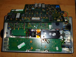

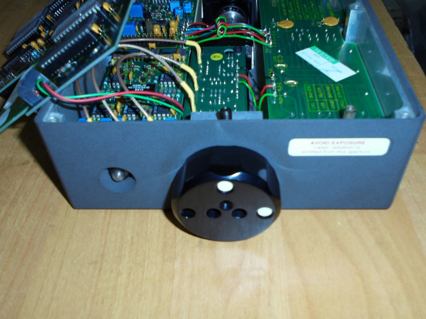

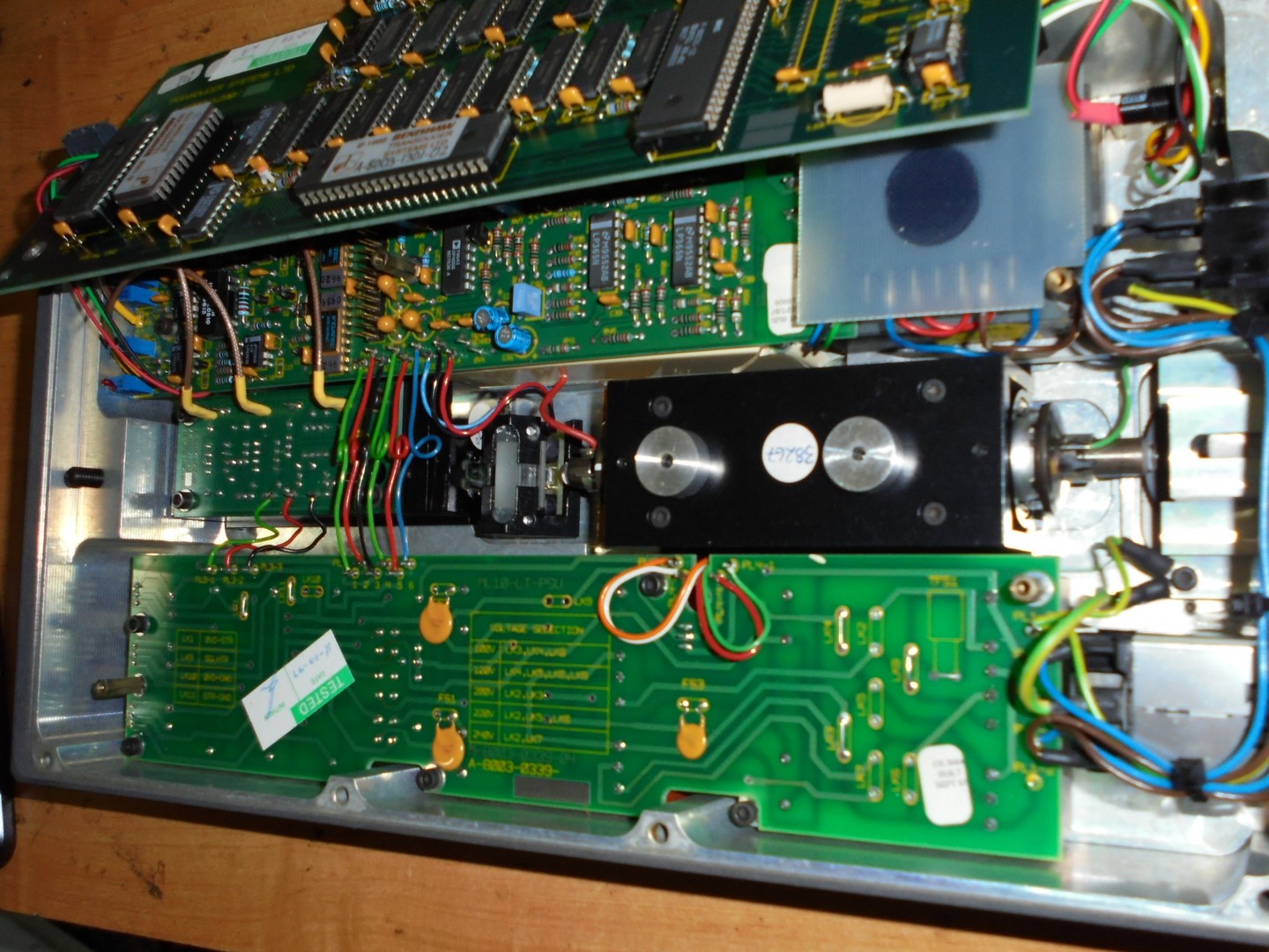

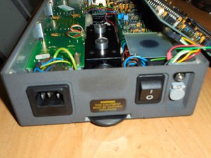

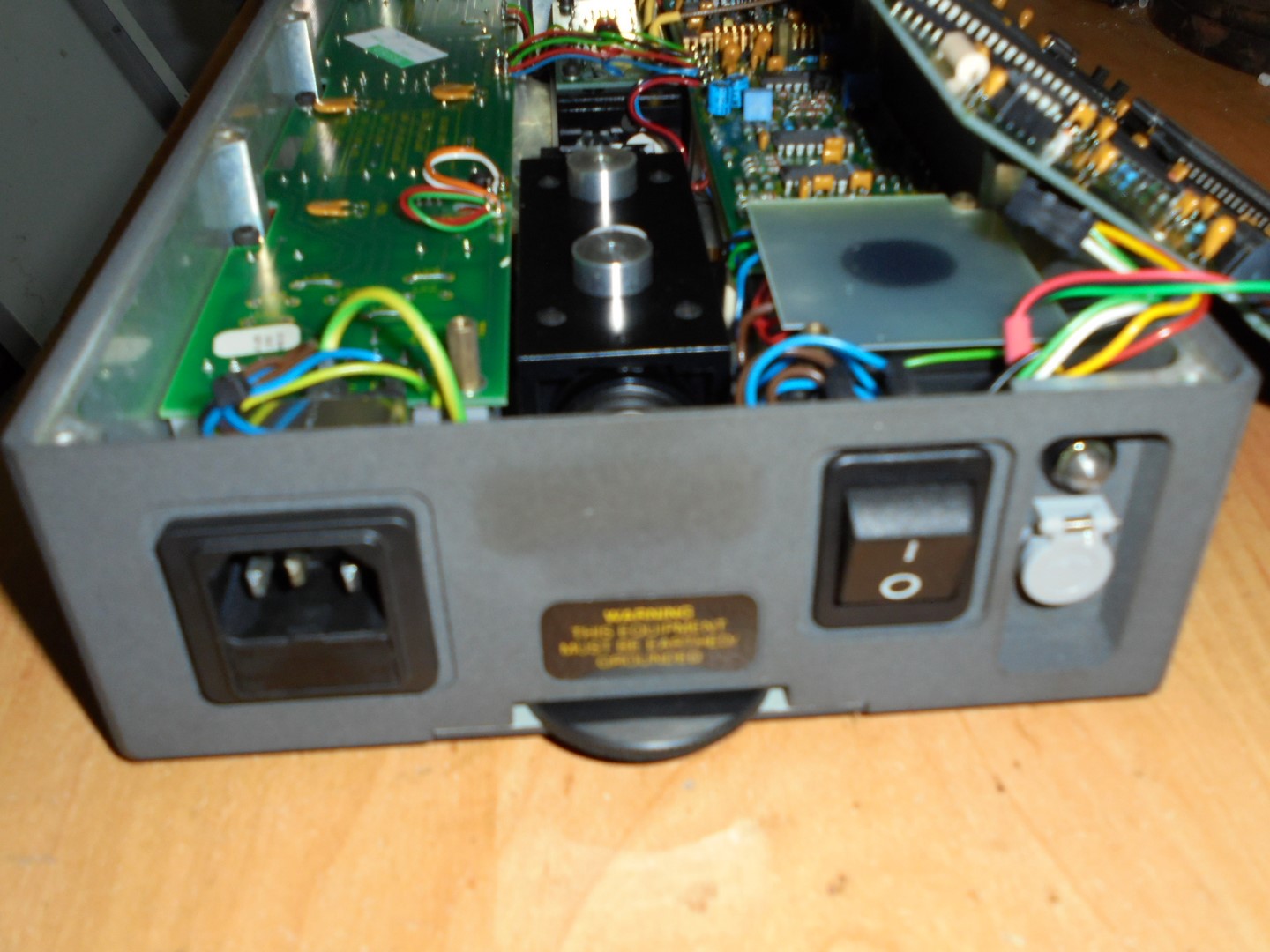

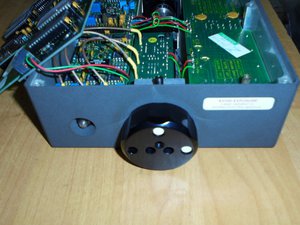

Пришел из Японии интерферометр (не рабочий). Спасибо evgenyjp за помощь в покупке на японском евау
Приступили к разборке.
Будем искать фотопленку - вдруг отраженный луч считывается фотопленкой

Re: все о Renishaw
Вообще не фурыкает?
- Hanter
- Мастер
- Сообщения: 5290
- Зарегистрирован: 27 янв 2012, 14:52
- Репутация: 4338
- Откуда: Питер
Re: все о Renishaw
Судя по всему - уже да...
- Зачётный участник
- Сообщения: 32902
- Репутация: 6194
- Откуда: Казахстан.
Re: все о Renishaw
что то с лазером. Когда покупали в описании было написано что лазер включится и сразу выключается. Похоже нужно лазер менять. Стоит трубка 25-40 баксовN1X писал(а):Вообще не фурыкает?
да мы еще кувалдой по нему не стучалиHanter писал(а):Судя по всему - уже да...
