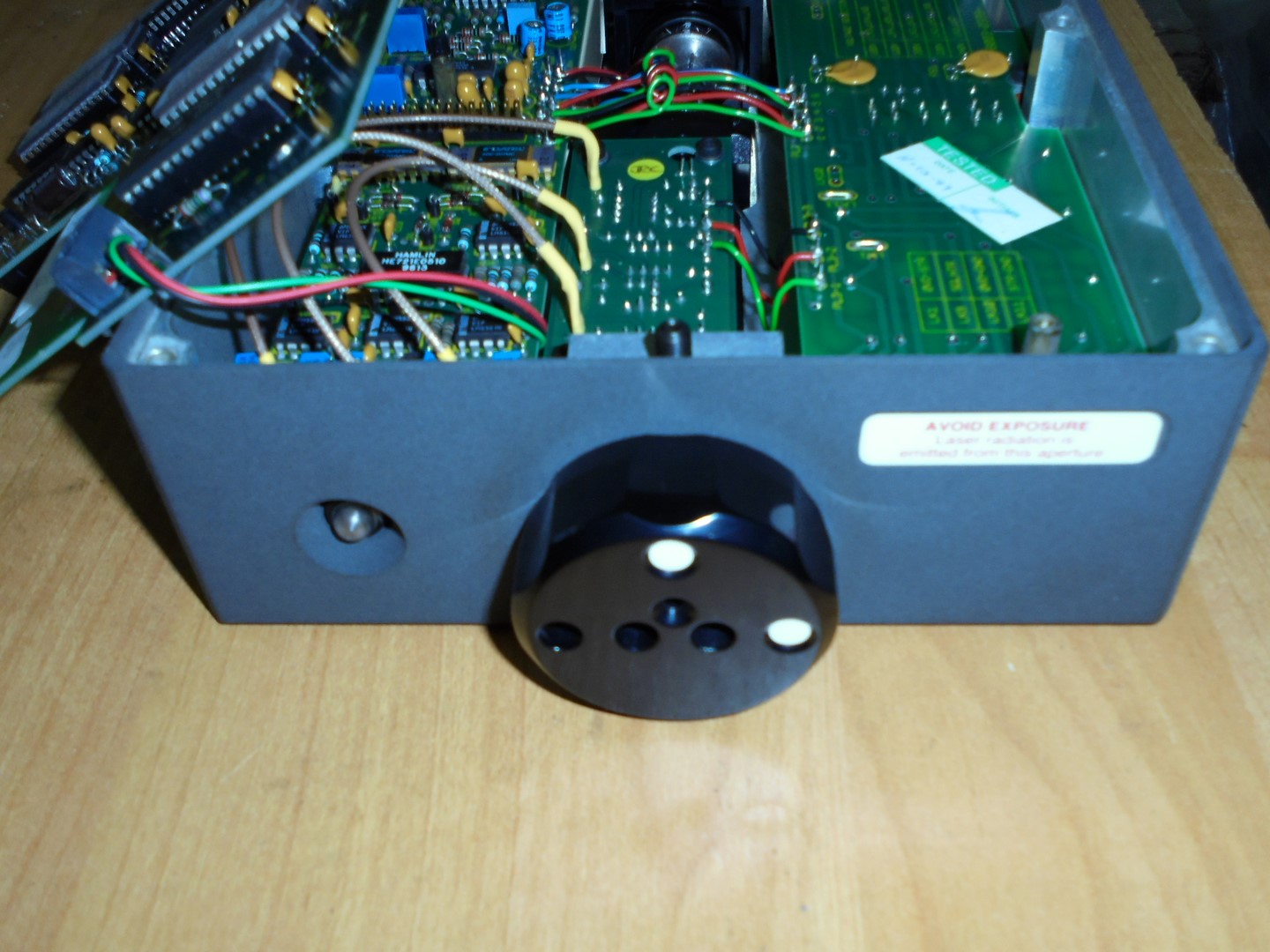

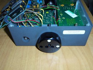

Пришел из Японии интерферометр (не рабочий). Спасибо evgenyjp за помощь в покупке на японском евау :hehehe: Приступили к разборке.
Будем искать фотопленку - вдруг отраженный луч считывается фотопленкой :freak:

Вообще не фурыкает?
Re: все о Renishaw
Судя по всему - уже да... :)
Re: все о Renishaw
N1X писал(а):Вообще не фурыкает?
что то с лазером. Когда покупали в описании было написано что лазер включится и сразу выключается. Похоже нужно лазер менять. Стоит трубка 25-40 баксов ;)
Hanter писал(а):Судя по всему - уже да...
да мы еще кувалдой по нему не стучали :)
