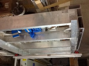

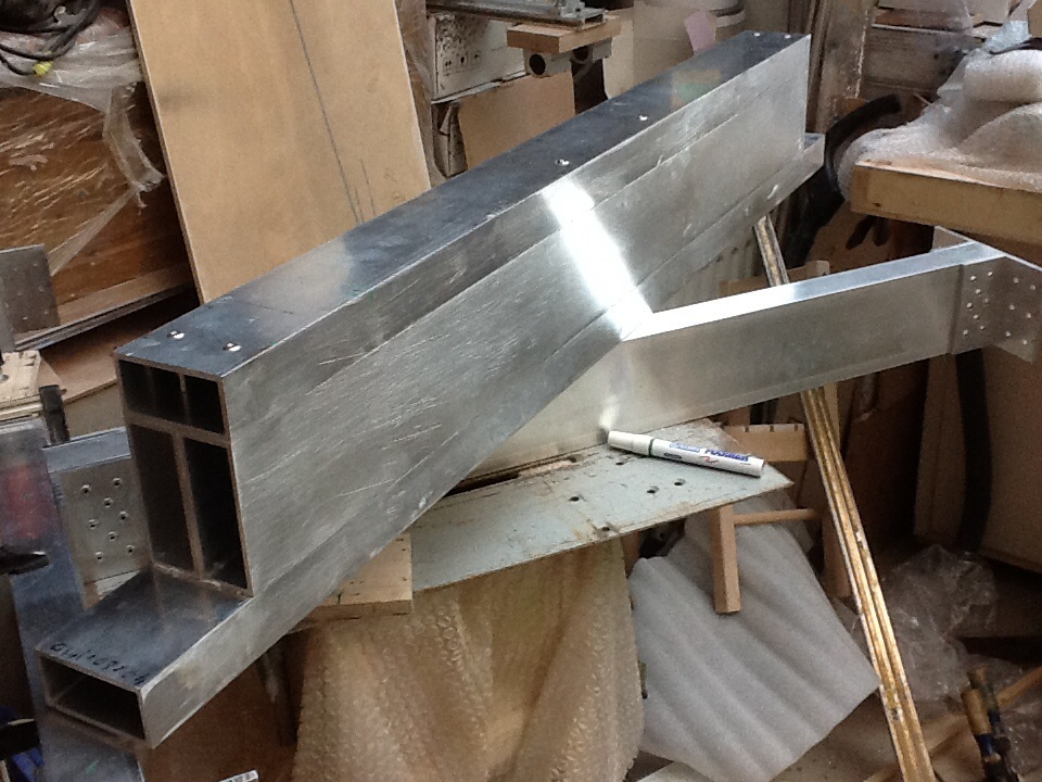

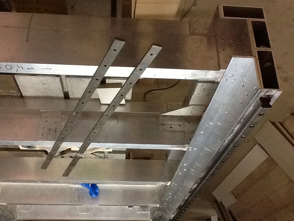

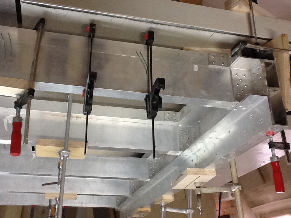

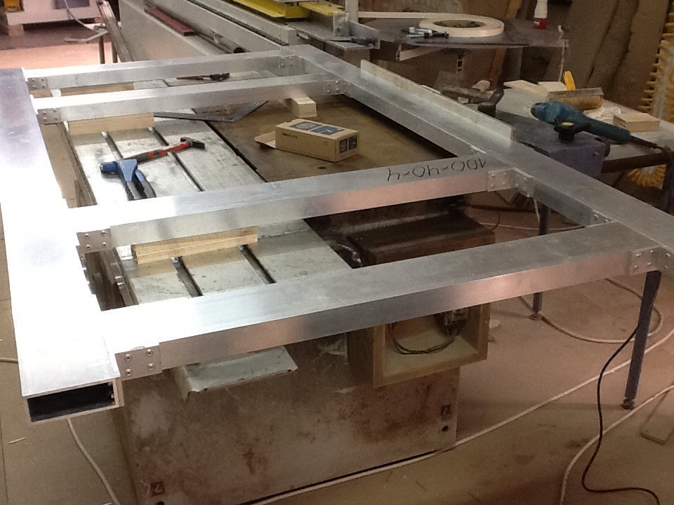

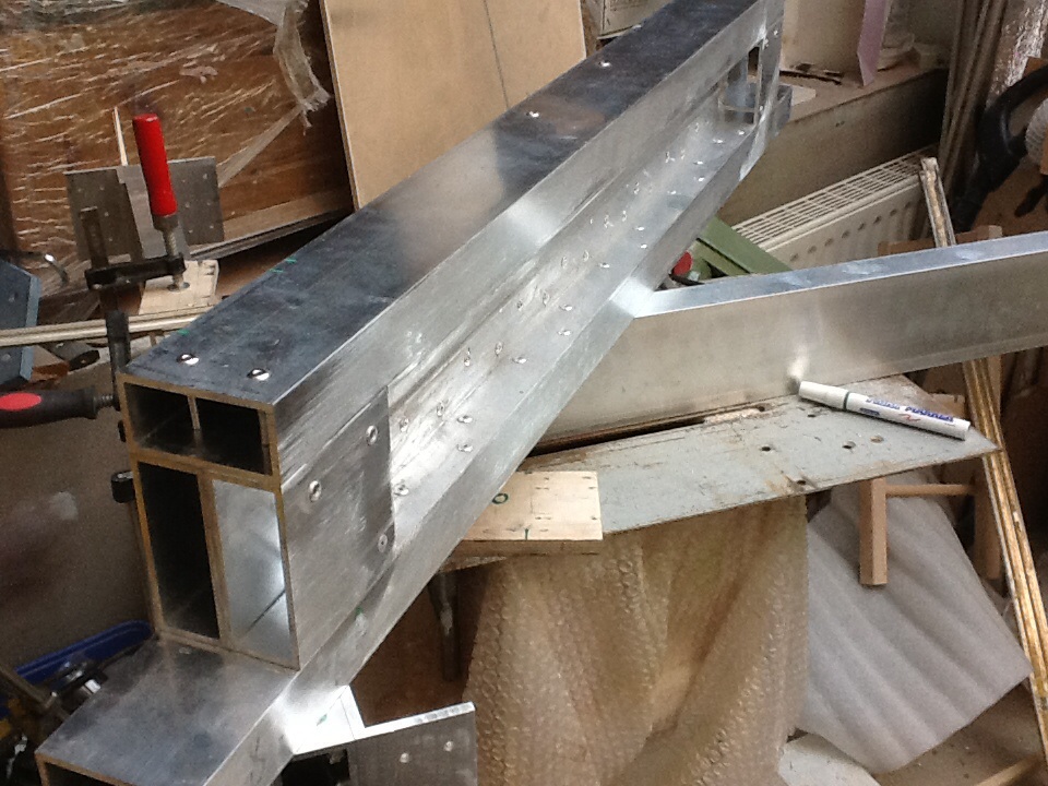

Первые " грабли" рама получилась кривой по диагонали от плоскости на 2 мм. Начинаю вторую, после стяну их.
Ребята прошу Вас посоветуйте с какой стороны балки портала, установить направляющие?

Я бы при соединении труб ,в местах сочлинения вставлял "пробки". Так бы стенки не гнулись и жестче было.

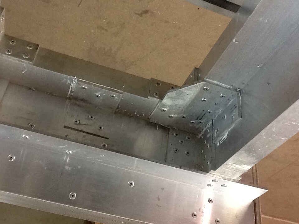

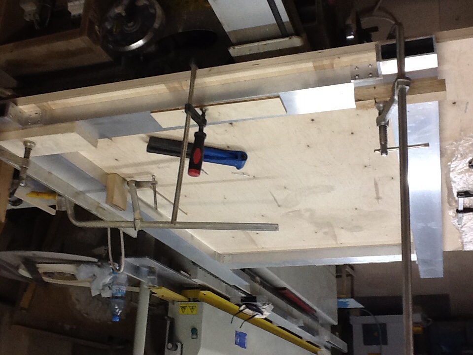

В ход пошла третья пачка заклепок, рама получилась жесткой.
Фотографии похоже опять будут перевёрнутыми, извините.

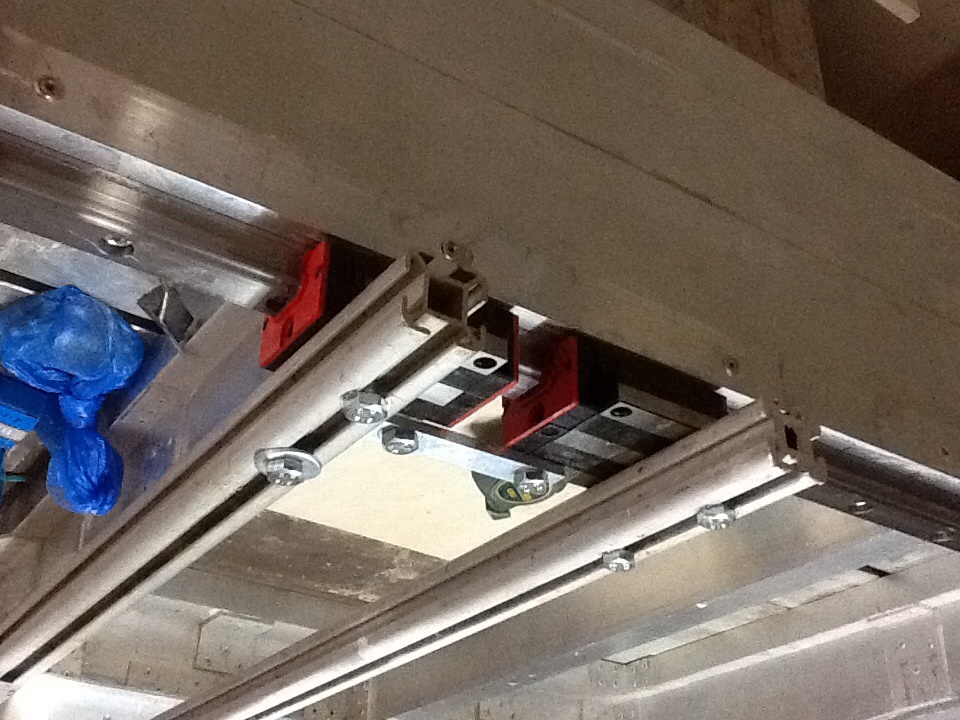

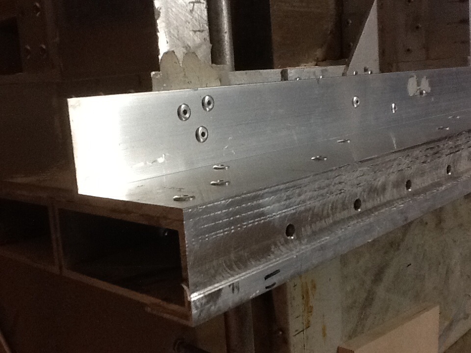

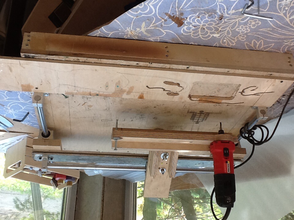

Ну вот, свершилось. Рельсы установлены, вся процедура заняла сорок минут, по времени больше мучился с закладной пластиной, чем с рельсами. Установил два рельса одновременно. Забыл про то, что надо сперва один рельс установить потом при помощи часового индикатора и молотка, выставлять другой. Решил проверить удачу, да и лень откручивать было рельс и герметик уже стал схватываться к тому времени, когда спохватился. Не вытерпел! Сразу установил каретки, перемещаются с небольшим усилием - думал должны катиться, как на цилиндрических направляющих, рывки, щелчки и др звуки отсутствуют. Удивлен очень :shock:
Смущает, что после фрезеровки места под рельс, толщина стенки трубы стала 3 мм., выдержит ли?

Здесь дольше мучился с параллельностью направляющих (3215 просмотров) <a class='original' href='./download/file.php?id=32041&mode=view' target=_blank>Загрузить оригинал (241.94 КБ)</a>

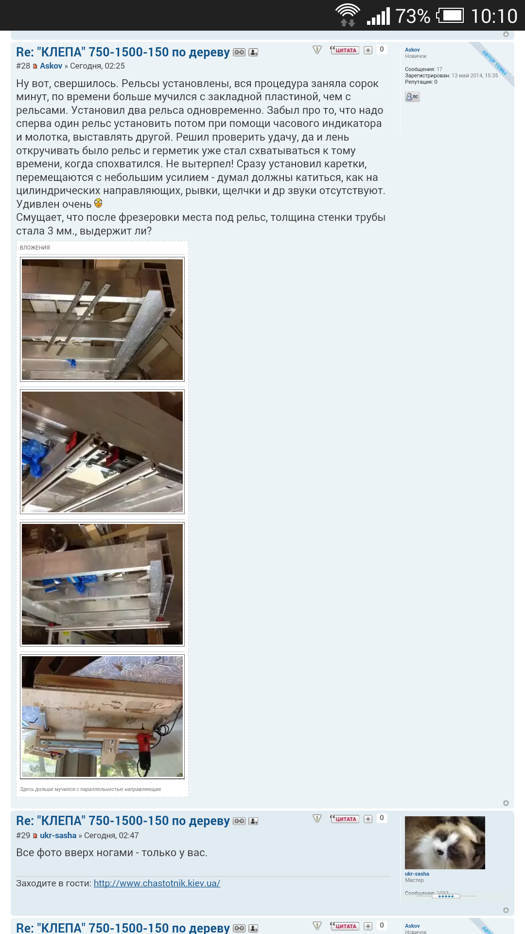

Все фото вверх ногами - только у вас.

Re: "КЛЕПА" 750-1500-150 по дереву
ukr-sasha писал(а):Все фото вверх ногами - только у вас.
Screenshot_2014-08-15-10-10-58.png (3186 просмотров) <a class='original' href='./download/file.php?id=32043&mode=view' target=_blank>Загрузить оригинал (706.59 КБ)</a>
Что написал, сам сейчас не пойму. :D
Ты видимо хотел написать, что ТОЛЬКО ваши фото вверх ногами! :)
И почему так?! :wik:

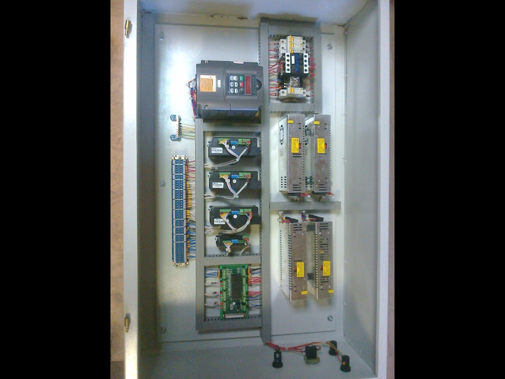

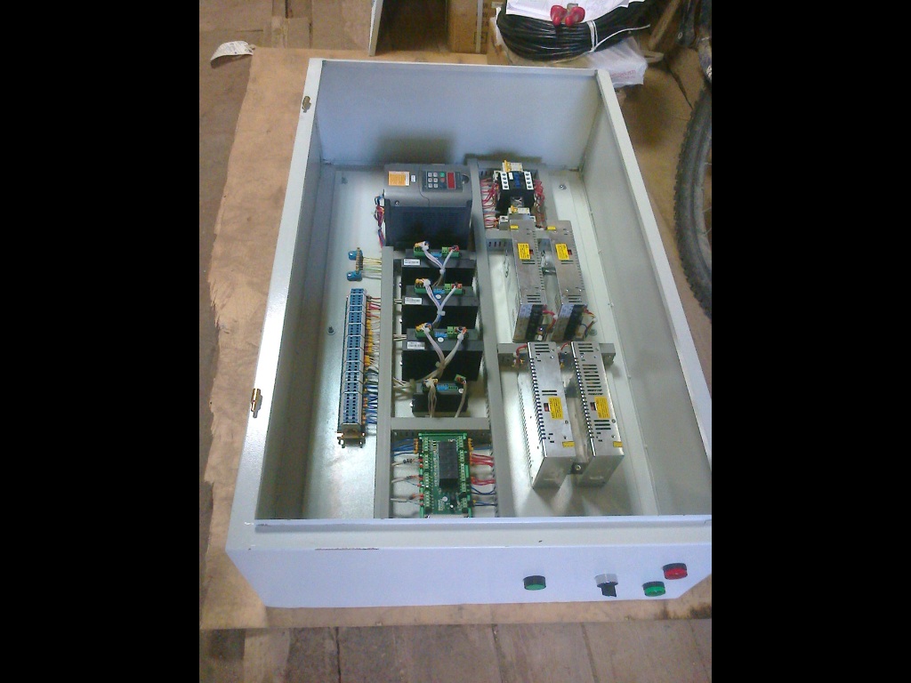

Шкаф собран. :D

tooshka
Сообщения: 1760
Репутация: 209
Откуда: Нижний Новгород
Сообщение tooshka »
Хорошо! Вот у меня никогда разводка красиво не получается.

nERV
Сообщения: 1503
Репутация: 624
Откуда: Ульяновск
Сообщение nERV »
Красивая разводка - долгое и кропотливое занятие :) Если делать "шоб работало", получается гораздо быстрее, но не так красиво.
Askov
Сообщения: 1098
Репутация: 732
Сообщение Askov »
nERV писал(а):Красивая разводка - долгое и кропотливое занятие :) Если делать "шоб работало", получается гораздо быстрее, но не так красиво.
" шоб работало" и быстрее был монтаж - Вы в место четырех проводов подключаете к шаговику - два?
Колличество мест соединения одно и тоже, стало быть и проводов , время работы по подключению одинаково,что с разводкой, что без нее. Ну не намного больше. За то эстетика, культура должна быть везде.
А " шоб было красиво" надо провод отрезать на 20 см длиннее и будет красиво!
Я за красоту во всем, да и плата NC Studio не позволит, что бы "сопли" по станку болтались.
