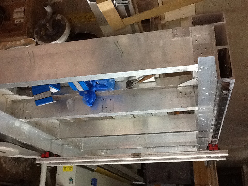

Первые " грабли" рама получилась кривой по диагонали от плоскости на 2 мм. Начинаю вторую, после стяну их.
Ребята прошу Вас посоветуйте с какой стороны балки портала, установить направляющие?

Я бы при соединении труб ,в местах сочлинения вставлял "пробки". Так бы стенки не гнулись и жестче было.

В ход пошла третья пачка заклепок, рама получилась жесткой.
Фотографии похоже опять будут перевёрнутыми, извините.

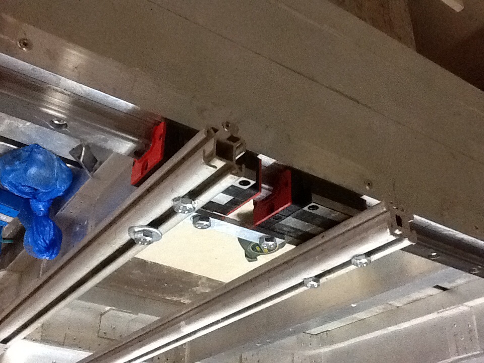

Ну вот, свершилось. Рельсы установлены, вся процедура заняла сорок минут, по времени больше мучился с закладной пластиной, чем с рельсами. Установил два рельса одновременно. Забыл про то, что надо сперва один рельс установить потом при помощи часового индикатора и молотка, выставлять другой. Решил проверить удачу, да и лень откручивать было рельс и герметик уже стал схватываться к тому времени, когда спохватился. Не вытерпел! Сразу установил каретки, перемещаются с небольшим усилием - думал должны катиться, как на цилиндрических направляющих, рывки, щелчки и др звуки отсутствуют. Удивлен очень :shock:
Смущает, что после фрезеровки места под рельс, толщина стенки трубы стала 3 мм., выдержит ли?

Здесь дольше мучился с параллельностью направляющих (3239 просмотров) <a class='original' href='./download/file.php?id=32041&mode=view' target=_blank>Загрузить оригинал (241.94 КБ)</a>
