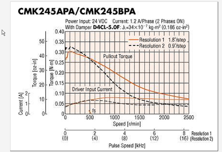

megagad писал(а):эх. Вот вам график:
vmawd.png (5298 просмотров) <a class='original' href='./download/file.php?id=28870&mode=view' target=_blank>Загрузить оригинал (354.77 КБ)</a>
шаг/полушаг. Падение момента налицо. На низких скоростях моменты равны. на высоких начинается всё веселье. И с ростом дробления весельё всё серьёзней.
Где ты там увидел падение момента с ростом дробления - это просто разные графики для моторов с разным угловым шагом.
А внизу шакала в килогерцах, а не дробление микрошага.

michael-yurov писал(а):Где ты там увидел падение момента с ростом дробления - это просто разные графики для моторов с разным угловым шагом.
Это одинаковые моторы с разным исполнением валов(аналог наших ДШИ 200-2-1 и ДШИ 200-2-2). "разрешение" - шаг и полушаг при включённых двух обмотках.

megagad писал(а):Это одинаковые моторы с разным исполнением валов(аналог наших ДШИ 200-2-1 и ДШИ 200-2-2). "разрешение" - шаг и полушаг при включённых двух обмотках.
Откуда взял график то, где это прочитать?
Странно, конечно, не понятно, с чем это может быть связано, ну ладно, пусть так.

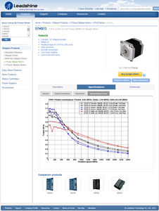

Посмотрел графики первого попавшегося мотора на сайте Leadshine, и ничего подобного не увидел.
В режиме полного шага момент немного меньше, чем в режиме полушага, особенно на низких частотах:
Возможно, это связано с разной реализацией полного шага (обе обмотки,или только одна).
Стоит, конечно, сравнивать крутящий момент при одинаковом нагреве моторов, т.е. при одинаковой потребляемой мощности.

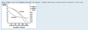

попробую вам помочь, если текст не воспринимаете, то вот вам картинка,
23.png (5270 просмотров) <a class='original' href='./download/file.php?id=28874&mode=view' target=_blank>Загрузить оригинал (44.9 КБ)</a>
если после этого не понятно, то золотую медаль думаю вы на дорожке нашли.

Сообщение mhael »
Baha писал(а):попробую вам помочь
Абсолютно этого не требуется. Я все прекрасно понимаю. А Вам видимо нет разницы между фразами "падает точность" и "падает момент". Если сами английские статьи понимать не можете, то спросите совета у тех, кто понимает технический английский. Ну или хотя бы гуглом воспользуйтесь, если стыдно. И прекратите кидаться картинками, смысл которых Вам самому не понятен. А если понятен - по поясните нам дуракам. Не хотите - тогда ноль цена Вашим советам или подсказкам. И что у Вас за манера общения такая - чуть что не по Вашему, вы сразу же врубаете в себе надменность и снобизм, присущий членам небезысвестного сотематийного форума. С Вами пытаются общаться без "говна", но вы упорно на это "говно" нарываетесь.
P.S. Графики -вещь полезная, если еще понимать, что на нем изображено. Только "график момента" развиваемый одной фазой в конкретный момент времени и "график момента" мотора в этот же момент времени - немного разные вещи.
