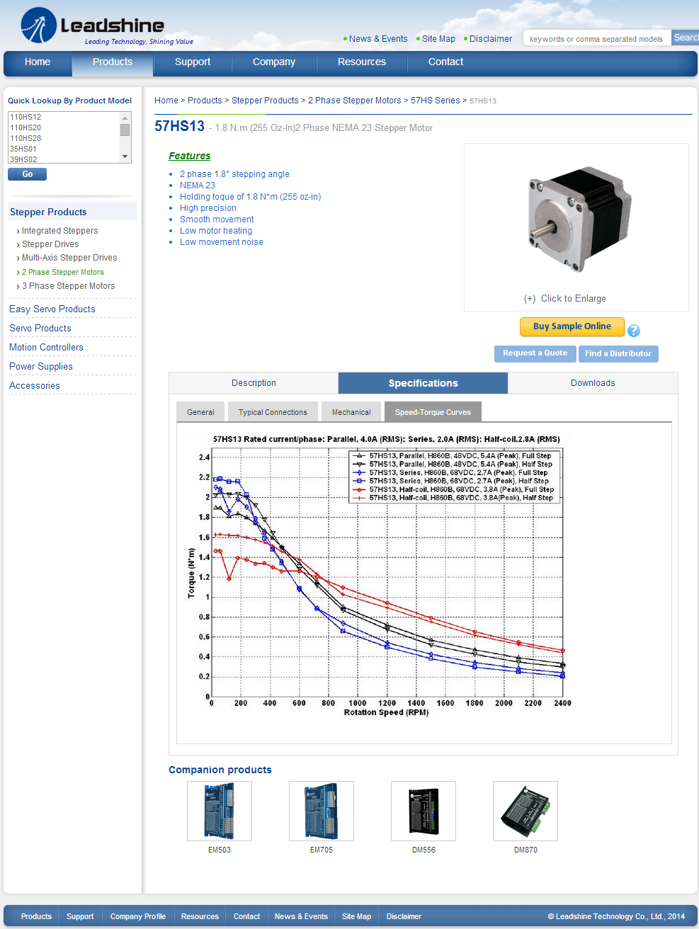

Откуда взял график то, где это прочитать?
Странно, конечно, не понятно, с чем это может быть связано, ну ладно, пусть так.
Посмотрел графики первого попавшегося мотора на сайте Leadshine, и ничего подобного не увидел.
В режиме полного шага момент немного меньше, чем в режиме полушага, особенно на низких частотах:
Возможно, это связано с разной реализацией полного шага (обе обмотки,или только одна).
Стоит, конечно, сравнивать крутящий момент при одинаковом нагреве моторов, т.е. при одинаковой потребляемой мощности.

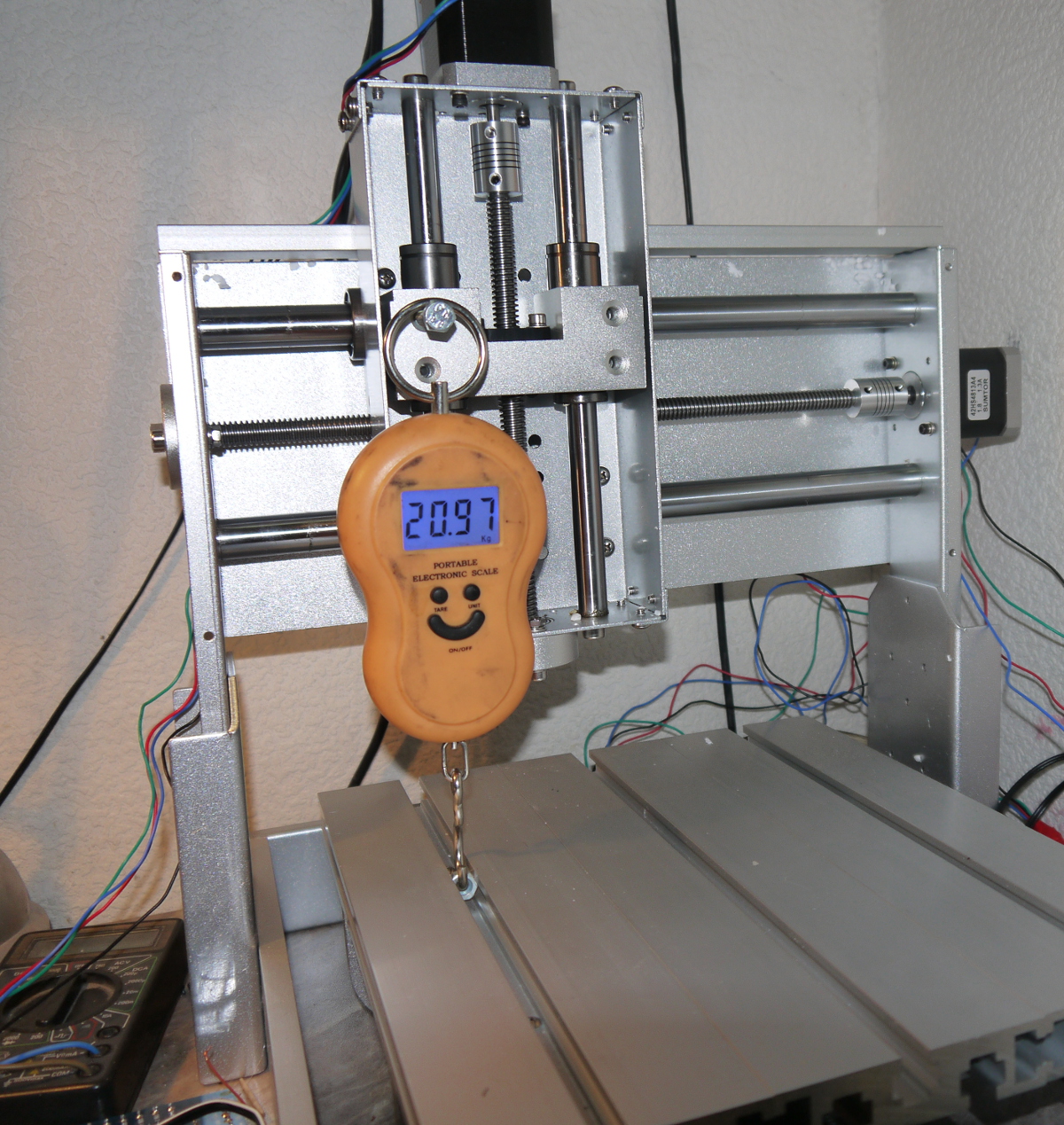

Darxton писал(а):Может, все-таки эксперимент?
P10.JPG (5324 просмотра) <a class='original' href='./download/file.php?id=28872&mode=view' target=_blank>Загрузить оригинал (849.66 КБ)</a>
К сожалению, после первого эксперимента с завыванием станка злобный голос супруги из спальни вынудил отложить измерения до завтра ( у нас ночь).
Завтра будем разрушать ( или подтверждать) мифы "можно ли разбирать шаговый двигатель" и " влияет ли микрошаг на момент" ;)

michael-yurov писал(а):В режиме полного шага момент немного меньше, чем в режиме полушага, особенно на низких частотах:
Это связана с резонансом на низких частотах, помнишь свое удивление, типа в PlanetCNC не может стартовать с 0. Потому в нормальных CAM программах предусмотрена безопасная (в обход частоты резонанса) частота старта.
В свое время разработчики TurboCNC рекомендовали стартовую частоту 500-1000 герц, что и видим по графику который выложил megagad.
В среднем в зависимости от исполнения моторов, разница в моменте между полным и полу шагом - от 10 процентов, доходит до 30 процентов.
michael-yurov писал(а):Посмотрел графики первого попавшегося мотора на сайте Leadshine, и ничего подобного не увидел.
Если судить по графику то разница где то 10 процентов, с возрастанием микрошага она круто падает, потому такие производители как Leadshine их и не показывают.
michael-yurov писал(а):Стоит, конечно, сравнивать крутящий момент при одинаковом нагреве моторов, т.е. при одинаковой потребляемой мощности.
Потребляемая мощность это ток, а не нагрев, не надо путать МЯГКОЕ с ТЕПЛЫМ. Потребляемый ток при микрошаге всегда меньше, вспомни 2-ой класс. Мы говорим о моменте, а не токе, так что не надо голову морочить.

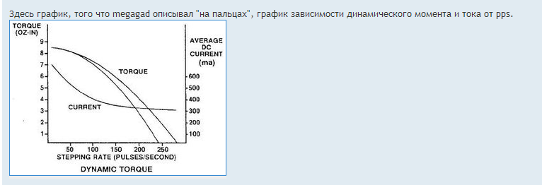

попробую вам помочь, если текст не воспринимаете, то вот вам картинка,
23.png (5302 просмотра) <a class='original' href='./download/file.php?id=28874&mode=view' target=_blank>Загрузить оригинал (44.9 КБ)</a>
если после этого не понятно, то золотую медаль думаю вы на дорожке нашли.

Абсолютно этого не требуется. Я все прекрасно понимаю. А Вам видимо нет разницы между фразами "падает точность" и "падает момент". Если сами английские статьи понимать не можете, то спросите совета у тех, кто понимает технический английский. Ну или хотя бы гуглом воспользуйтесь, если стыдно. И прекратите кидаться картинками, смысл которых Вам самому не понятен. А если понятен - по поясните нам дуракам. Не хотите - тогда ноль цена Вашим советам или подсказкам. И что у Вас за манера общения такая - чуть что не по Вашему, вы сразу же врубаете в себе надменность и снобизм, присущий членам небезысвестного сотематийного форума. С Вами пытаются общаться без "говна", но вы упорно на это "говно" нарываетесь.
P.S. Графики -вещь полезная, если еще понимать, что на нем изображено. Только "график момента" развиваемый одной фазой в конкретный момент времени и "график момента" мотора в этот же момент времени - немного разные вещи.
