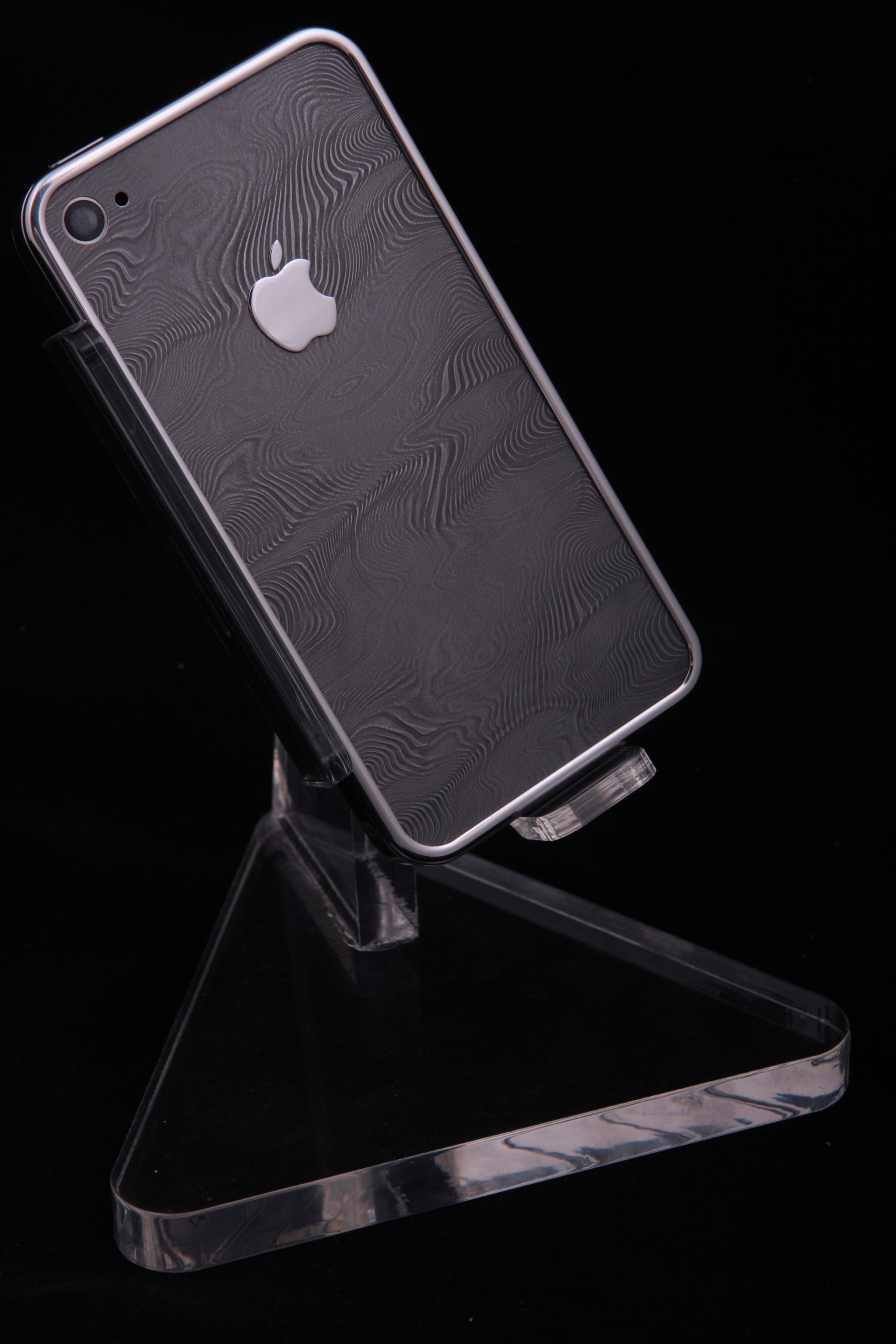

а меня больше всего заинересовало как ты сделал такие шикарные разводы http://cnc-club.ru/forum/download/file. ... =view&mt=1
по цвету - вроде как дамасская сталь, но похожи на узор на дереве затонированное под металл... ? или ты этот узор при помощи чпу делал? )))

Гармонист, по-моему там рельеф

aegis писал(а):по-моему там рельеф
вот и я тоже сразу подумал на рельеф...
только один вопрос: как?
я бы взял фотку дерева, перевел в градации серого, подшаманил немного и через "картинку-в-код" вырезал...
ну не руками же он каждую линию выресовывал в ж-коде... а может специальное ПО использовал...
загадка.

aaleksander писал(а):Долго думал, почему офигеваю и понял: как ты на оргстекле срез делаешь прозрачным?
спиртовой горелкой можно быстро навести прозрачность на оргстекло, http://www.engravers.ru/engravers/gorelka/
Сферический ватник в вакууме.
Re: мои небольшие изделия
Все гораздо проще. Это настоящая дамаская Сталь.
Торцы оргстекла просто полировал.

frezeryga писал(а): Это настоящая дамаская Сталь.
а сталюку чем резали да еще такую :good:
поковки были толщиной около 3мм фрезеровал с двух сторон на чпу обычной китайской двузубой фрезой до толщины 1мм и по контуру резал на чпу потом шкуркой и слегка протравил чтоб рисунок четче проявился

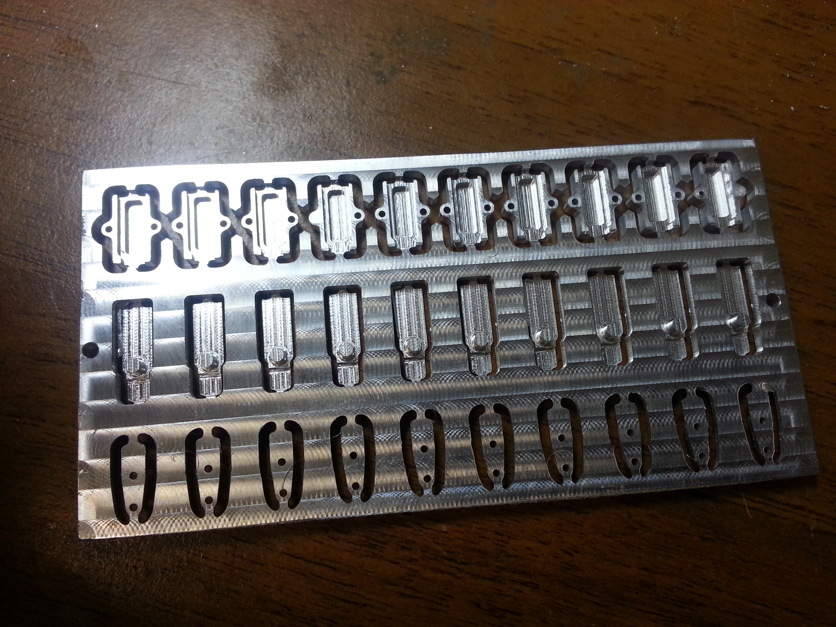

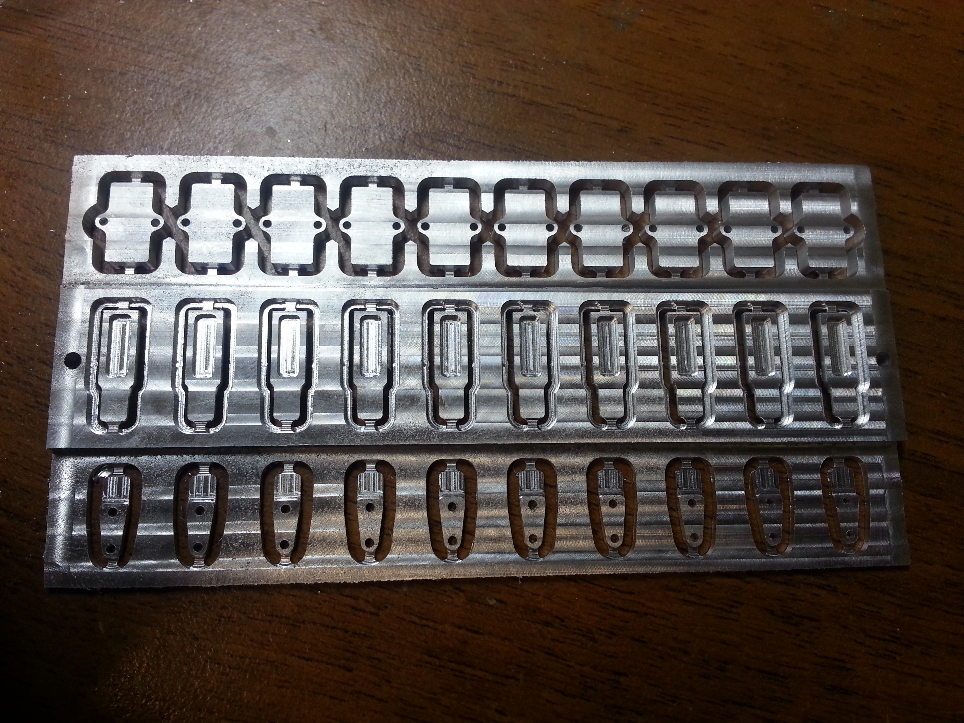

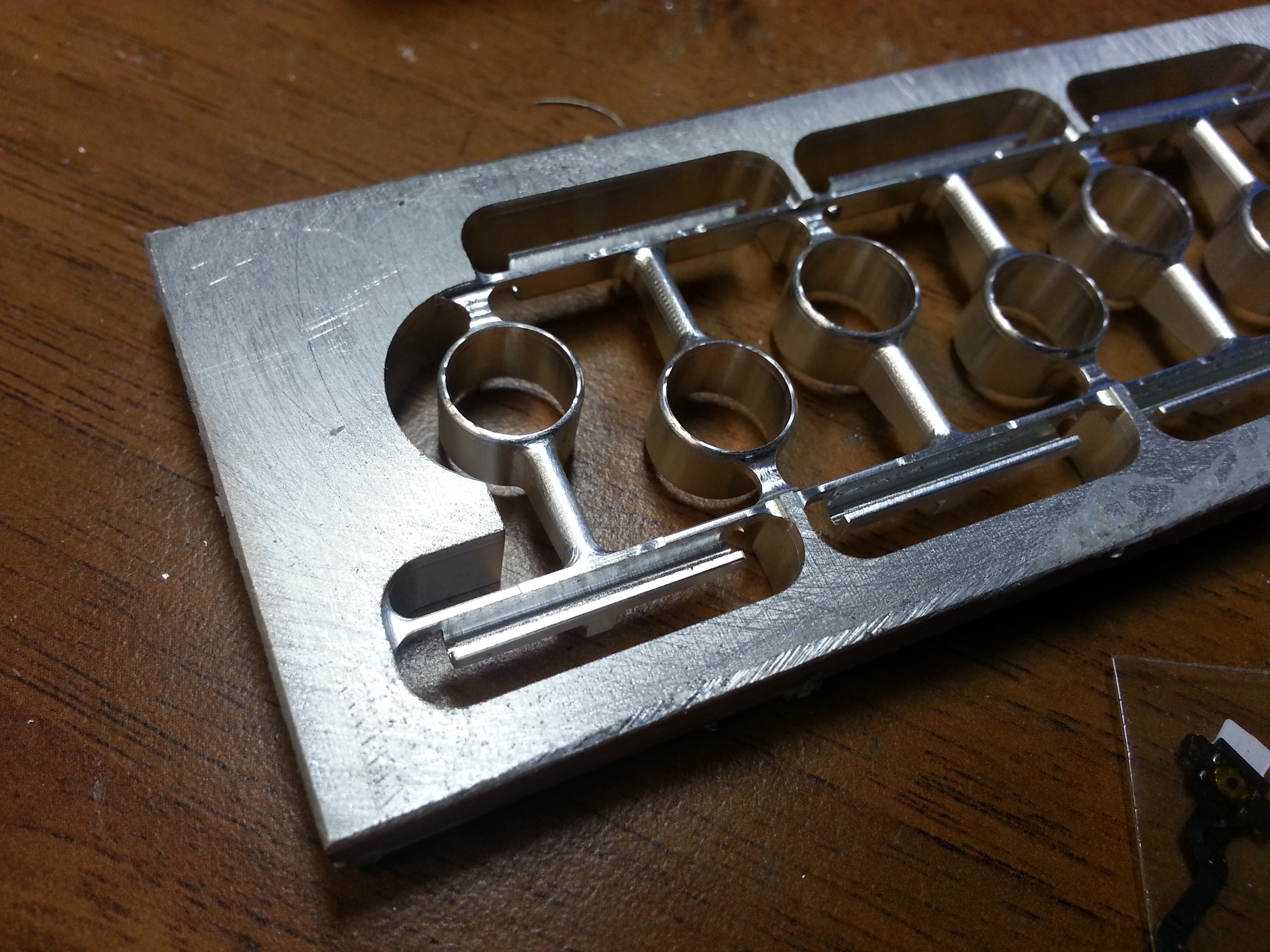

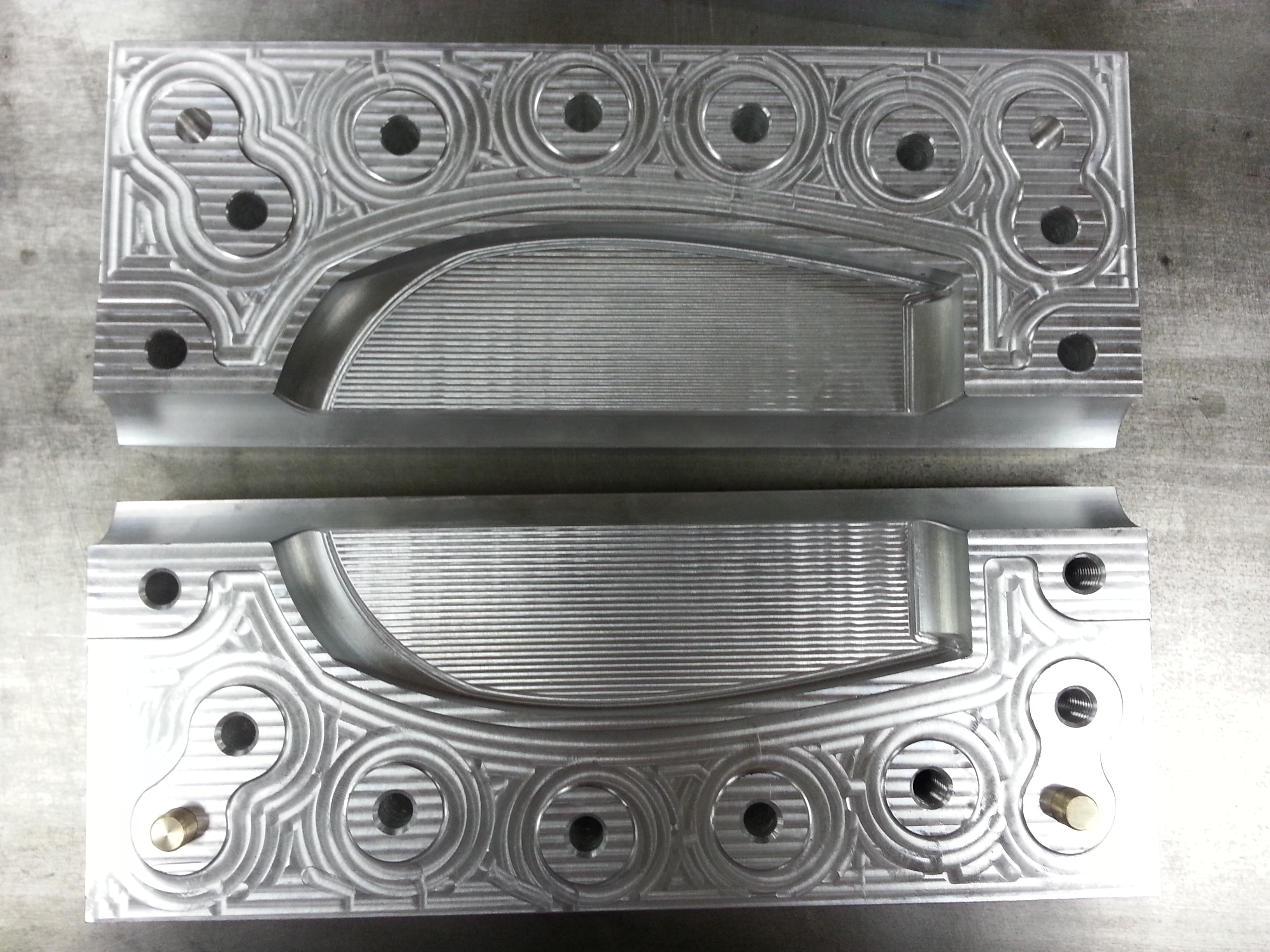

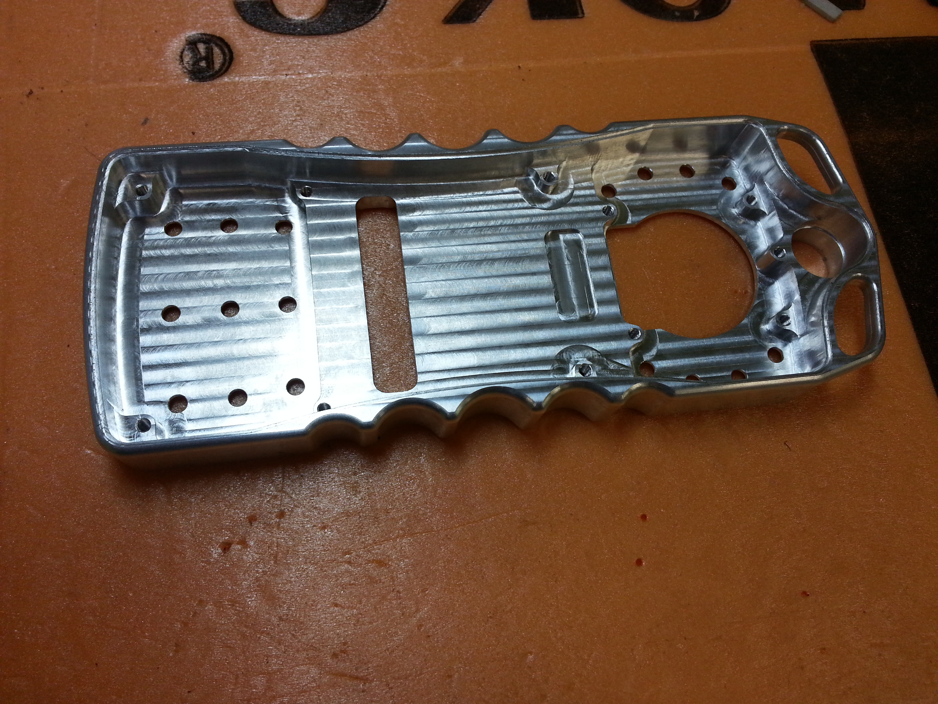

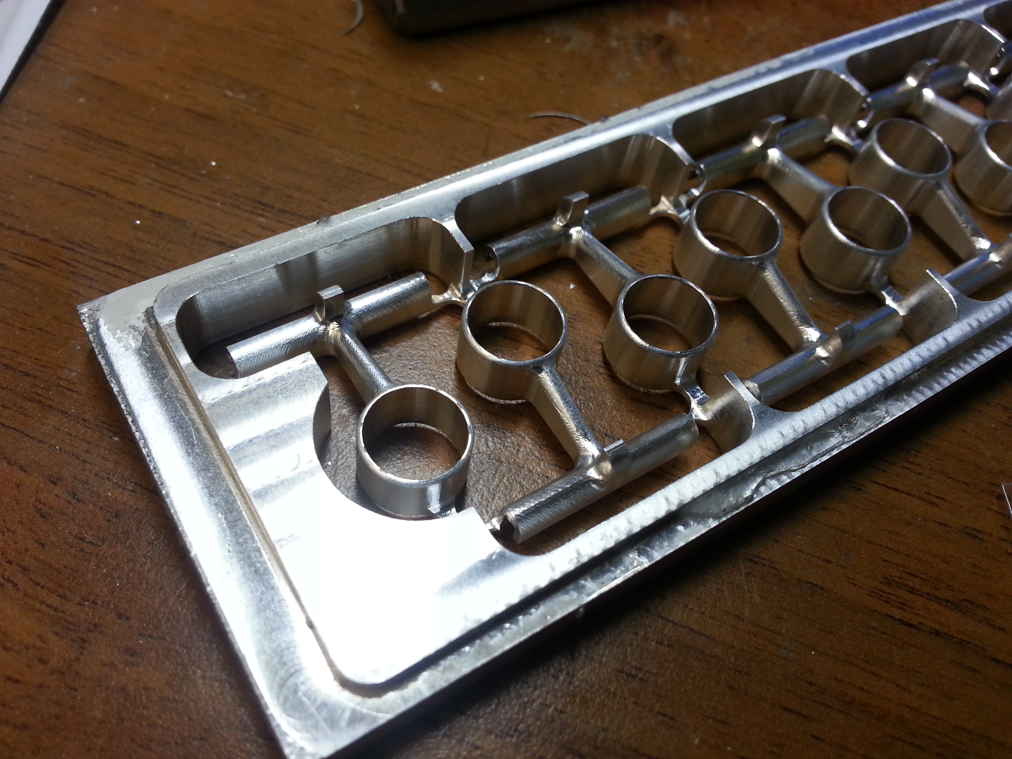

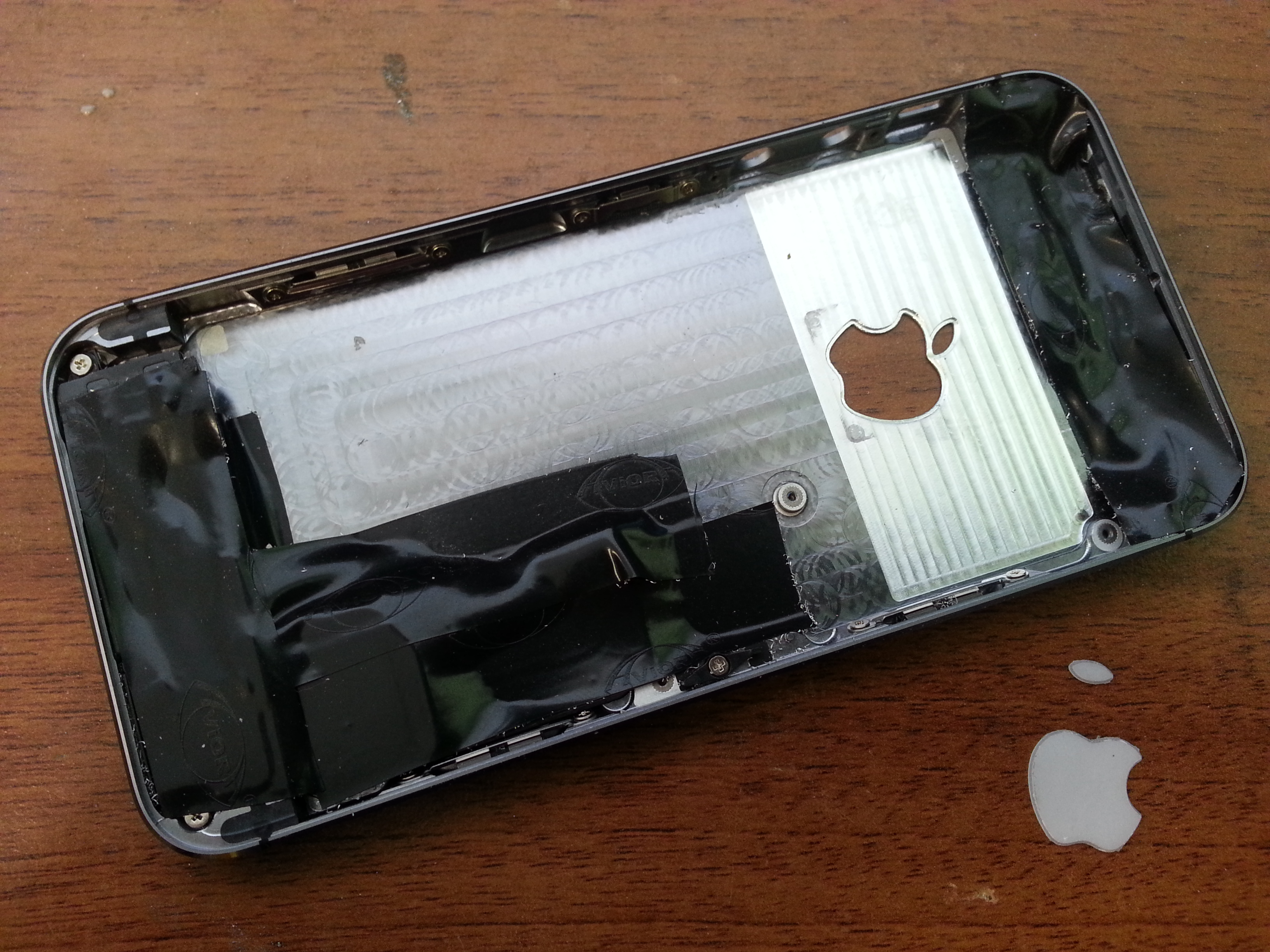

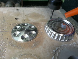

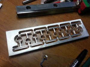

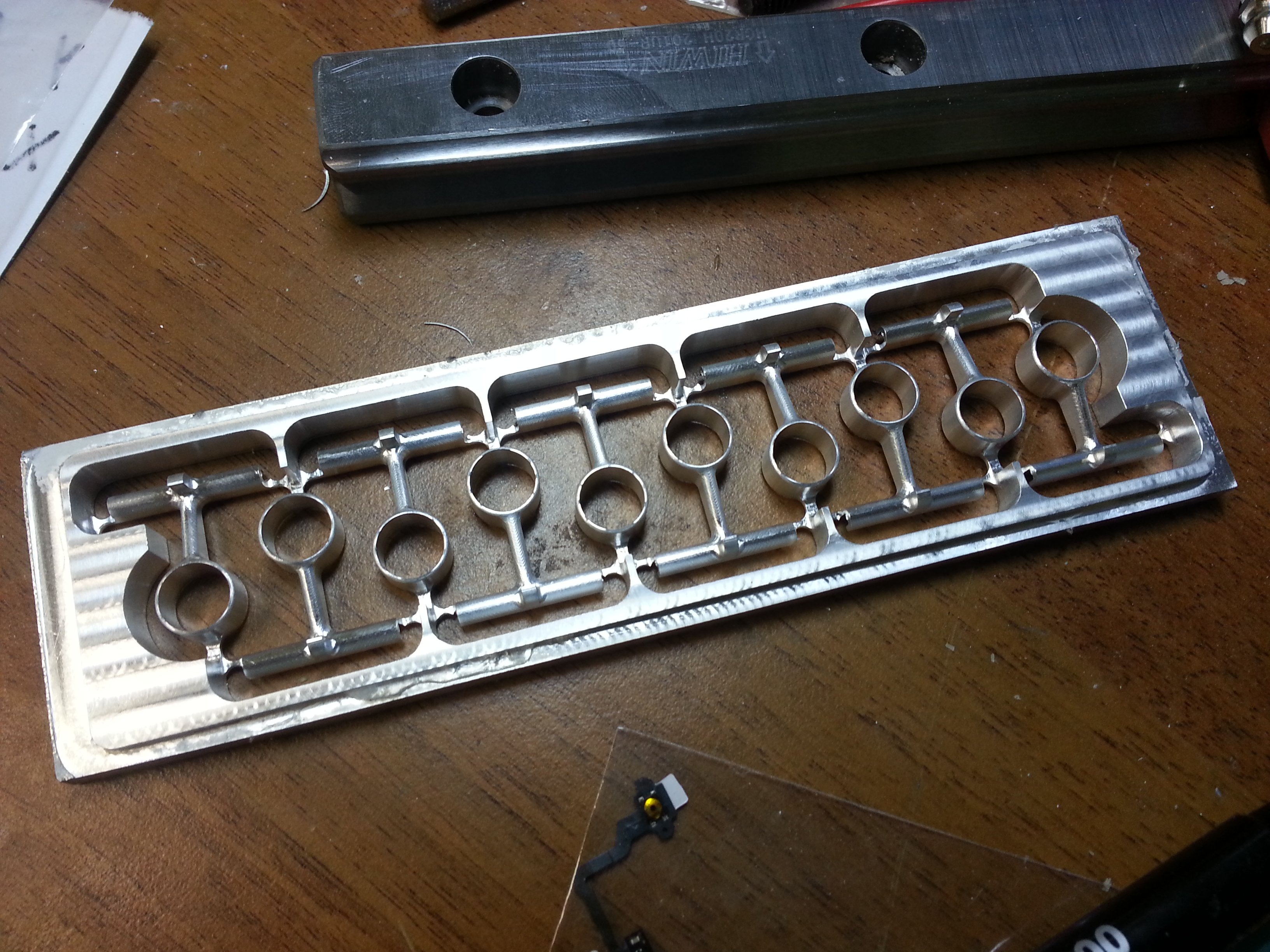

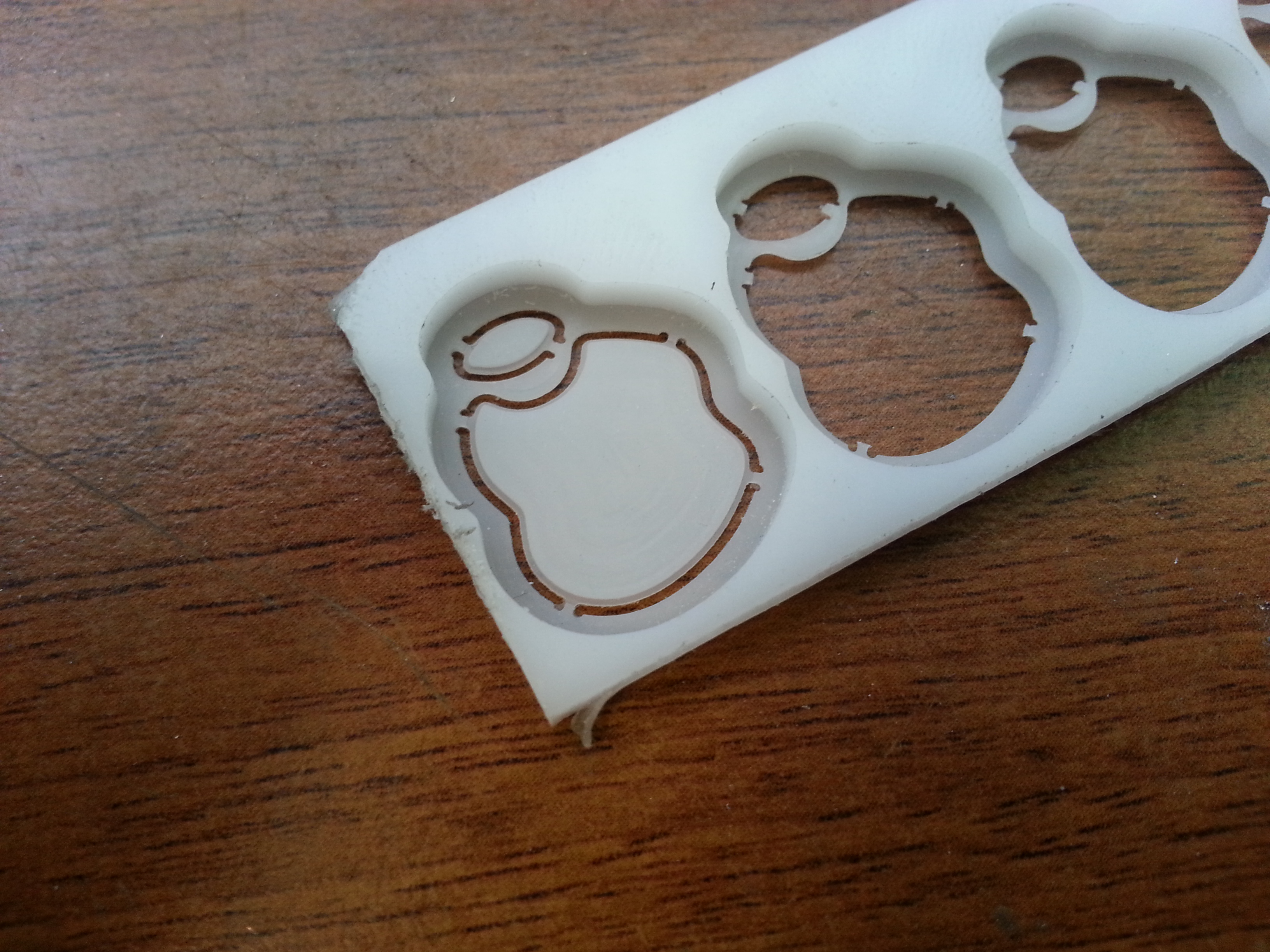

некотрые последние поделки на чпу

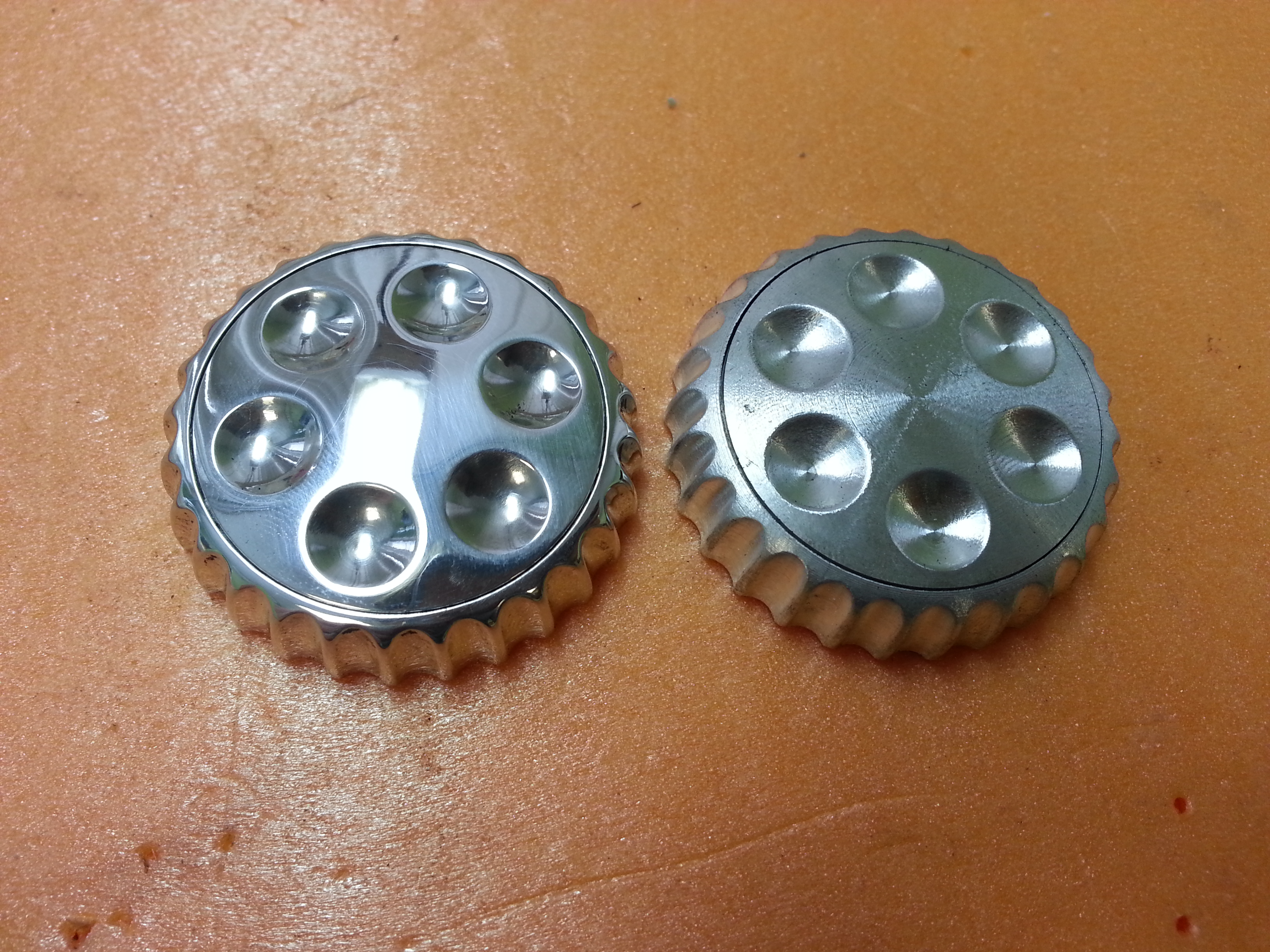

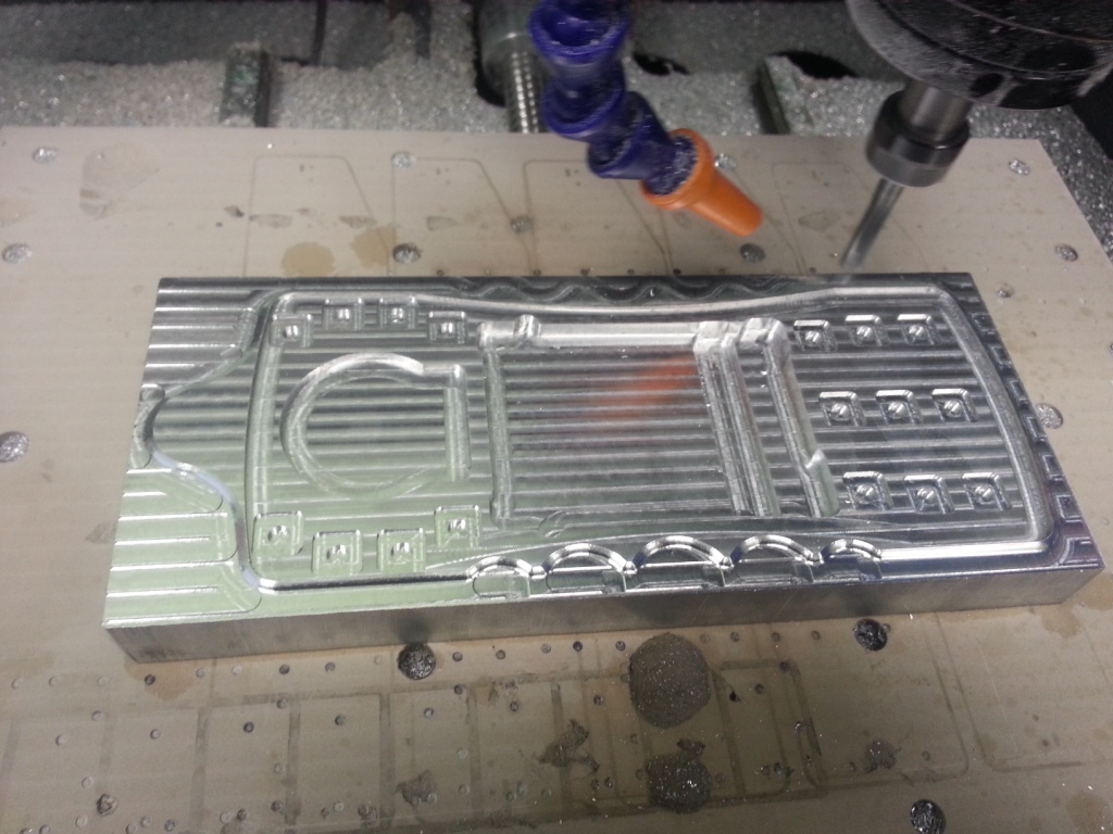

Чем полировал колесо на 4 фотке сверху?
войлочным кругом а впуклости войлочной насадкой на бормашину предварительно пошлифовав абразивными резинками

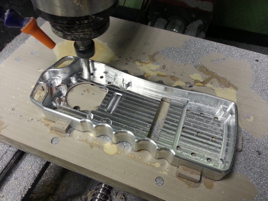

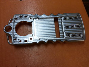

Это будет пультик для станка?
Типо такого? http://cncpendant.ru/ru/shuttlerustm32.html
да именно под него корпус
Так это ты их выпускаешь? Или просто делаешь подобные?
Дрюня
Сообщения: 1986
Репутация: 1504
Откуда: Днепр
Сообщение Дрюня »

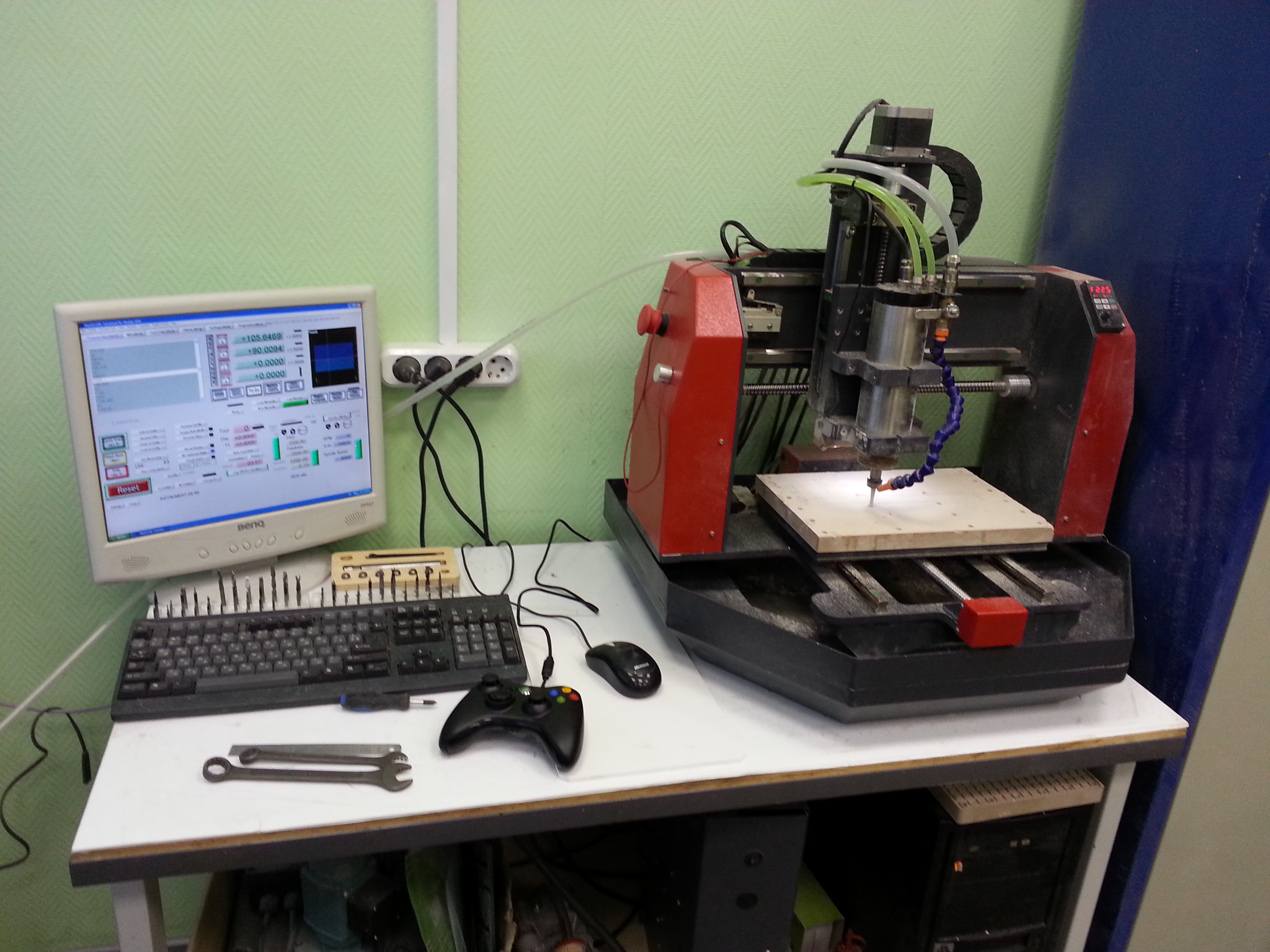

frezeryga, а на каком это станке всё делалось, на мультикаме?
нет я пульты не делаю я купил у изготовителя пульт без корпуса и делаю свой корпус. большинство мелких изделий в томчисле корпус пульта делаю на мелком станке роутер3020 доведенном до ума самостоятельно. ну и чтото на мультикаме.

Интересное расположение винта ШВП на портале роутер3020, как в работе такое расположение?
frezeryga, основная фреза рабочая какого диаметра? Сколько времени пульт фрезеровал?
