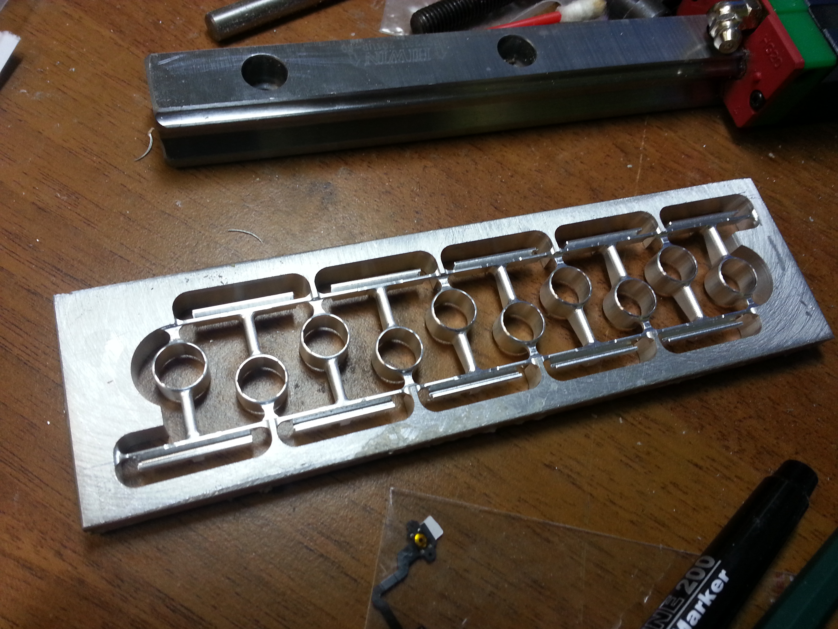

поковки были толщиной около 3мм фрезеровал с двух сторон на чпу обычной китайской двузубой фрезой до толщины 1мм и по контуру резал на чпу потом шкуркой и слегка протравил чтоб рисунок четче проявился

20131209_073557.jpg (6283 просмотра) <a class='original' href='./download/file.php?id=25646&sid=cd854bfd83e2827f005cba1b6f67b03f&mode=view' target=_blank>Загрузить оригинал (2.25 МБ)</a>
20140131_112236.jpg (6283 просмотра) <a class='original' href='./download/file.php?id=25647&sid=cd854bfd83e2827f005cba1b6f67b03f&mode=view' target=_blank>Загрузить оригинал (2.1 МБ)</a>
20140131_112323.jpg (6283 просмотра) <a class='original' href='./download/file.php?id=25648&sid=cd854bfd83e2827f005cba1b6f67b03f&mode=view' target=_blank>Загрузить оригинал (2.26 МБ)</a>
20140204_130348.jpg (6283 просмотра) <a class='original' href='./download/file.php?id=25649&sid=cd854bfd83e2827f005cba1b6f67b03f&mode=view' target=_blank>Загрузить оригинал (2.12 МБ)</a>
20140204_165720.jpg (6283 просмотра) <a class='original' href='./download/file.php?id=25650&sid=cd854bfd83e2827f005cba1b6f67b03f&mode=view' target=_blank>Загрузить оригинал (2.65 МБ)</a>
20140204_173950.jpg (6283 просмотра) <a class='original' href='./download/file.php?id=25651&sid=cd854bfd83e2827f005cba1b6f67b03f&mode=view' target=_blank>Загрузить оригинал (263.94 КБ)</a>
20140205_181544.jpg (6283 просмотра) <a class='original' href='./download/file.php?id=25652&sid=cd854bfd83e2827f005cba1b6f67b03f&mode=view' target=_blank>Загрузить оригинал (316.53 КБ)</a>
20140205_193213.jpg (6283 просмотра) <a class='original' href='./download/file.php?id=25653&sid=cd854bfd83e2827f005cba1b6f67b03f&mode=view' target=_blank>Загрузить оригинал (2.76 МБ)</a>
20140205_193223.jpg (6283 просмотра) <a class='original' href='./download/file.php?id=25654&sid=cd854bfd83e2827f005cba1b6f67b03f&mode=view' target=_blank>Загрузить оригинал (2.98 МБ)</a>
20140304_192658.jpg (6283 просмотра) <a class='original' href='./download/file.php?id=25655&sid=cd854bfd83e2827f005cba1b6f67b03f&mode=view' target=_blank>Загрузить оригинал (2.35 МБ)</a>
20140304_192705.jpg (6283 просмотра) <a class='original' href='./download/file.php?id=25656&sid=cd854bfd83e2827f005cba1b6f67b03f&mode=view' target=_blank>Загрузить оригинал (2.08 МБ)</a>
20140304_192712.jpg (6283 просмотра) <a class='original' href='./download/file.php?id=25657&sid=cd854bfd83e2827f005cba1b6f67b03f&mode=view' target=_blank>Загрузить оригинал (2.06 МБ)</a>
20140304_192717.jpg (6283 просмотра) <a class='original' href='./download/file.php?id=25658&sid=cd854bfd83e2827f005cba1b6f67b03f&mode=view' target=_blank>Загрузить оригинал (2.27 МБ)</a>
20140306_202746.jpg (6283 просмотра) <a class='original' href='./download/file.php?id=25659&sid=cd854bfd83e2827f005cba1b6f67b03f&mode=view' target=_blank>Загрузить оригинал (1.97 МБ)</a>
20140306_202756.jpg (6283 просмотра) <a class='original' href='./download/file.php?id=25660&sid=cd854bfd83e2827f005cba1b6f67b03f&mode=view' target=_blank>Загрузить оригинал (2.53 МБ)</a>
Сообщения: 8408
Re: мои небольшие изделия
Хорошо поработал :good:
Чем полировал колесо на 4 фотке сверху?
Сообщения: 13713
войлочным кругом а впуклости войлочной насадкой на бормашину предварительно пошлифовав абразивными резинками

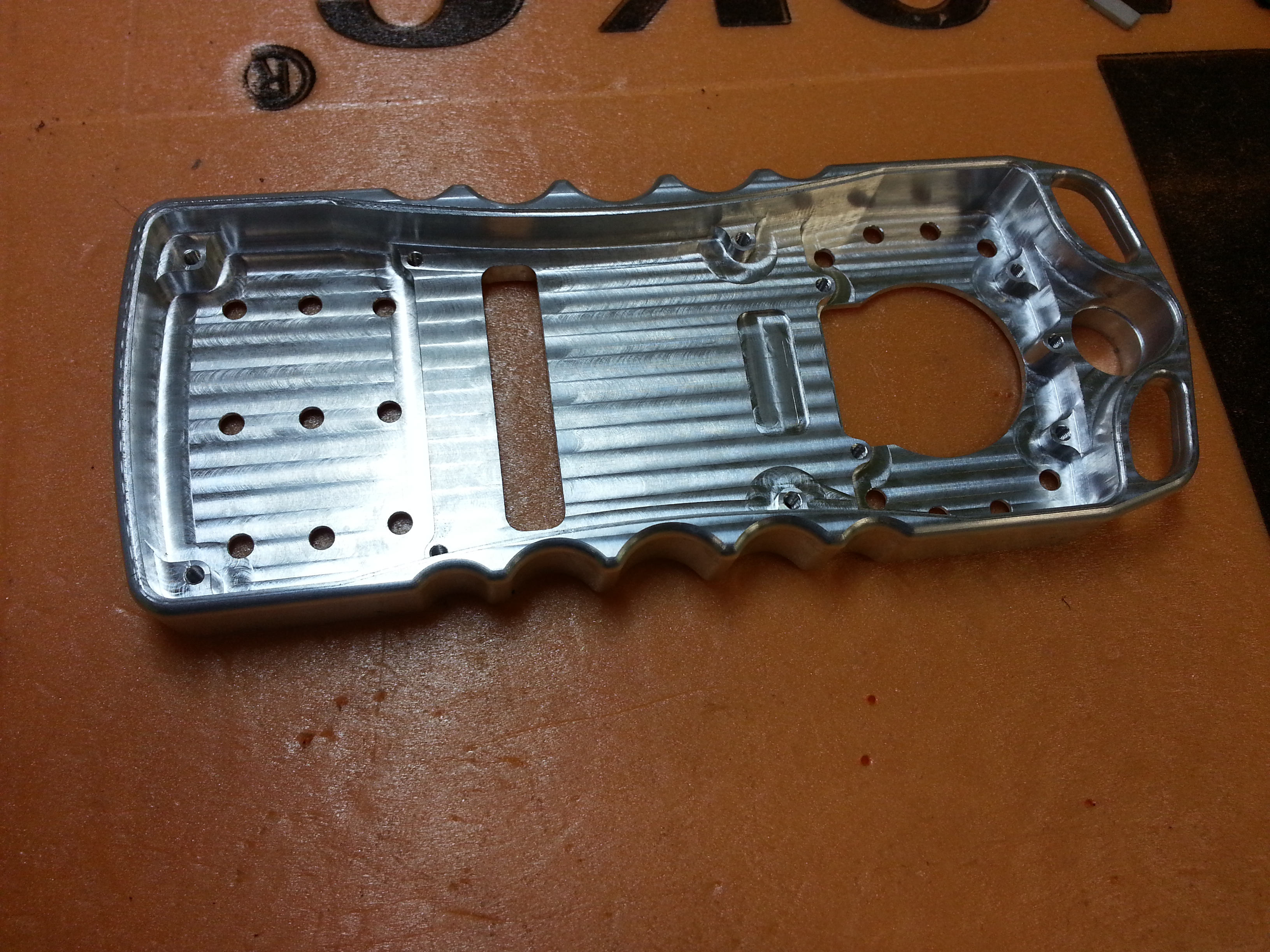

Сообщения: 22776
Это будет пультик для станка?
Типо такого? http://cncpendant.ru/ru/shuttlerustm32.html
Сообщения: 13713
да именно под него корпус
Сообщения: 22776
Так это ты их выпускаешь? Или просто делаешь подобные?

frezeryga, а на каком это станке всё делалось, на мультикаме?
Сообщения: 13713
нет я пульты не делаю я купил у изготовителя пульт без корпуса и делаю свой корпус. большинство мелких изделий в томчисле корпус пульта делаю на мелком станке роутер3020 доведенном до ума самостоятельно. ну и чтото на мультикаме.

Интересное расположение винта ШВП на портале роутер3020, как в работе такое расположение?
Сообщения: 34042
frezeryga, основная фреза рабочая какого диаметра? Сколько времени пульт фрезеровал?
