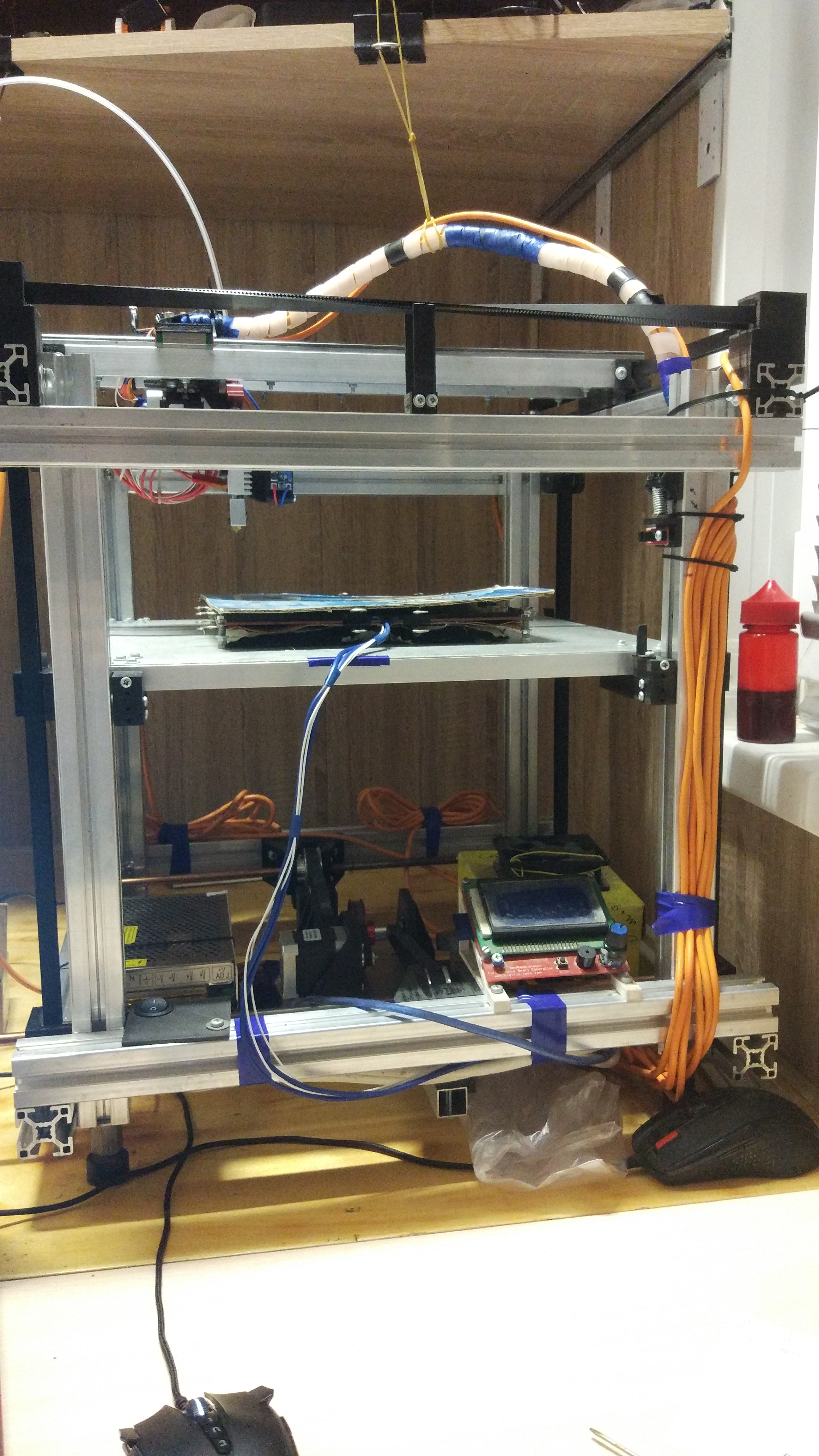

у меня стол поднимается 4 ремнями от ОДНОГО двигателя через синхранизующие валы(БЕЗ АВТОВЫРАВНИВАНИЯ СТОЛА).
все собрал, попечатал(кидал последнюю фотку) полностью меня устраивает. Поменял основание редуктора с пластика на стальную 3мм пластину, тк пластик выворачивало чуток вместе с креплением подшипников валов. И парой винтико усилил крепление стола(там уголок пластиковый в разрезе получается) еслираньше держал стол рукой и крутил редуктор ремней подъема было видно как гнется, если интересно кину обновленную сборку.

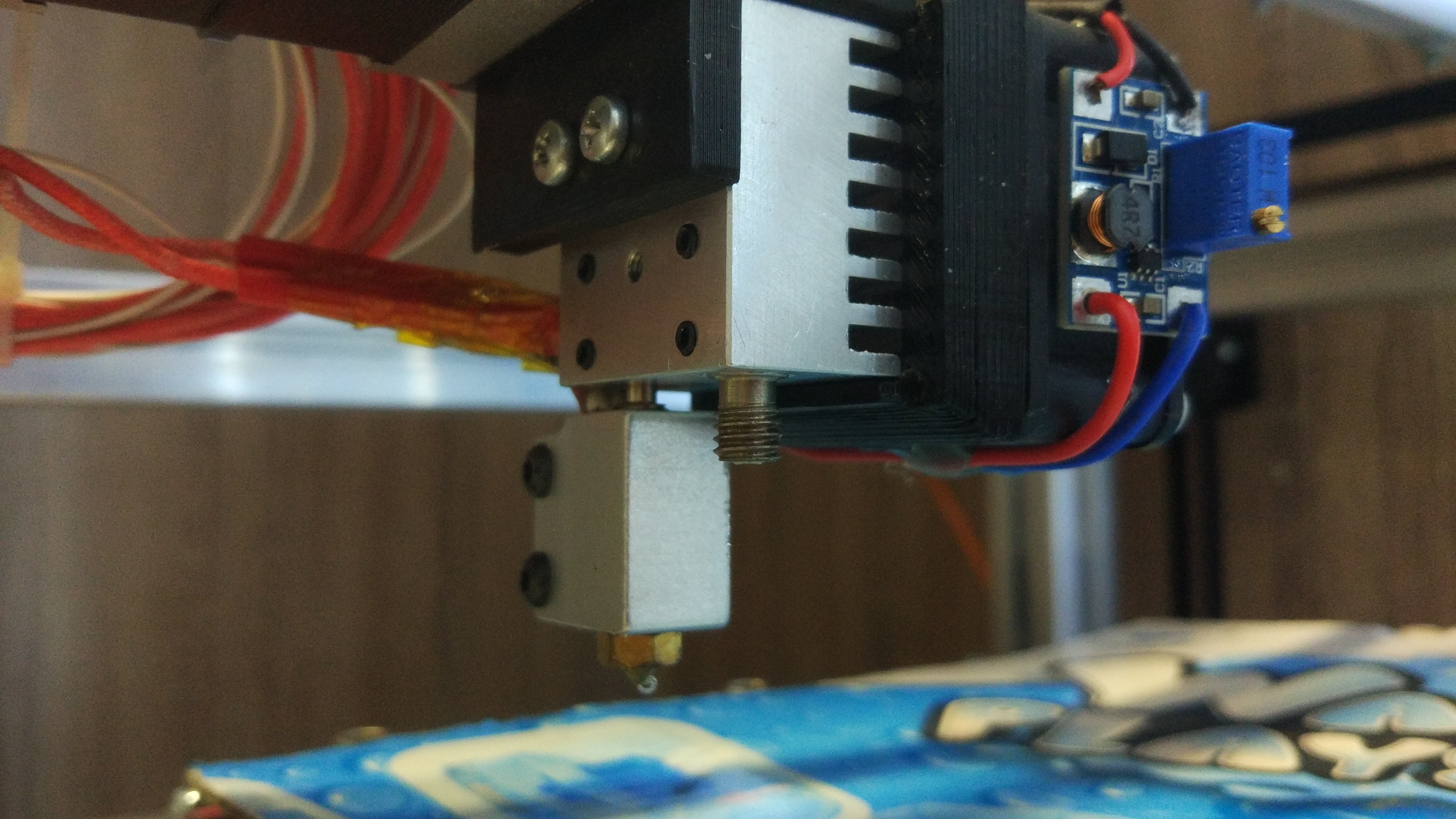

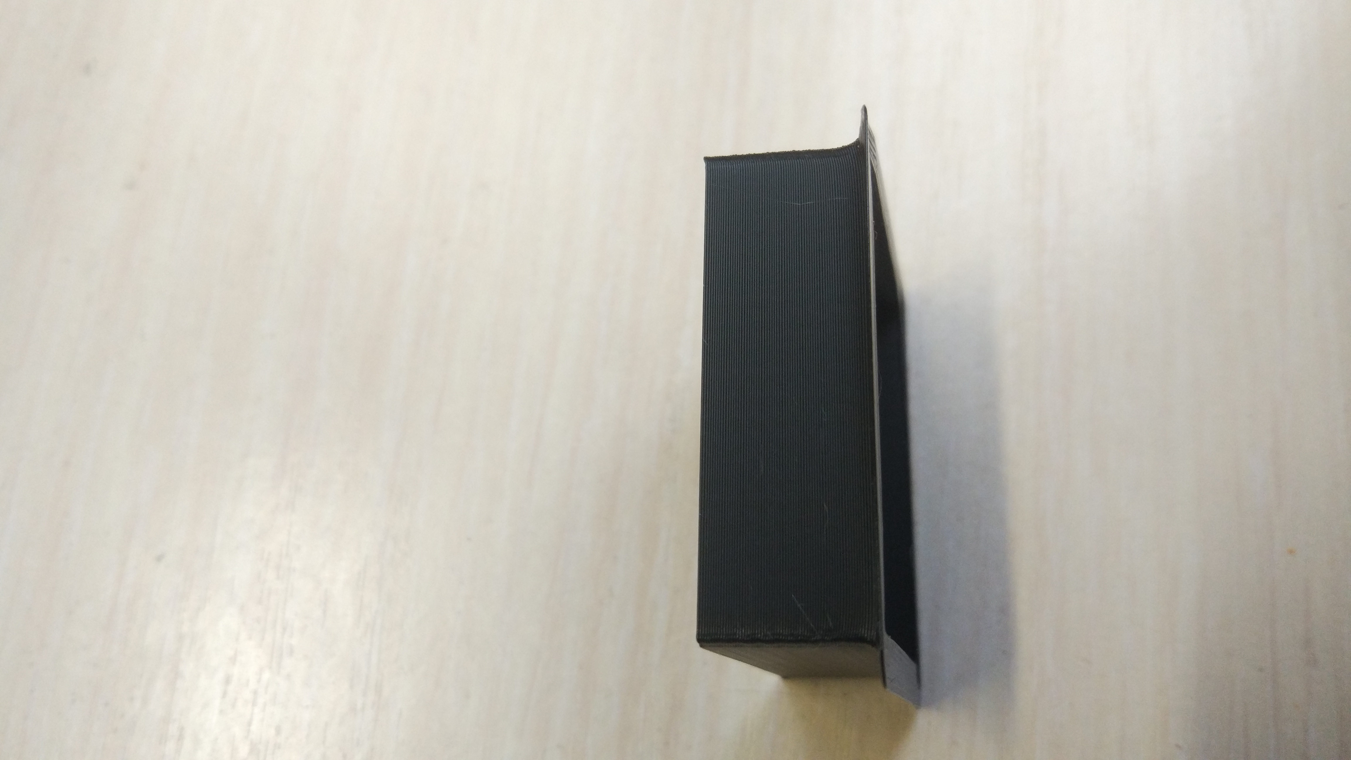

печатает без намека на воблинг, есть небольшая волна с шагом 2.5 видимая ТОЛЬКО НА ПРОСВЕТ при печати в 1 слой, внешне поверхность ровная без волн, думаю или кривые шкивы или один шкив с 1 конца вала сидит с зазором(неполучилось омеднить нормально).
Печалька у меня приключилась старый E3D V6 на цельнонержавейке (точеной D1.9мм на конус в конце с ооочень тонкой шейкой) отказался печатать PLA стрял и все тут!! мог на 1 слое встрять, мог в середине 2-3 часовой печати(хотя раньше такое было только на очень частых ретрактах). И охлад усилил 40х40 на 24В с повышайкой до 27В как вертолет и термопасту почистил поменял НИКАК. Переделал экструдер под радиатор химеры с PTFE трубкой все пошло. Заодно заказал биметал буду тестить на этом (как говорят не эффективном) радиаторе под переделку на двойной экструдер с качалкой. Пока забил с разработкой и тестом, других дел разгрести надо.
временно на время теста все на изоленту накрутил
IMG_20230302_192410.jpg (4925 просмотров) <a class='original' href='./download/file.php?id=206894&mode=view' target=_blank>Загрузить оригинал (4.61 МБ)</a>
печатает после почти полной калибровки так
IMG_20230105_131025.jpg (4925 просмотров) <a class='original' href='./download/file.php?id=206893&mode=view' target=_blank>Загрузить оригинал (3.87 МБ)</a>
Думаю накрутить тензодатчик на калибровку стола касанием сопла(подругому калибровать двойной экструдер печаль лютая).
Посетила мысль поставить по одному тензодатчику в каждый из 4 углов,(заодно можно весы поиметь прикрутив экранчик и 3 кнопки) ишу пока инфу как подключить есть полумост(3 провода) и мост 4 провода на один скорее всего будет HX711, можно ли все 4 моста соединить в параллель? киньте ссылкой на правильное подключение. :thinking:

наконец то дождался биметалла поставил одним экструдером на химеру пока три печати прошли гладко
IMG_20230318_133645.jpg (4787 просмотров) <a class='original' href='./download/file.php?id=207125&mode=view' target=_blank>Загрузить оригинал (4.88 МБ)</a>
