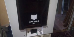

у меня стол поднимается 4 ремнями от ОДНОГО двигателя через синхранизующие валы(БЕЗ АВТОВЫРАВНИВАНИЯ СТОЛА).
все собрал, попечатал(кидал последнюю фотку) полностью меня устраивает. Поменял основание редуктора с пластика на стальную 3мм пластину, тк пластик выворачивало чуток вместе с креплением подшипников валов. И парой винтико усилил крепление стола(там уголок пластиковый в разрезе получается) еслираньше держал стол рукой и крутил редуктор ремней подъема было видно как гнется, если интересно кину обновленную сборку.
ShadowOleg
Сообщения: 28
Зарегистрирован: 13 дек 2022, 21:20
Re: строю coreXY с ремнями вместо винтов по Z
Сообщение ShadowOleg »
печатает без намека на воблинг, есть небольшая волна с шагом 2.5 видимая ТОЛЬКО НА ПРОСВЕТ при печати в 1 слой, внешне поверхность ровная без волн, думаю или кривые шкивы или один шкив с 1 конца вала сидит с зазором(неполучилось омеднить нормально).
Печалька у меня приключилась старый E3D V6 на цельнонержавейке (точеной D1.9мм на конус в конце с ооочень тонкой шейкой) отказался печатать PLA стрял и все тут!! мог на 1 слое встрять, мог в середине 2-3 часовой печати(хотя раньше такое было только на очень частых ретрактах). И охлад усилил 40х40 на 24В с повышайкой до 27В как вертолет и термопасту почистил поменял НИКАК. Переделал экструдер под радиатор химеры с PTFE трубкой все пошло. Заодно заказал биметал буду тестить на этом (как говорят не эффективном) радиаторе под переделку на двойной экструдер с качалкой. Пока забил с разработкой и тестом, других дел разгрести надо.
временно на время теста все на изоленту накрутил
IMG_20230302_192410.jpg (5660 просмотров) <a class='original' href='./download/file.php?id=206894&mode=view' target=_blank>Загрузить оригинал (4.61 МБ)</a>
печатает после почти полной калибровки так
IMG_20230105_131025.jpg (5660 просмотров) <a class='original' href='./download/file.php?id=206893&mode=view' target=_blank>Загрузить оригинал (3.87 МБ)</a>
Думаю накрутить тензодатчик на калибровку стола касанием сопла(подругому калибровать двойной экструдер печаль лютая).
Посетила мысль поставить по одному тензодатчику в каждый из 4 углов,(заодно можно весы поиметь прикрутив экранчик и 3 кнопки) ишу пока инфу как подключить есть полумост(3 провода) и мост 4 провода на один скорее всего будет HX711, можно ли все 4 моста соединить в параллель? киньте ссылкой на правильное подключение. :thinking:

balomut писал(а): ↑28 фев 2023, 08:38 Точно надо свою , простите за мусор .
как выставил перпендикулярность и параллельность палок?
balomut
Сообщения: 868
Репутация: 267
Откуда: Поланзбург
Сообщение balomut »
Подточкой профилей и на красных профилях подточкой пластиковых вставок и огромным штангенциркулем 600мм
ShadowOleg
Сообщения: 28
balomut писал(а): ↑03 мар 2023, 20:00 Подточкой профилей и на красных профилях подточкой пластиковых вставок и огромным штангенциркулем 600мм
с параллельность ладно не великая проблема, а перпендикулярность? давно было интересно как народ это делает, хорошим цельным уголком всеравно тяжко выставить в 3 плоскостях, а уж обычный строительный....
balomut
Сообщения: 868
Репутация: 267
Откуда: Поланзбург
Сообщение balomut »
зачем уголок, если можно сначала проверить длины сторон а потом диагонали сравнить .
ShadowOleg
Сообщения: 28
balomut писал(а): ↑04 мар 2023, 20:42 зачем уголок, если можно сначала проверить длины сторон а потом диагонали сравнить .
если принтер из деревяшек то да, такой метод плотники юзают и монтажники подвесных потолков. Хотя мой первый был вообще без вертикальных направляющих, только 4 М8 шпильки по углам и он печатал, несмотря на четкий шаг резьбы по всей поверхности деталей вполне сносно если больше 3 периметров
