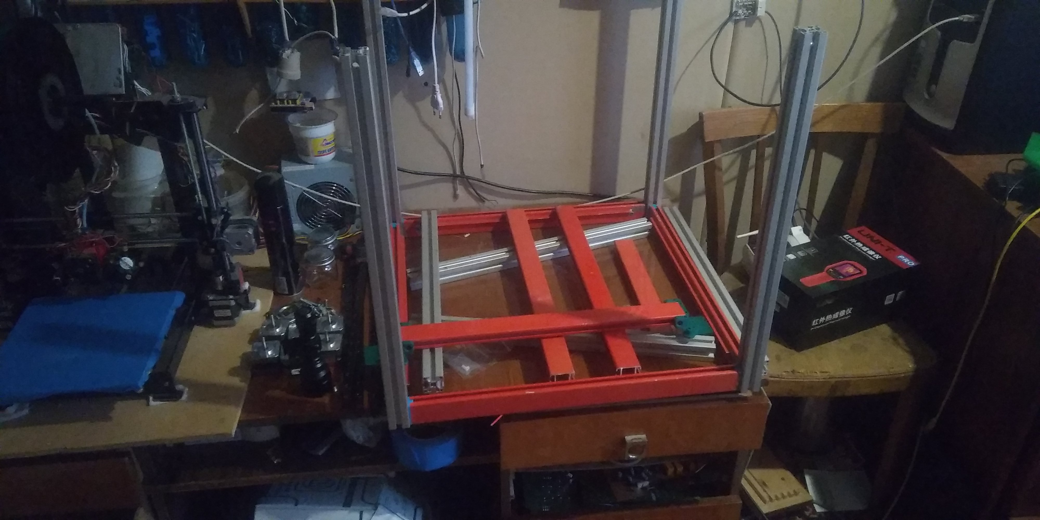

Пока вот так + проект в 3D (4954 просмотра) <a class='original' href='./download/file.php?id=206851&sid=0c9b3957997695fc9cc003e915f0896c&mode=view' target=_blank>Загрузить оригинал (700.26 КБ)</a>
Есть ещё вот такое Г. (4954 просмотра) <a class='original' href='./download/file.php?id=206852&sid=0c9b3957997695fc9cc003e915f0896c&mode=view' target=_blank>Загрузить оригинал (516.39 КБ)</a>

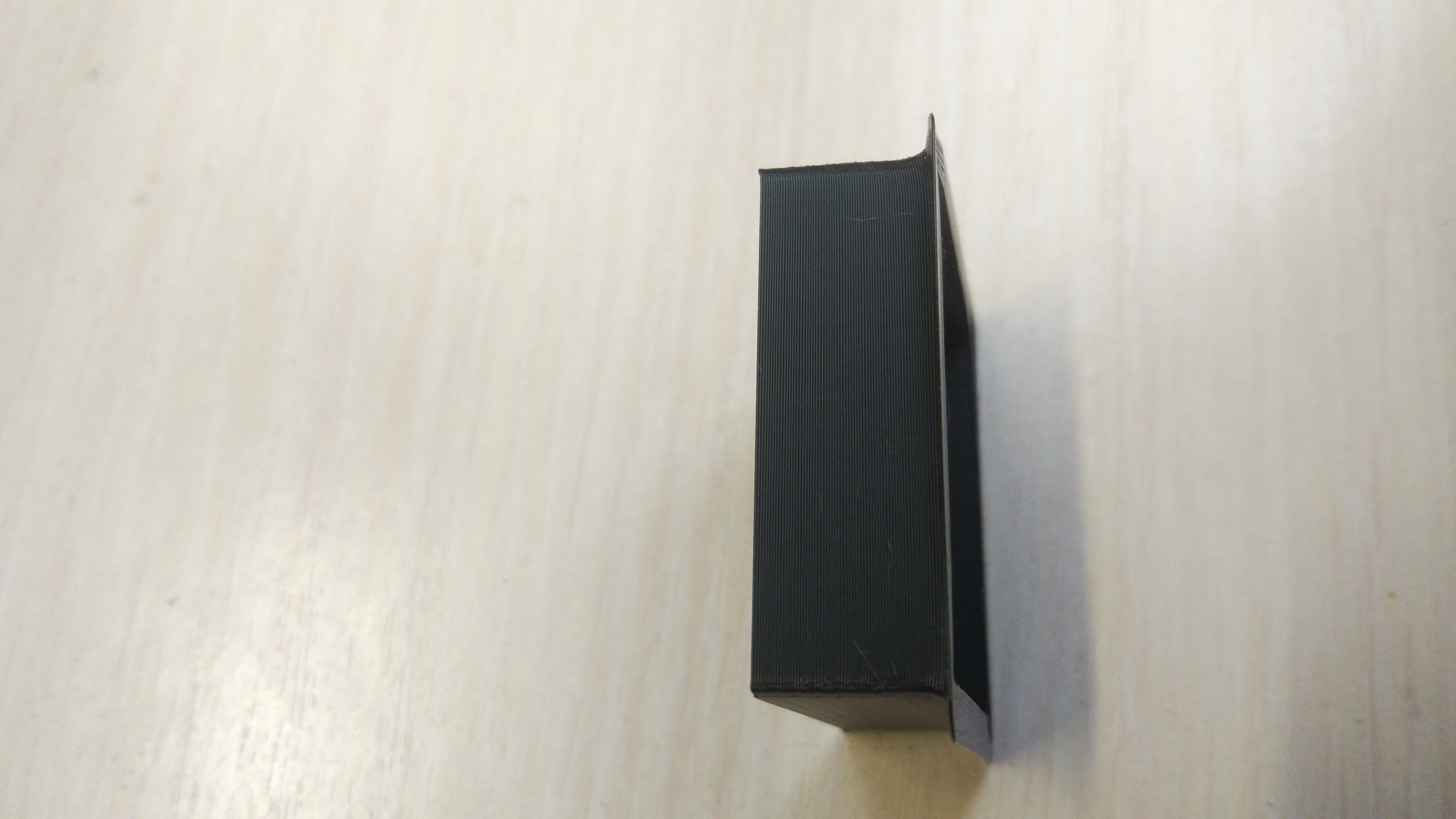

печатает без намека на воблинг, есть небольшая волна с шагом 2.5 видимая ТОЛЬКО НА ПРОСВЕТ при печати в 1 слой, внешне поверхность ровная без волн, думаю или кривые шкивы или один шкив с 1 конца вала сидит с зазором(неполучилось омеднить нормально).
Печалька у меня приключилась старый E3D V6 на цельнонержавейке (точеной D1.9мм на конус в конце с ооочень тонкой шейкой) отказался печатать PLA стрял и все тут!! мог на 1 слое встрять, мог в середине 2-3 часовой печати(хотя раньше такое было только на очень частых ретрактах). И охлад усилил 40х40 на 24В с повышайкой до 27В как вертолет и термопасту почистил поменял НИКАК. Переделал экструдер под радиатор химеры с PTFE трубкой все пошло. Заодно заказал биметал буду тестить на этом (как говорят не эффективном) радиаторе под переделку на двойной экструдер с качалкой. Пока забил с разработкой и тестом, других дел разгрести надо.
временно на время теста все на изоленту накрутил
IMG_20230302_192410.jpg (4911 просмотров) <a class='original' href='./download/file.php?id=206894&sid=0c9b3957997695fc9cc003e915f0896c&mode=view' target=_blank>Загрузить оригинал (4.61 МБ)</a>
печатает после почти полной калибровки так
IMG_20230105_131025.jpg (4911 просмотров) <a class='original' href='./download/file.php?id=206893&sid=0c9b3957997695fc9cc003e915f0896c&mode=view' target=_blank>Загрузить оригинал (3.87 МБ)</a>

balomut писал(а): 28 фев 2023, 08:38 Точно надо свою , простите за мусор .
как выставил перпендикулярность и параллельность палок?
balomut
Сообщения: 868
Репутация: 267
Откуда: Поланзбург
Re: строю coreXY с ремнями вместо винтов по Z
Сообщение balomut »
Подточкой профилей и на красных профилях подточкой пластиковых вставок и огромным штангенциркулем 600мм
ShadowOleg
Сообщения: 28
Зарегистрирован: 13 дек 2022, 21:20
Сообщение ShadowOleg »
balomut писал(а): 03 мар 2023, 20:00 Подточкой профилей и на красных профилях подточкой пластиковых вставок и огромным штангенциркулем 600мм
с параллельность ладно не великая проблема, а перпендикулярность? давно было интересно как народ это делает, хорошим цельным уголком всеравно тяжко выставить в 3 плоскостях, а уж обычный строительный....
balomut
Сообщения: 868
Репутация: 267
Откуда: Поланзбург
Сообщение balomut »
зачем уголок, если можно сначала проверить длины сторон а потом диагонали сравнить .
