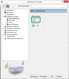

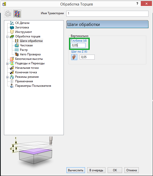

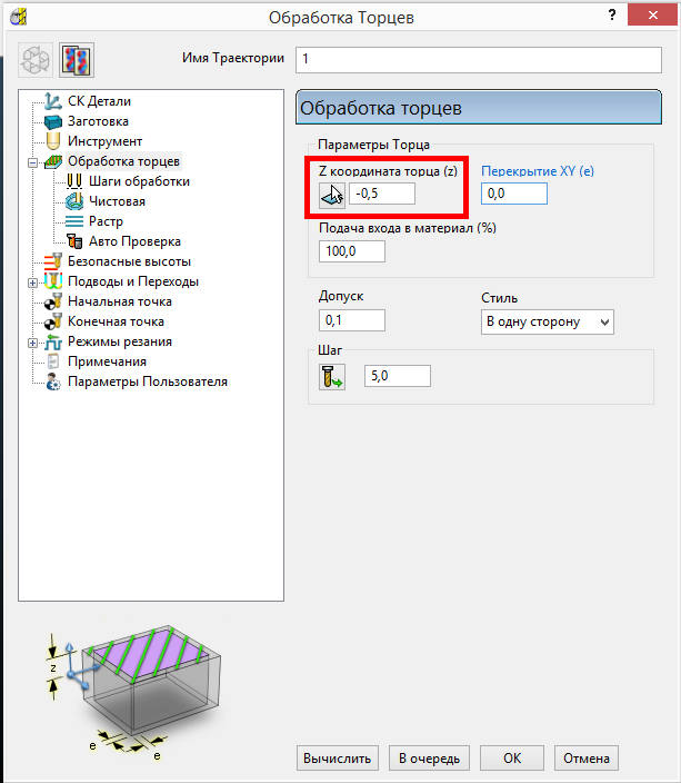

Пытаюсь создать траекторию "Обработка торцов".
Никак не пойму зачем я указываю сначала координату Z торца (обвел красным), а потом глубину обработки (обвел красным)? Получается какое-то дублирование значений.
PM_1.png (6540 просмотров) <a class='original' href='./download/file.php?id=70472&mode=view' target=_blank>Загрузить оригинал (58.18 КБ)</a>
PM_2.png (6540 просмотров) <a class='original' href='./download/file.php?id=70473&mode=view' target=_blank>Загрузить оригинал (50.91 КБ)</a>
При чем если я укажу глубину обработки, например, 0,05мм и с шагом 0,05мм, а координату Z торца -0,5мм (ноль на верхней грани заготовки), то обработка будет идти не до глубины, которую я указал, а до торца (до -0,5мм).
Проясните плз, может чего-то недопонимаю?

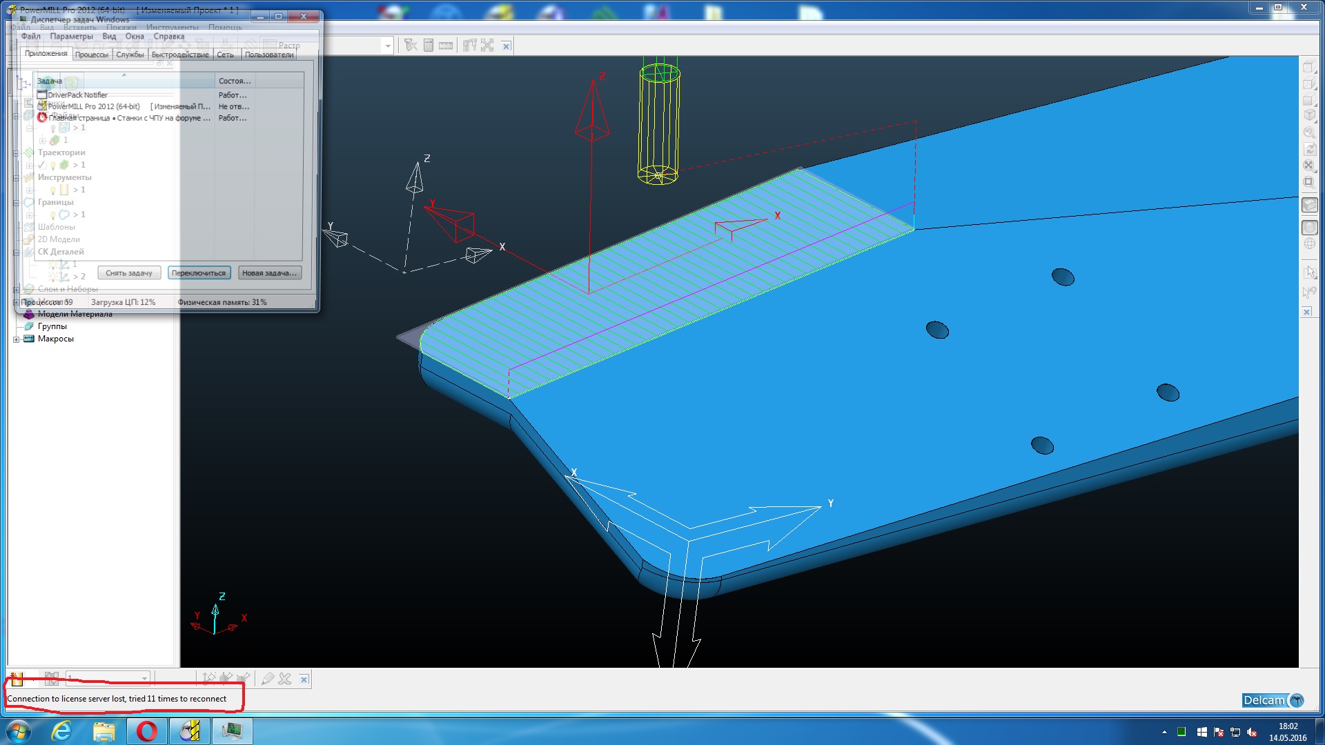

Здравствуйте, нужна ваша помощь. В Powermill 12, во время работы в один прекрасный момент внизу экрана появляется надпись Connection to license server lost. После этого программа не отвечает. Возникает в основном при открытии старых файлов, просчета траектории или записи G-кода. Причем иногда один и тот же G-код может записаться а может и нет, траектория может просчитаться а может и нет. Подскажите, пожалуйста, с чем это связано и как это лечится. Заранее спасибо!
Безымянный.jpg (6156 просмотров) <a class='original' href='./download/file.php?id=80046&mode=view' target=_blank>Загрузить оригинал (324.91 КБ)</a>
Re: PowerMill
Проблема с проверкой наличия флешки ключа / замены ключа.
Dominus Liminis
Сообщения: 3
Зарегистрирован: 14 май 2016, 17:58
Настоящее имя: Беляев Евгений Денисович
Re: PowerMill
Сообщение Dominus Liminis »
Да, но почему некоторые некоторые файлы записываются корректно и нормально работают?
