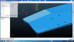

Здравствуйте, нужна ваша помощь. В Powermill 12, во время работы в один прекрасный момент внизу экрана появляется надпись Connection to license server lost. После этого программа не отвечает. Возникает в основном при открытии старых файлов, просчета траектории или записи G-кода. Причем иногда один и тот же G-код может записаться а может и нет, траектория может просчитаться а может и нет. Подскажите, пожалуйста, с чем это связано и как это лечится. Заранее спасибо!

Re: PowerMill
Проблема с проверкой наличия флешки ключа / замены ключа.

Re: PowerMill
Сообщение Dominus Liminis »
Да, но почему некоторые некоторые файлы записываются корректно и нормально работают?
