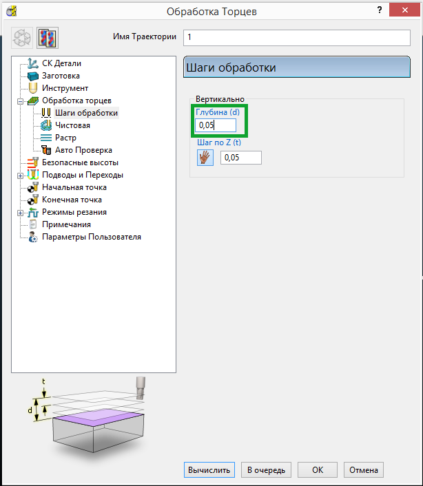

Знактоки, прошу вашей помощи.
Пытаюсь создать траекторию "Обработка торцов".
Никак не пойму зачем я указываю сначала координату Z торца (обвел красным), а потом глубину обработки (обвел красным)? Получается какое-то дублирование значений.
PM_1.png (6378 просмотров) <a class='original' href='./download/file.php?id=70472&sid=b14e23038055b34f69c7aeb3ba44c8aa&mode=view' target=_blank>Загрузить оригинал (58.18 КБ)</a>
PM_2.png (6378 просмотров) <a class='original' href='./download/file.php?id=70473&sid=b14e23038055b34f69c7aeb3ba44c8aa&mode=view' target=_blank>Загрузить оригинал (50.91 КБ)</a>
При чем если я укажу глубину обработки, например, 0,05мм и с шагом 0,05мм, а координату Z торца -0,5мм (ноль на верхней грани заготовки), то обработка будет идти не до глубины, которую я указал, а до торца (до -0,5мм).
Проясните плз, может чего-то недопонимаю?
