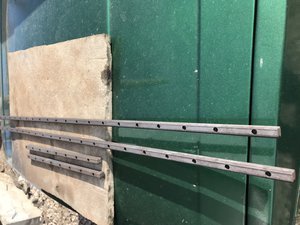

Взял сегодня уксус пищевой 70%, положил ржавые направляйки в канализационную трубу 50мм, залил уксусом 1,5 литра. Думаю посмотрим через пару дней.

giraf_79 писал(а):Взял сегодня уксус пищевой 70%, положил ржавые направляйки в канализационную трубу 50мм, залил уксусом 1,5 литра. Думаю посмотрим через пару дней.
уксус пищевой 70% - это уксусная кислота , надо было развести как минимум раз в десять ,
работать лучше будет . Опосля надобно твои железяки обработать в растворе щёлочи , ибо ежели этого не сделать - ржаветь ещё более будут , а опосля промыть хорошо в воде и вытереть насухо , ну и смазочка не будет лишней . А вообще эти вещи лучше обрабатывать электролизом , по крайней мере гарантированно не затронет металл , да и вони меньше гораздо , и бодрее коррозия отходит .

Вот и результат, два дня полижальи в уксусе, достал, протер и как есть на фото. Если полернуть мне кажется вообще заблестят ;)
Ниже на фото какие были раньше, на явно теперь выкидывать их не хочется.
А тем кто считает что надо выкинуть :tongue:

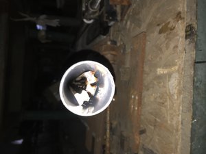

Случилось правда и такое, положил все в канализ пластиковую трубу и закрыл с обеих сторон пробкой от той же трубы. На слудующий день еле нашёл пробку в другом конце цеха. Видимо произошла реакция уксуса с ржавчино, создалось давление и вышибло пробку. Мало того в чеху находится было не приятно, через пару часов голова закружилась от запаха уксуса. Так что если это делать то лучше на улице. Зато цех Продизинфикцирован от вирусов :hehehe:
Re: Восстановление погибшего фрезера
giraf_79 писал(а):Если полернуть мне кажется вообще заблестят
Шарики катаются не по блестящим дорожкам, а по ровным...

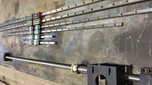

Наконец немного времени появилось продолжить с фрезером. Направляйки очищены, подшипники линейные отреанимированы. Ходит все нормально, если заметный люфт есть, пока оставим так.
Наконец немного времени появилось продолжить с фрезером. Направляйки очищены, подшипники линейные отреанимированы. Ходит все нормально, если заметный люфт есть, пока оставим так. (2673 просмотра) <a class='original' href='./download/file.php?id=185978&mode=view' target=_blank>Загрузить оригинал (1.67 МБ)</a>

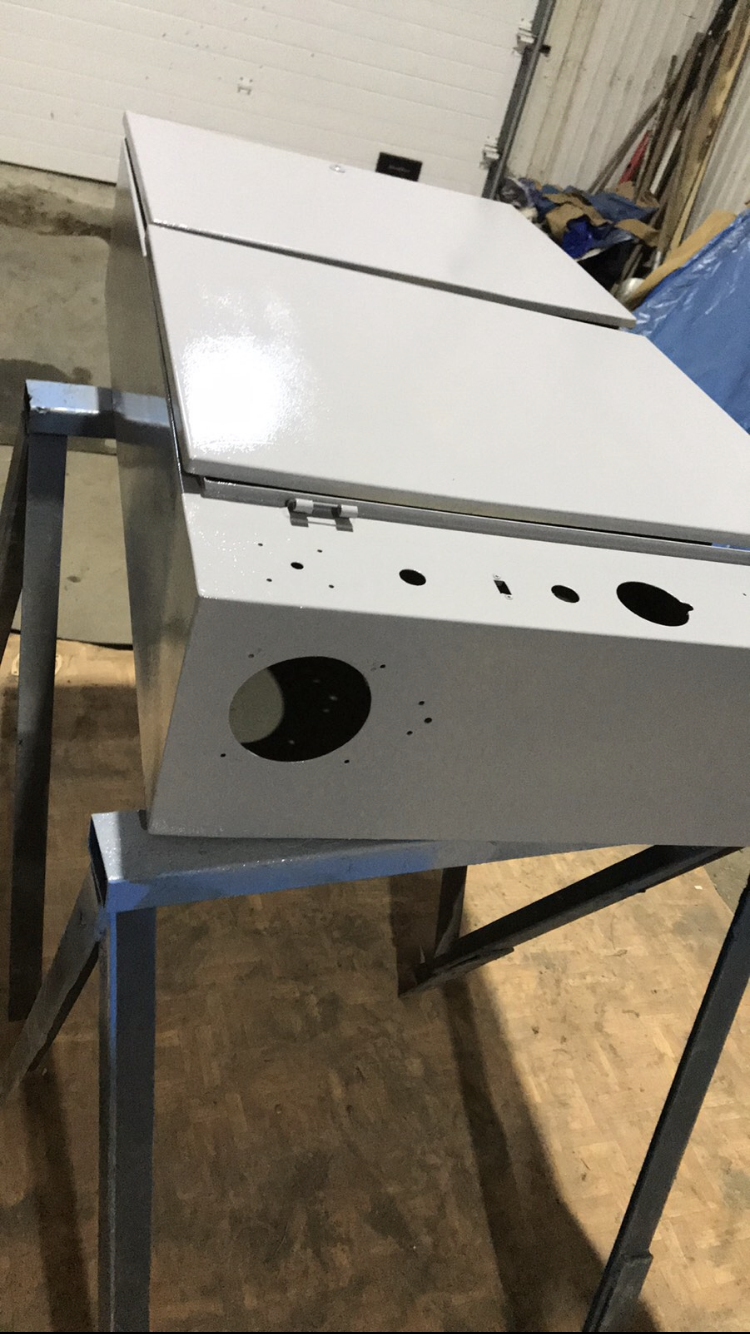

Рама, портал и прочее очищены и покрашены.

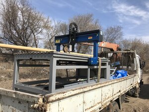

Станок наконец сделан и перевезён туда где будет трудится. В общем, все моторы с драйверами новые (сервошаговые нема34). Шпиндель новый 2,2квт достаточно для поставленных задач. Рельсы пока старые, те что в уксусе полежали, ПО линукс. Честно сказать в первый и надеюсь в последний раз такой Х будем заниматься.
Хочу отметить что недорогие комплектные сервошаговые моторы гораздо шустрее обычных шд.
Также станок на чугунной раме, довольно жесткая конструкция, большой плюс. Фото, что успел сфоткать. ;)
