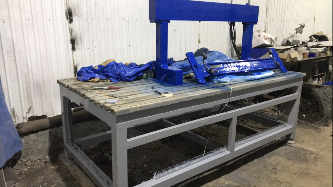

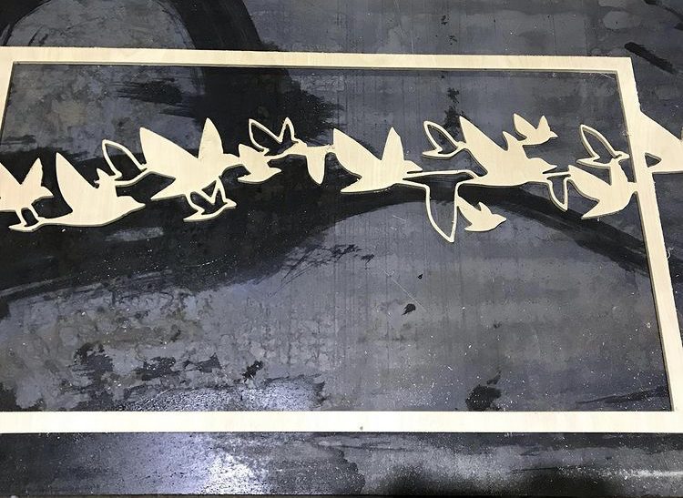

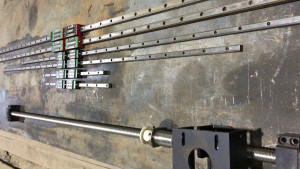

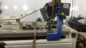

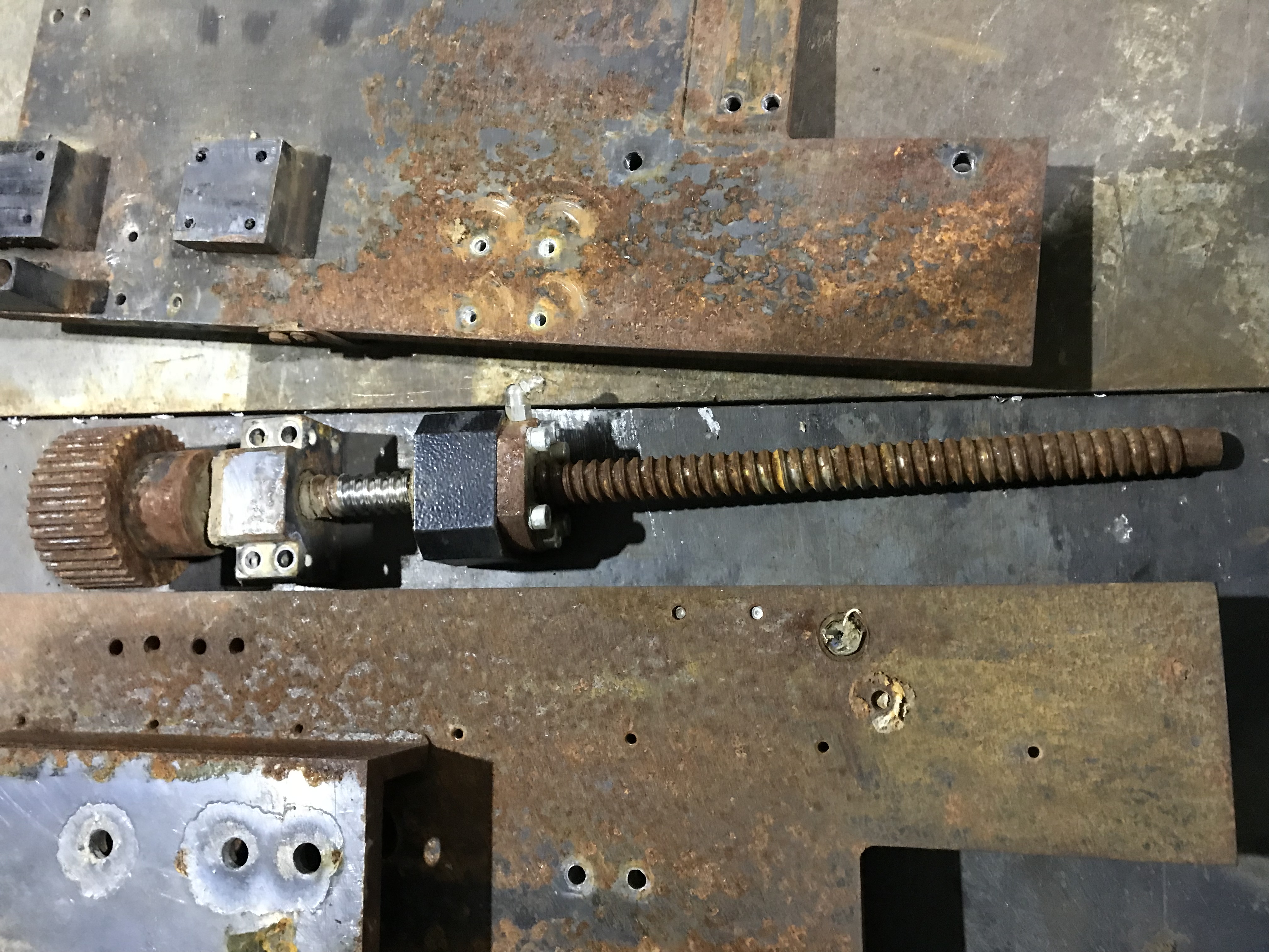

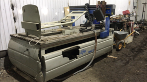

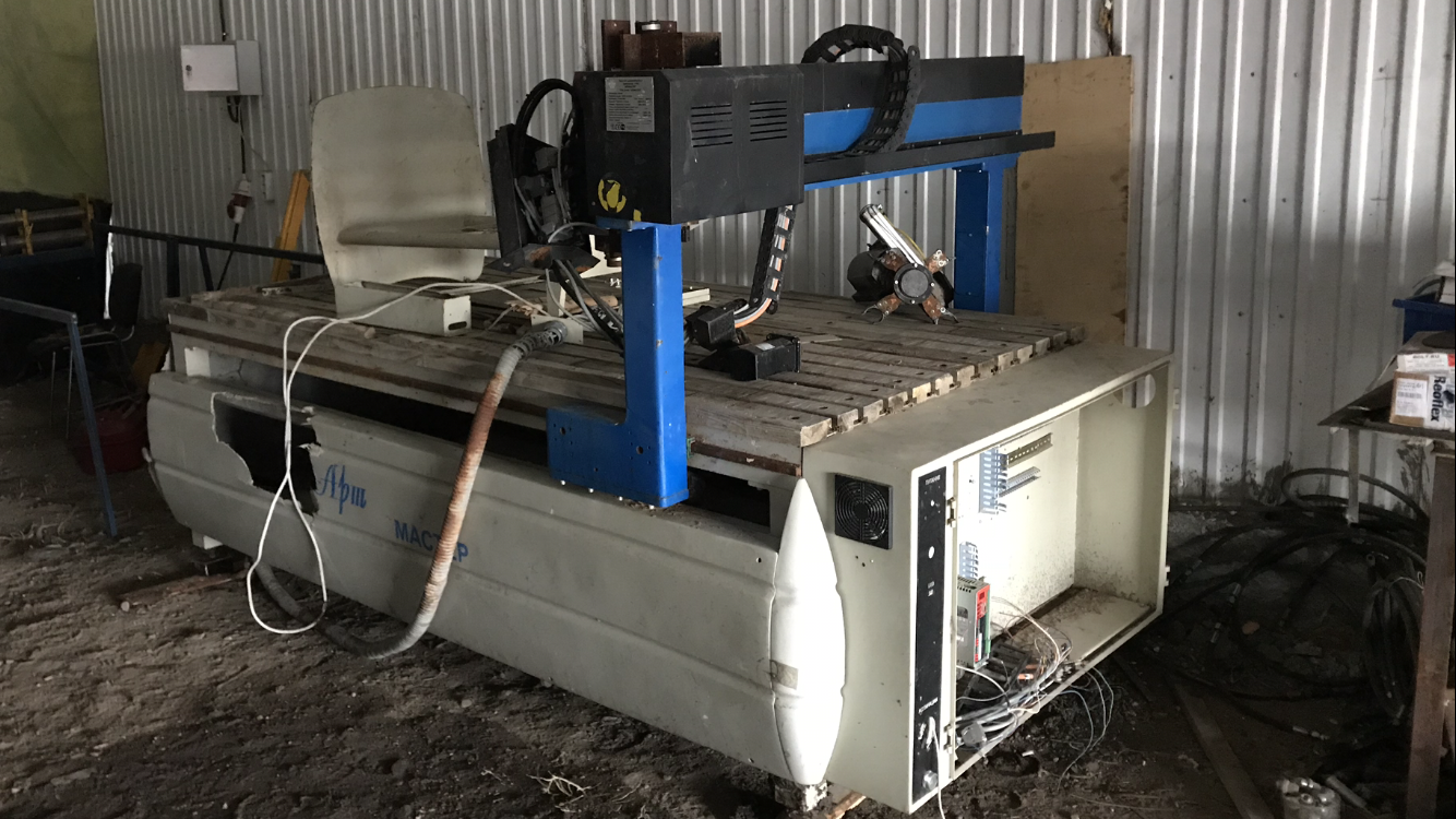

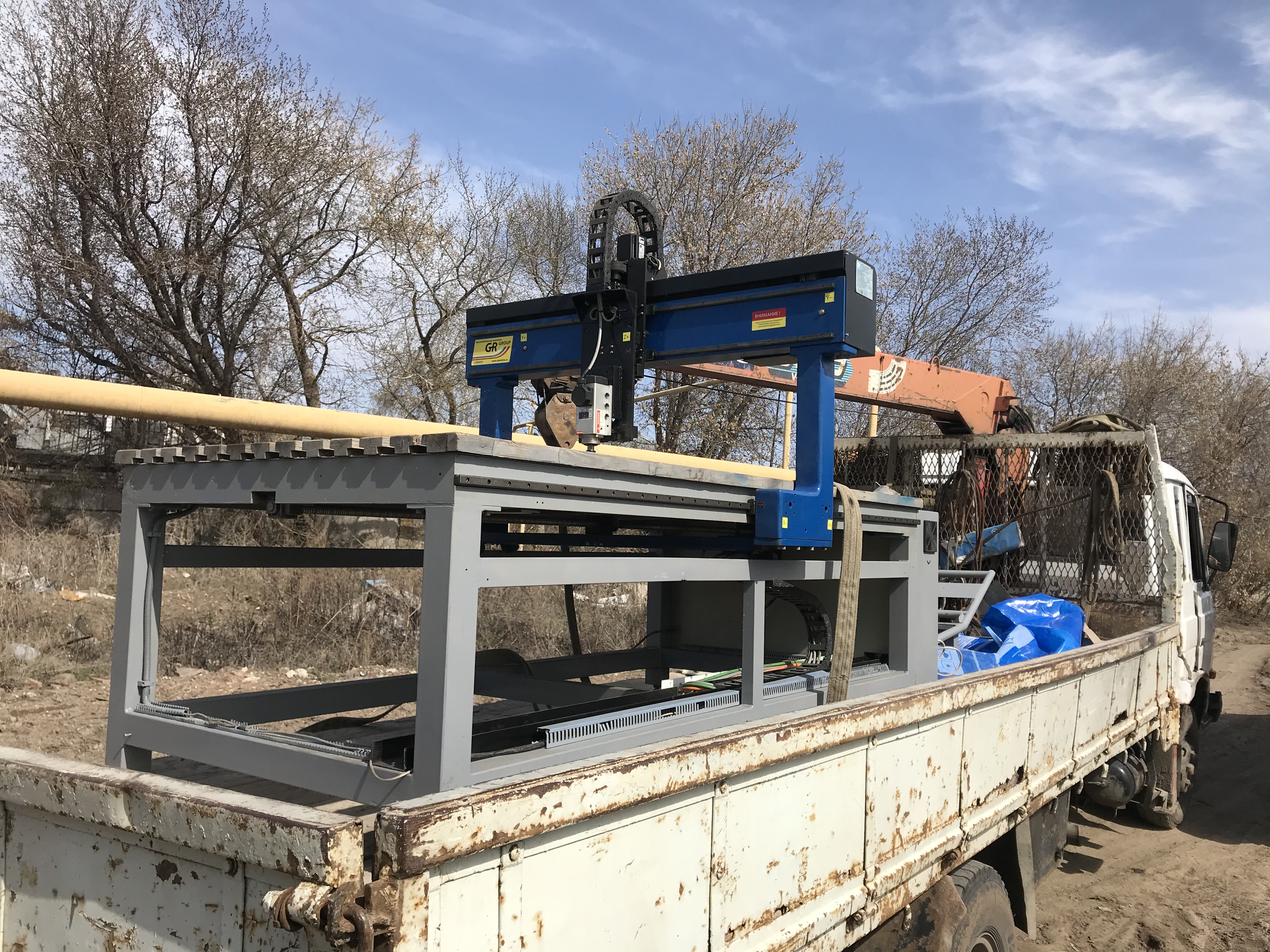

Урвал фрезер по пути в металлолом за не дорого, станок пару лет на улице пожил, собственно взял из за готовой механики на чугунной фрезерованной раме, да и портал мощный. Выглядит как будто на войне побывал :roll: Начали сегодня разбирать, из живой механики вижу пока только швп оси Y, может ещё серваки живые. Цель восстанавливать как будет время для собственных нужд.

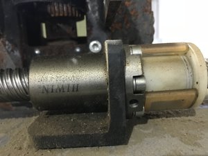

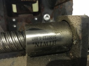

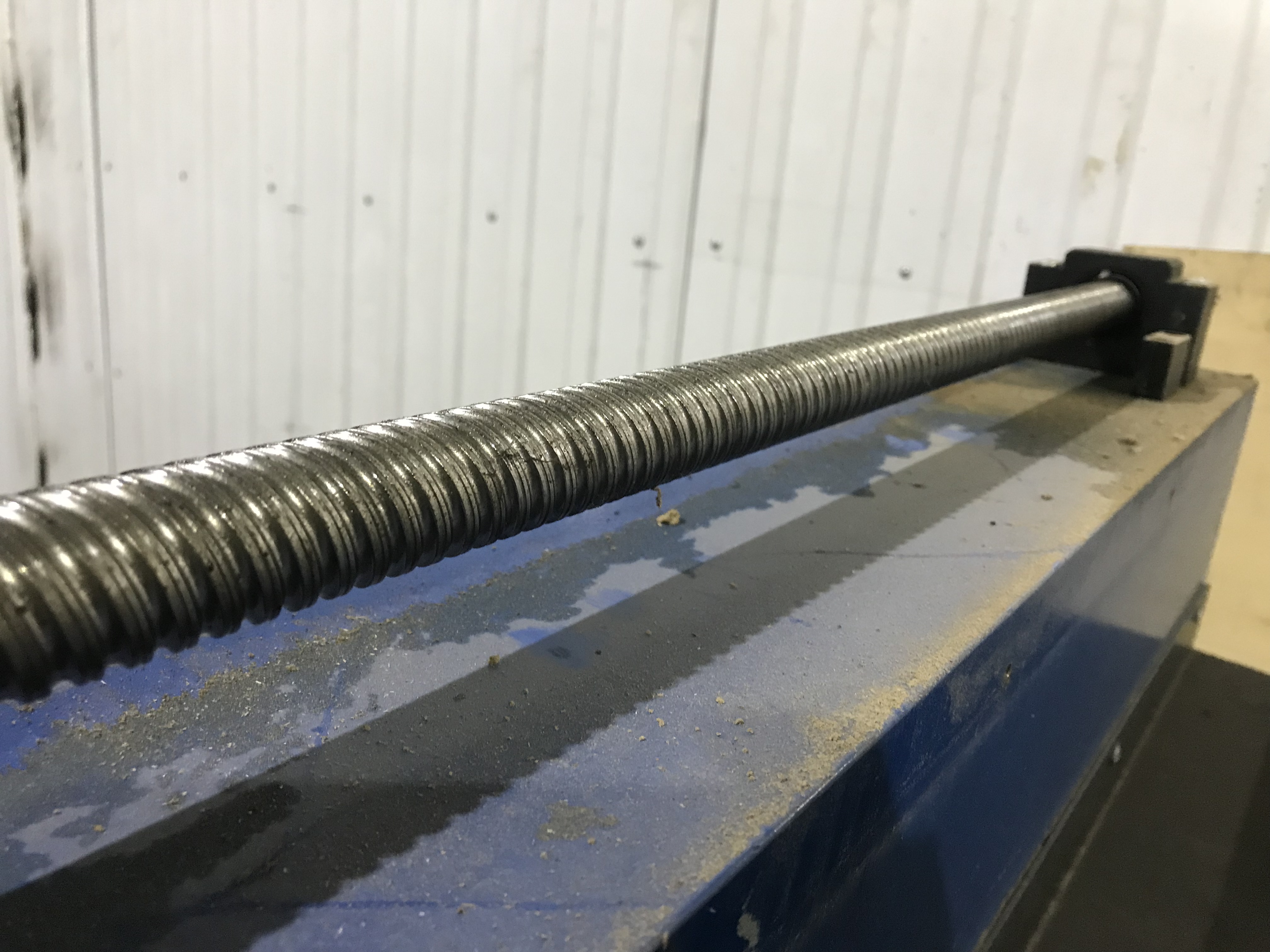

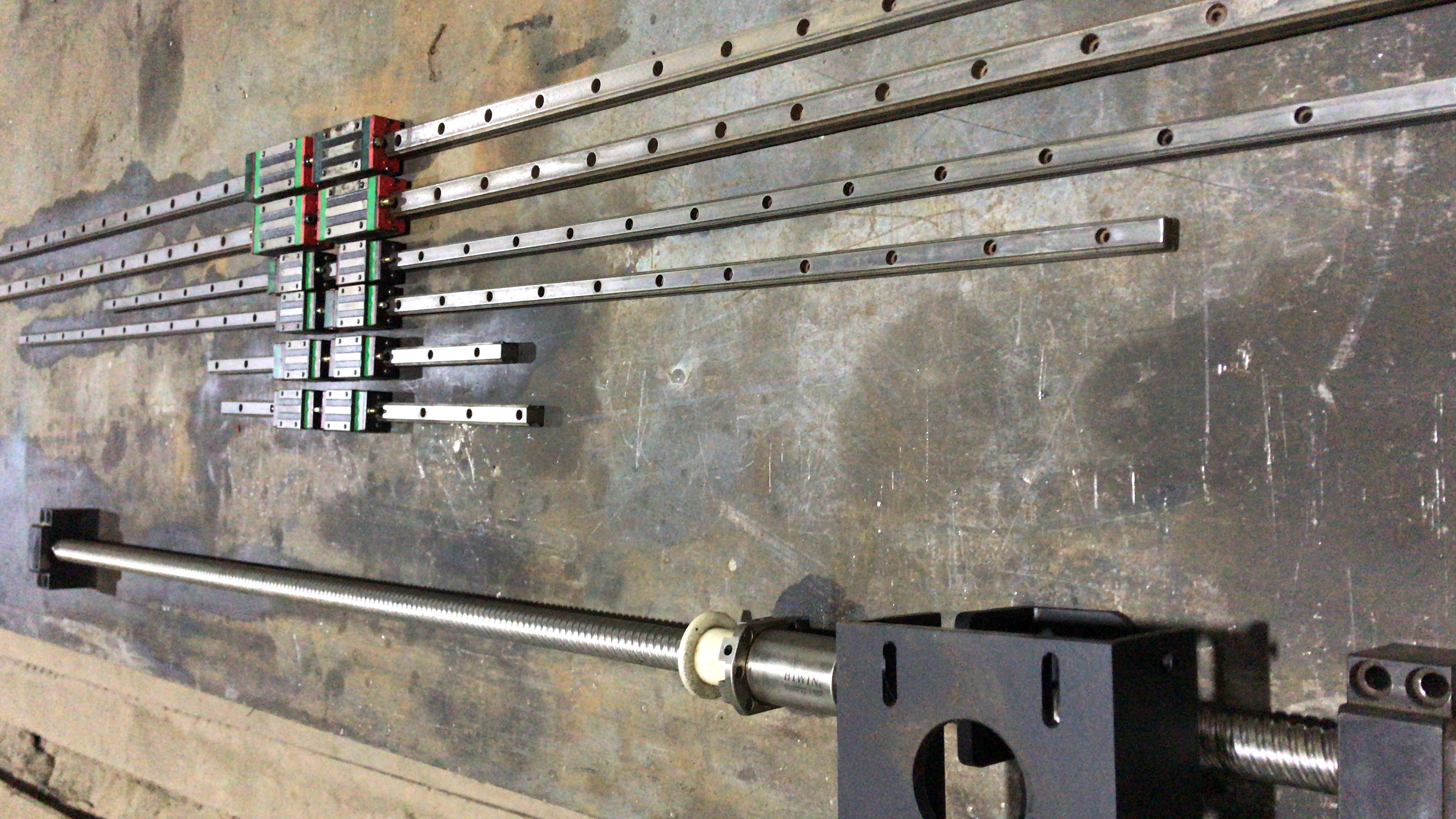

Швп Y, целый Хивин.

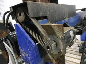

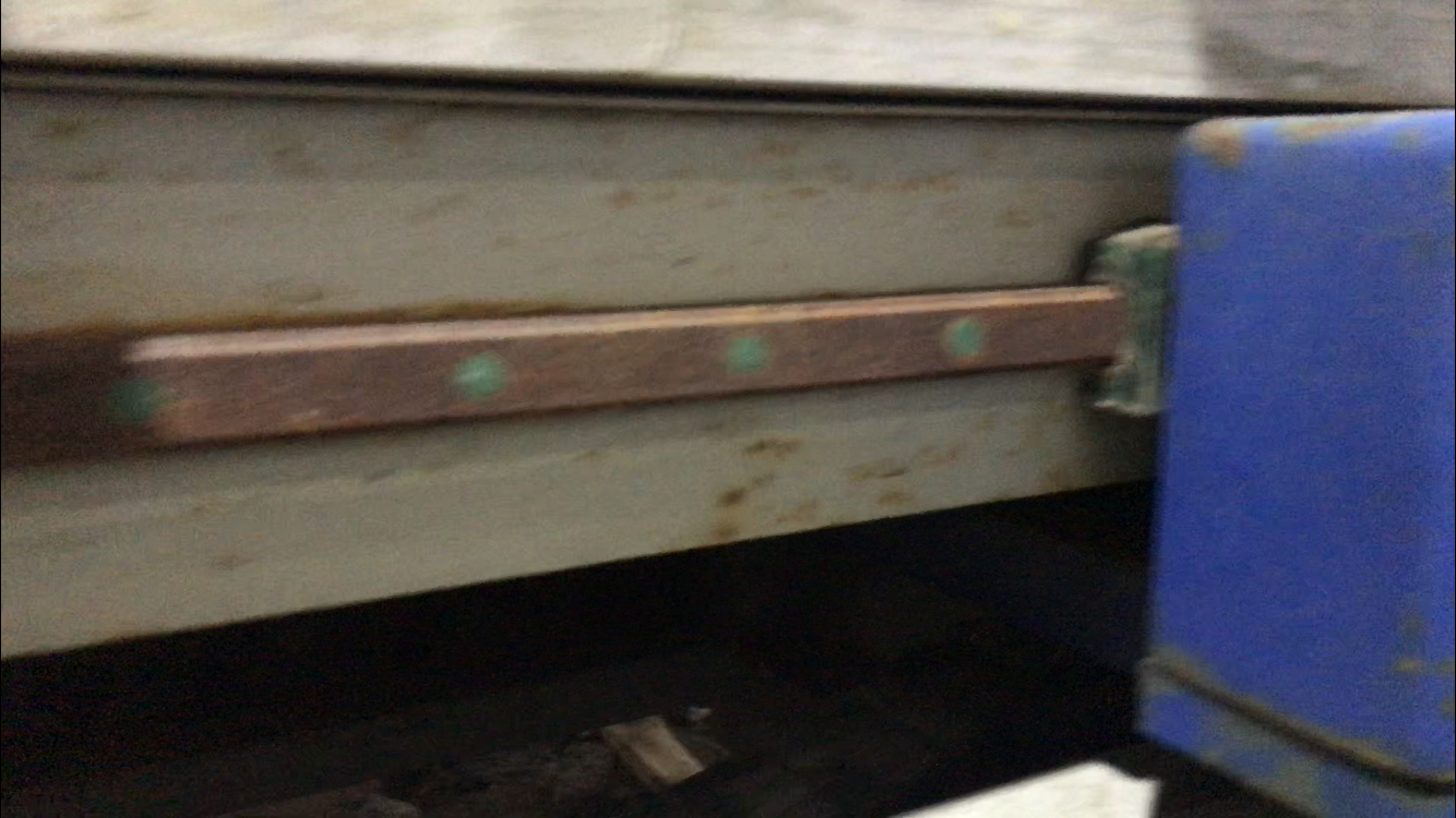

Везде ременный привод, на всех осях

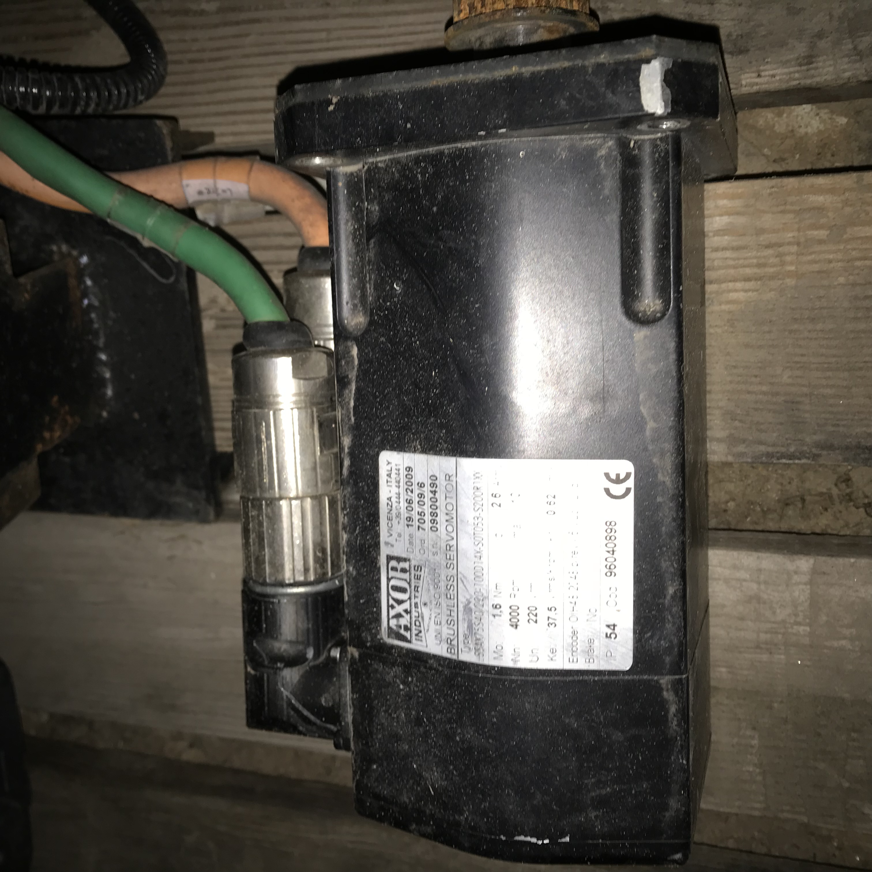

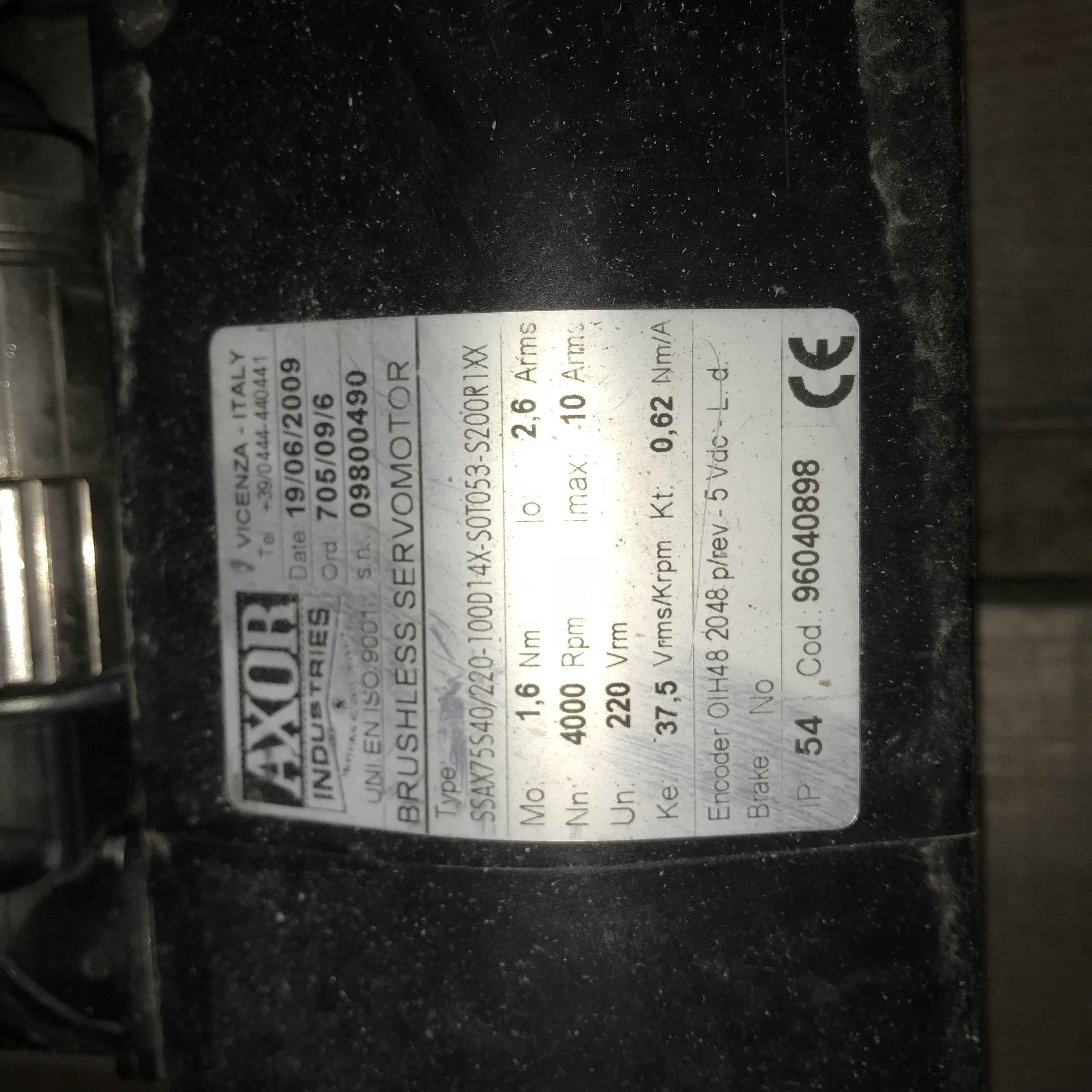

Сервы вот такие, все три есть
66865153-9431-442B-9225-EEABF1BE1250.jpeg (9426 просмотров) <a class='original' href='./download/file.php?id=178038&mode=view' target=_blank>Загрузить оригинал (1.73 МБ)</a>
43B38561-5F87-40B8-A476-5585295E69F5.jpeg (9426 просмотров) <a class='original' href='./download/file.php?id=178039&mode=view' target=_blank>Загрузить оригинал (1.63 МБ)</a>

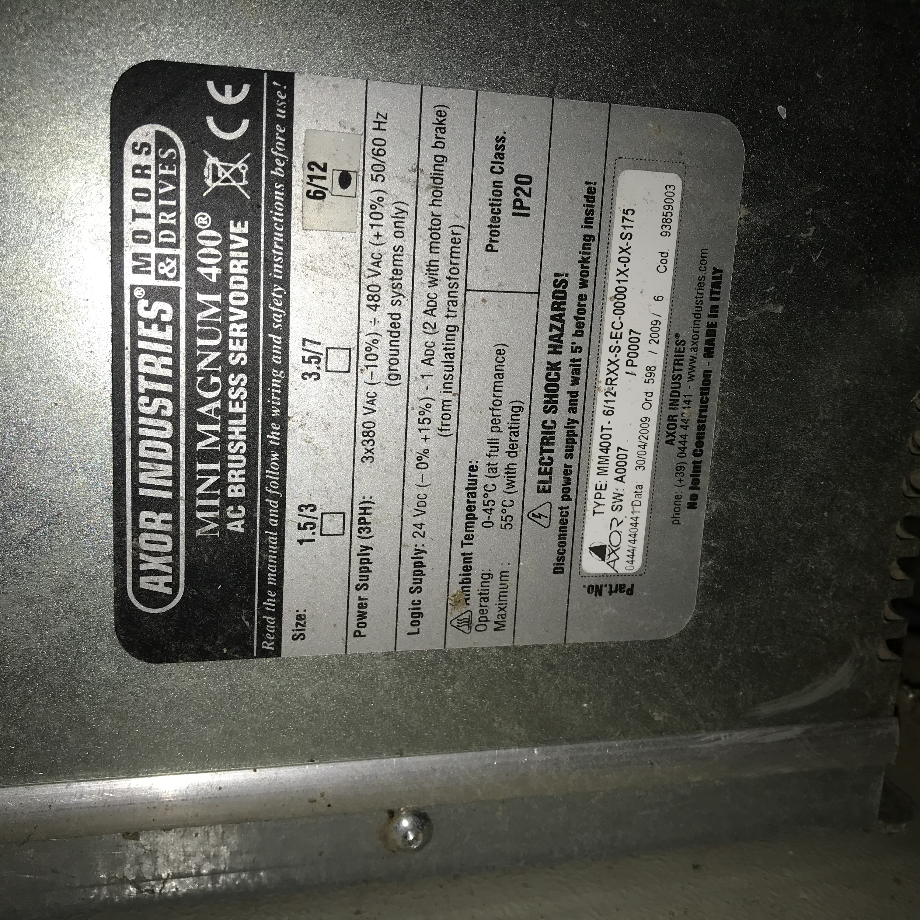

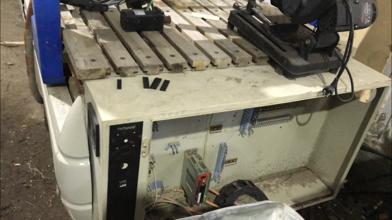

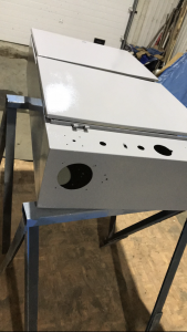

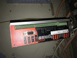

Серводрайвер такой, остался один, скорее всего дохлый

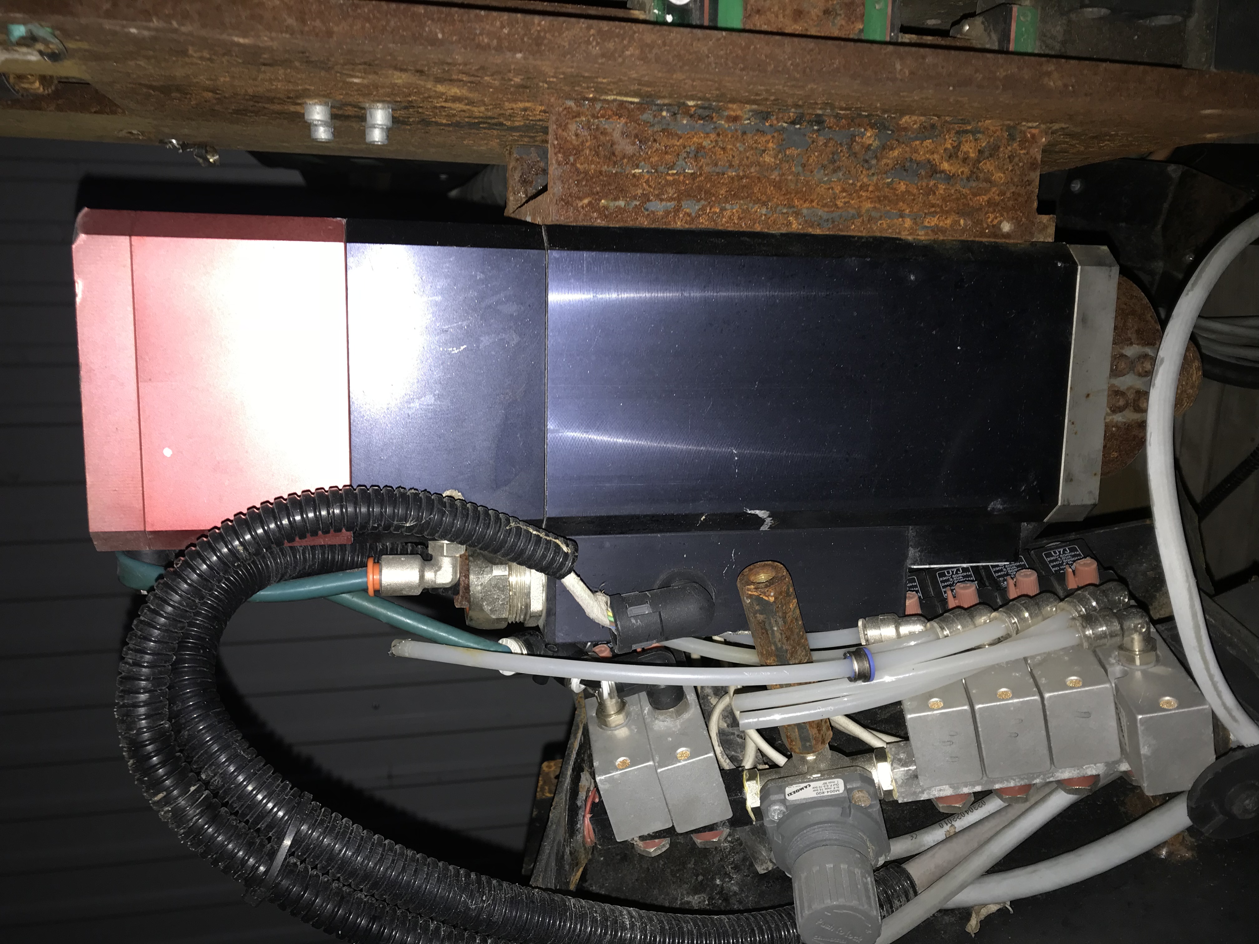

Сообщение giraf_79 »

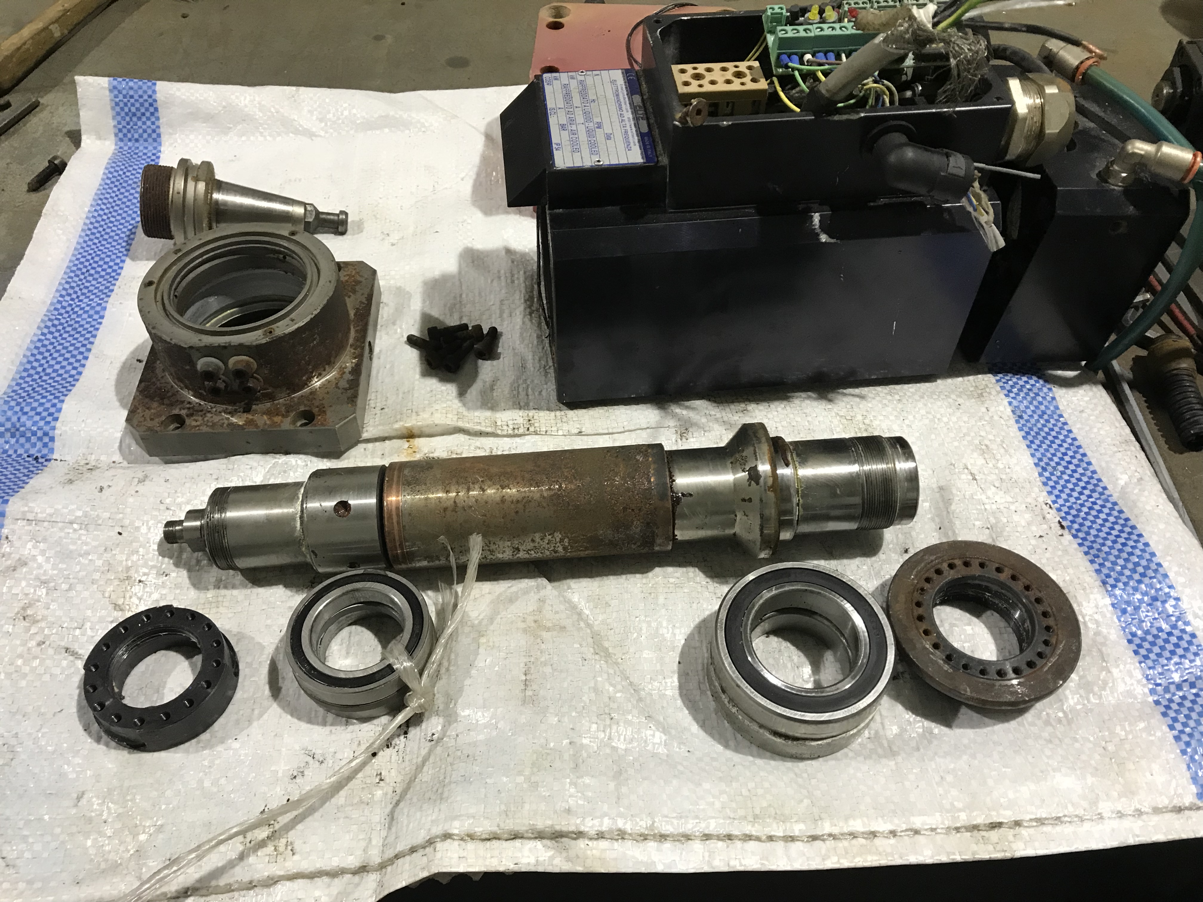

Шпиндель Елте 4квт, с автосменой. По его ремонту создал темку в разделе шпиндели, выше ссылка.
16AE879D-7D01-4315-BB58-60FC896F31CE.jpeg (9412 просмотров) <a class='original' href='./download/file.php?id=178045&mode=view' target=_blank>Загрузить оригинал (2.71 МБ)</a>

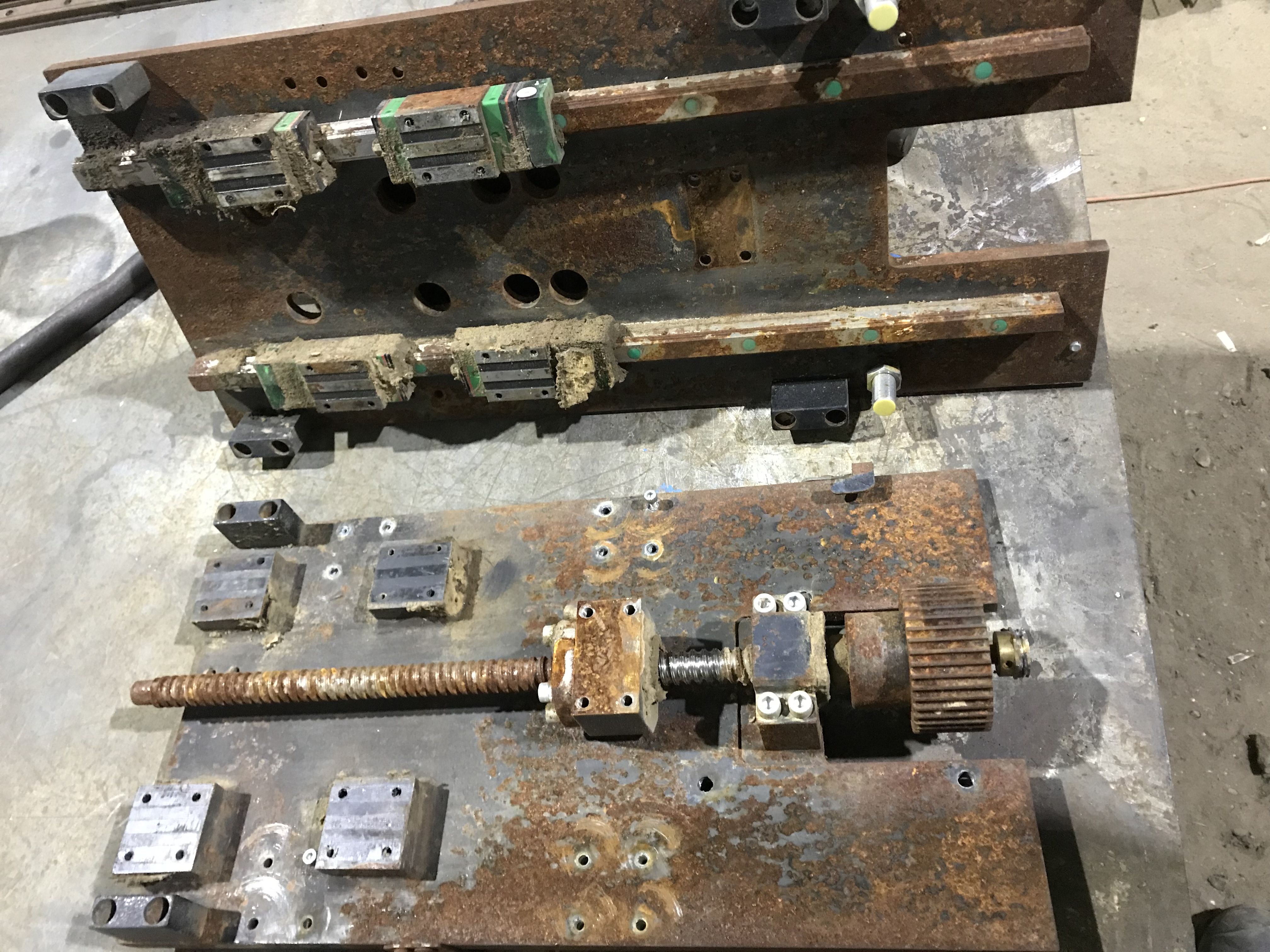

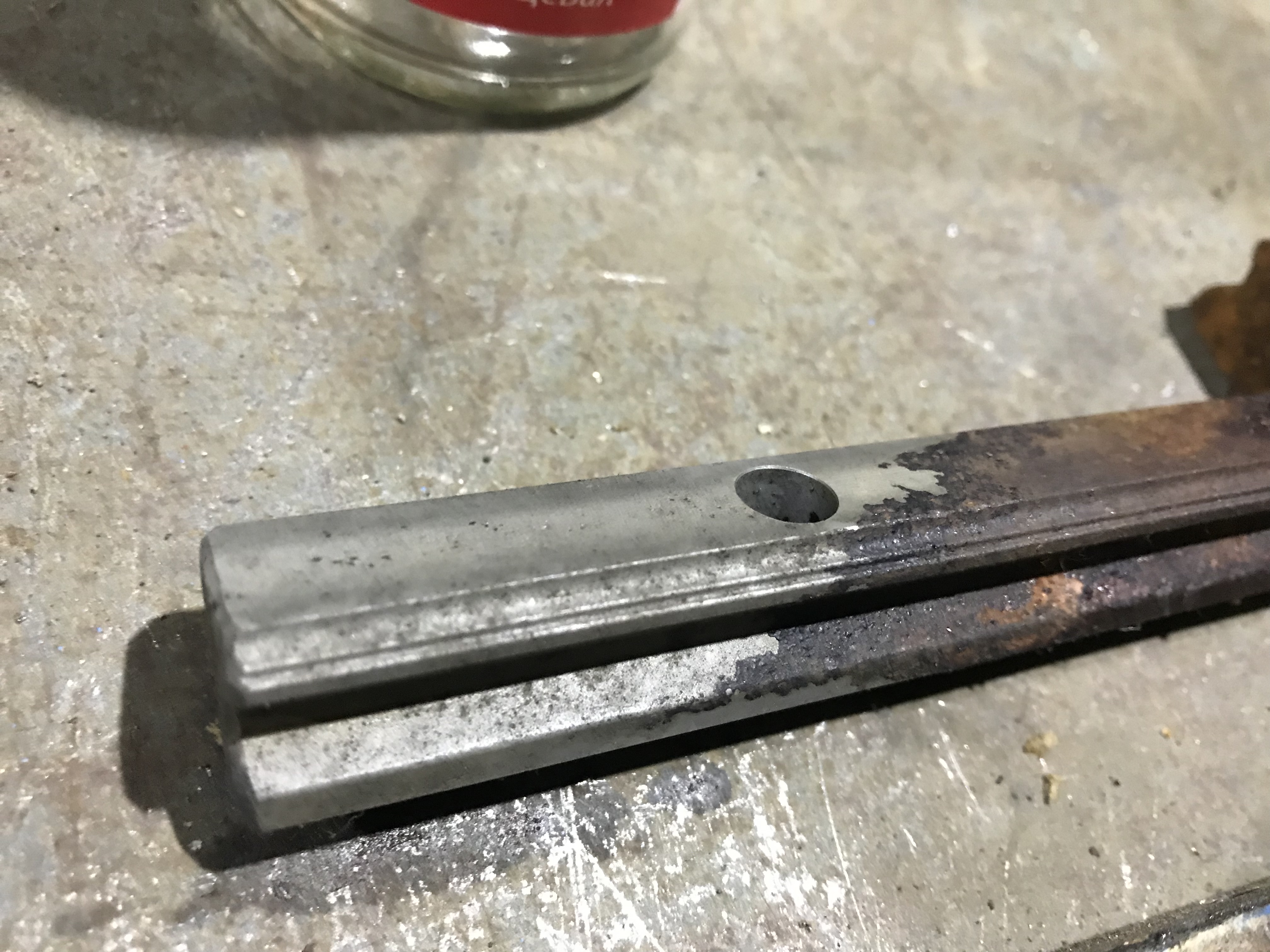

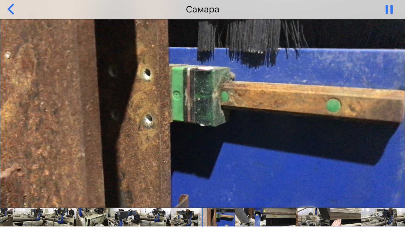

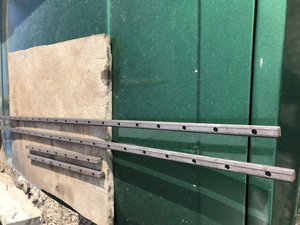

Нужны ваши предложения по следующим вопросам; сам ранее не сталкивался с подобием.
1) как попробовать убрать ржавчину с рельсов? На сколько я знаю Есть вариант лимонной кислотой, уксусом, колой, может ещё что эффективнее есть?
2) что за сервы может кто сталкивался? Если драйверы другого производителя найдутся, на что обратить внимания?
54AEAE09-A503-4E8D-9B1E-B9950C3E1235.png (9397 просмотров) <a class='original' href='./download/file.php?id=178048&mode=view' target=_blank>Загрузить оригинал (4.38 МБ)</a>
C9A92A6C-E59C-4EB1-9197-4A6179456014.png (9397 просмотров) <a class='original' href='./download/file.php?id=178049&mode=view' target=_blank>Загрузить оригинал (3.75 МБ)</a>

giraf_79 писал(а):готовой механики на чугунной фрезерованной раме
Да, чугун тут достаточно условный: боковины высокие, сечения хиленькие...
giraf_79 писал(а):как попробовать убрать ржавчину с рельсов?
Я бы убрал ржавчину на помойку, не снимая с рельсов.. :hehehe: .. Ну, серьёзно, это уже не поверхностная ржа от небрежной эксплуатации, а изрядно поеденные коррозией направляйки.. Лучше уж самый дешманский HSAC взять, чем реанимировать это.. В итоге дешевле получится :) .
Udjin
Сообщения: 2072
Репутация: 1248
Re: Восстановление погибшего фрезера
Сообщение Udjin »
Да, рельсы нужны новые. Каретки разобрать, если там живое, под смазкой, то только шарики на замену.
Убедиться в том, что рельсы мертвые просто - косчек кунуть в бутылку с колой, но сутки. И сами все увидите. Ржа образует каверны.
Если совсем плохо по денежкам, то отмочить рельсы и дать роутеру самому себе заработать на апгрейд, но боюсь может стать по итогу дороже, если вдруг закусит каретки, в ходе раскроя.

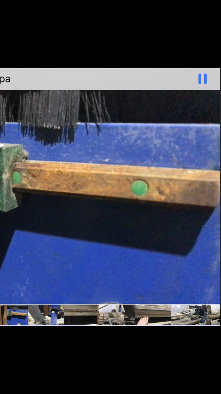

giraf_79
Сообщения: 1180
Репутация: 123
Настоящее имя: Рафаэль
Откуда: Самара
Кинул кусок рельса в уксус, завтра глянем

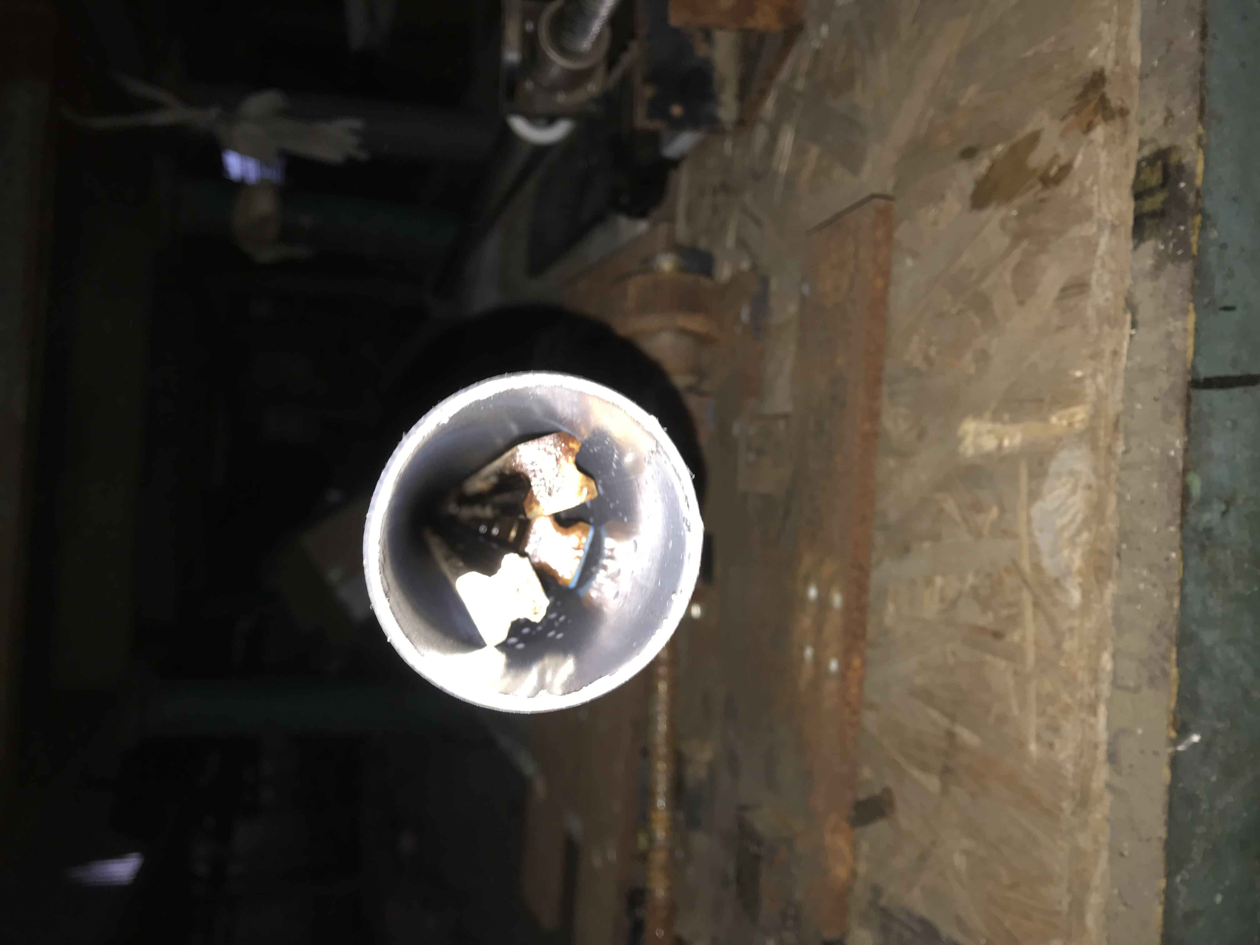

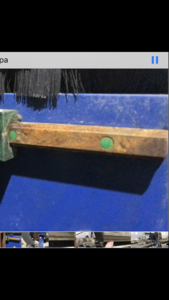

Итак, парни, уксус работает :relsa:
FC52FA31-2487-4F5B-9077-C251627F69F3.jpeg (9168 просмотров) <a class='original' href='./download/file.php?id=178106&mode=view' target=_blank>Загрузить оригинал (2.29 МБ)</a>
Сообщения: 2096
Уксус может и сам металл погрызть. Лучше стандартным способом - ортофосфорной кислотой. Она вроде сам металл не трогает, только ржу.
Как знать. Я бы тоже попытался сначала восстановить - реактивы всяко на порядки дешевле даже самых дешманских комплектующих. Может удастся запустить на том что есть, а там станок заработает себе на новые.
giraf_79
Сообщения: 1180
Репутация: 123
Откуда: Самара
Надо сделать ванночку чтоб все направляйки влезли, налить кислоту которую подберем опытным путём и закинем. Скорее всего в качестве ванной можно использовать проф трубу. Концы заварить сверху срезать. А вообще существует и электролизная технология удаления ржи, может кто сталкивался?
Лодочник
Сообщения: 2031
Репутация: 1835
Откуда: г.Королев
Сообщение Лодочник »
giraf_79 писал(а):Скорее всего в качестве ванной можно использовать проф трубу.
Уж лучше пластиковую канализационную. Проще в размер подобрать, в т.ч. по диаметру, и с обоих концов крышками закрыть.

Что скажете по сервакам? драйвер только один есть. Может у кого завалялись такие драйвера? Можно ли вообще ставить драйвера другого производителя если такие не найдём. Перевод на шаговики оставим на крайняк
Может тему по ним где нибудь в движках или электрике открыть?

Про ремонт шпинделя тема здесь http://www.cnc-club.ru/forum/viewtopic. ... 43#p555543
